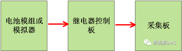

热插拔试验设计:
一般采用下图的配置来搭建热插拔测试台架,通过继电器的时序控制,来实现模拟每一条采样线的连接组合,从全0到全1的模拟。
试验的几个注意点:每种工况的次数最好在5次以上,试验时单体电压不要太低,还有就是试验线束尽量短,模拟器输出电流不要限流等。
除了上面的测试外,我强烈推荐在真实项目的模组上手动来做热拔插测试,因为二者真的不一样。
