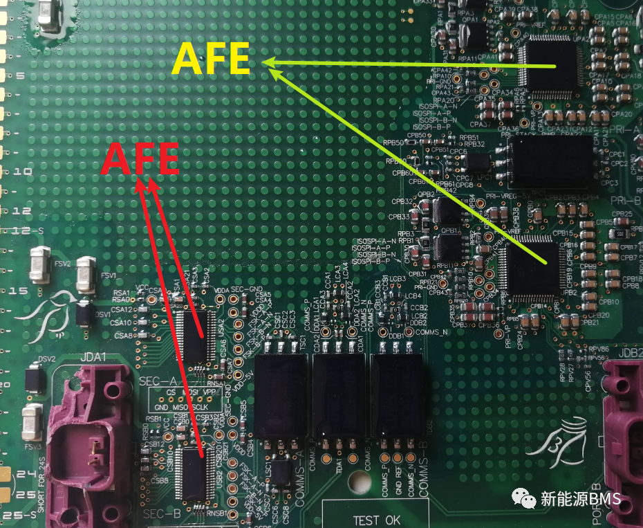

上图可见,这个板上一共有4个AFE,其中两个是相同型号,放大后如下图:

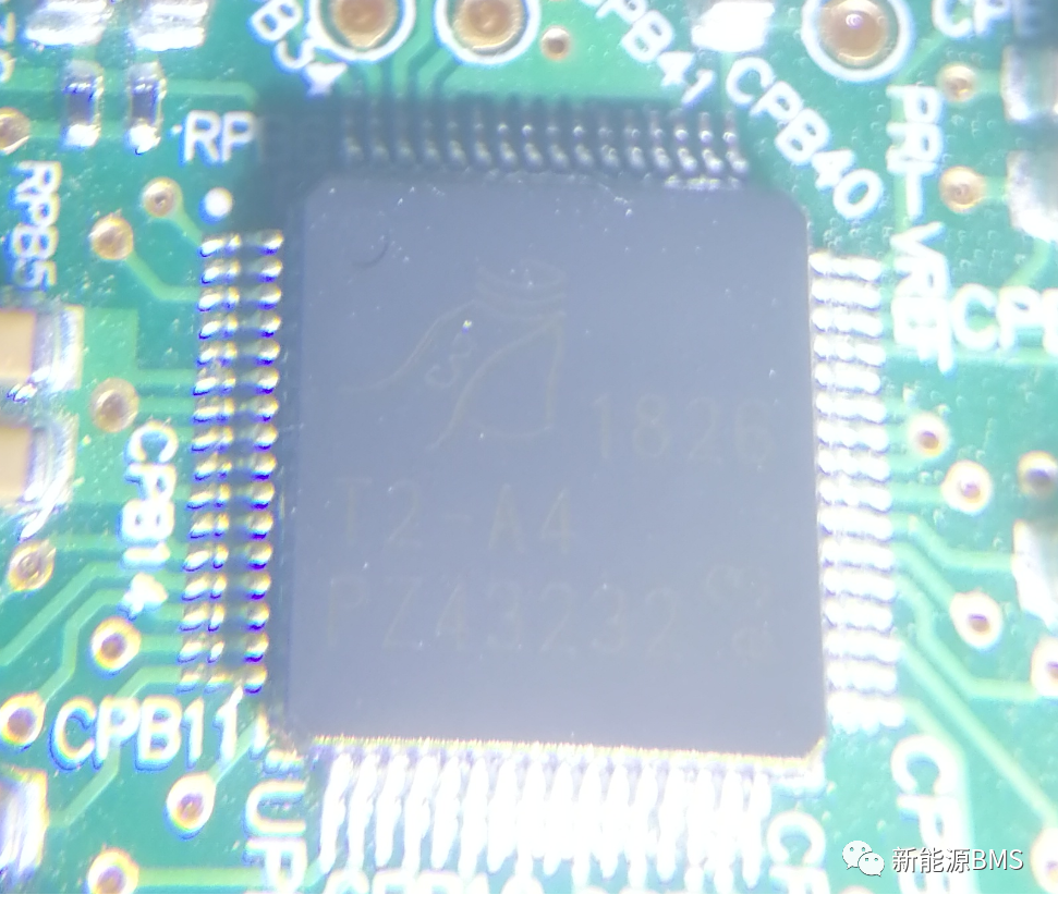

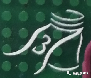

其中一个为64PIN的贴片封装,从丝印上看不是一个我们熟悉型号的AFE,而且有独特的LOGO,从已知资料来看,它被称作batman。
同时,单板上也有相同的丝印,看起来有点像蝙蝠侠哦。

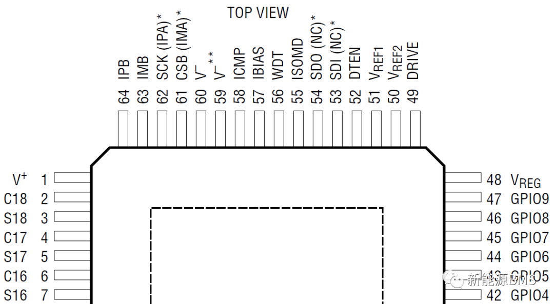

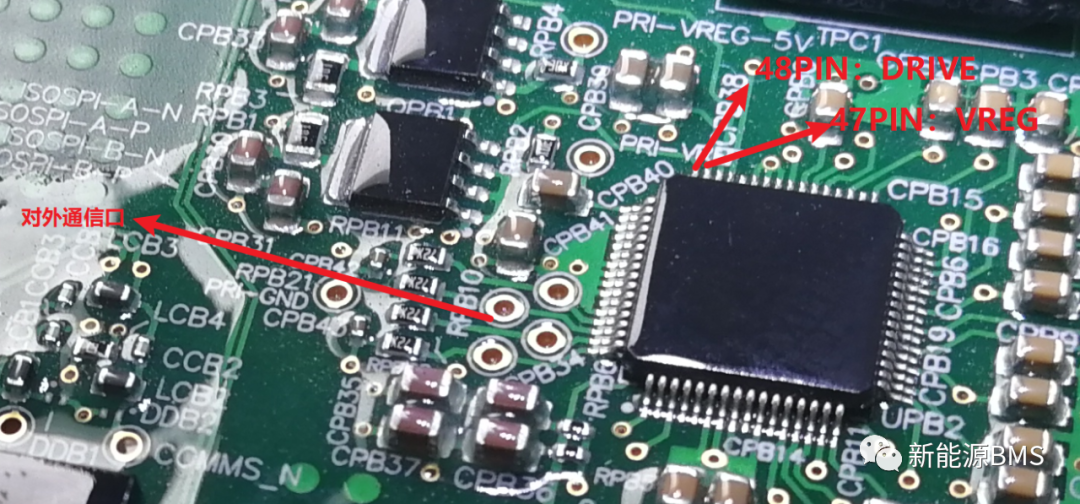

这里插一句话,有人讲batman其实是ADI的LTC6813,其实不是的,下图为LTC6813的引脚定义,其中47、48、49脚分别为GPIO\VREG\DRIVE。
我们看一下batman,47PIN为PRI-VREG-5V,48PIN连接到了类似三极管驱动处,明显不一致;但是它的对外差分通信接口与LTC6813位置是一致的,而且命名为ISOSPI-A-N,看起来像是ADI的协议命名,所以这个batman可能是ADI给特斯拉定制的芯片。

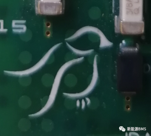

同样地,另外一个AFE放大后如下图,它是38PIN贴片封装,同样是陌生的丝印,对应不上我们已知的那些AFE;推测也是特斯拉找ADI做的定制芯片,但是它拥有新的不同的通信协议。
它上面的图片是一只鸟,被称为robin,英文翻译成罗宾、知更鸟。

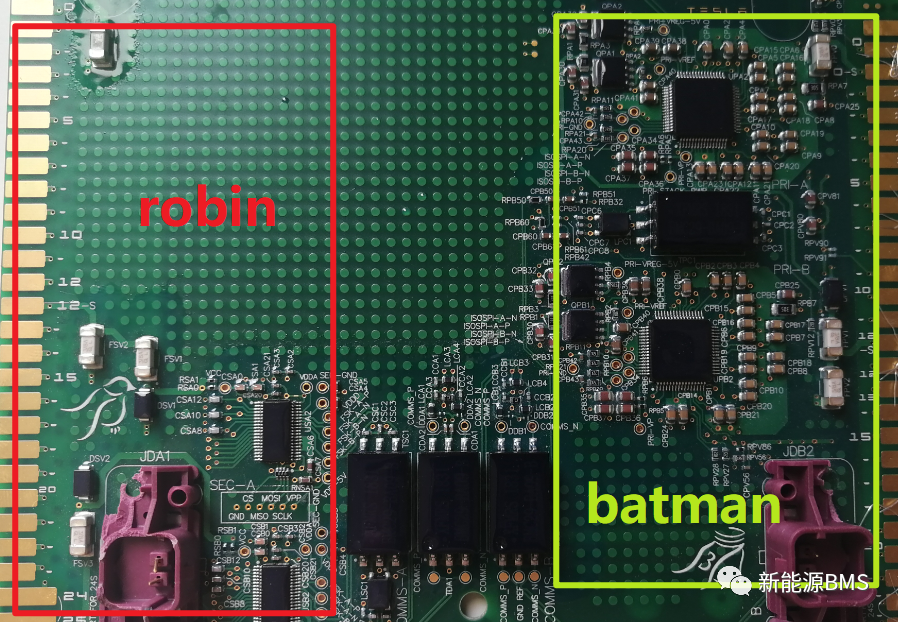

下面继续正经的分析,前文也提过,每个BMB采集板最多要采集25s电芯,但实际上有4个AFE,它们是这样分工的:两个robin一组,两个batman一组,batman和robin同时采集这25s电芯,相当于冗余采样;这样算下来,每个AFE至少有13个电压采样通道。

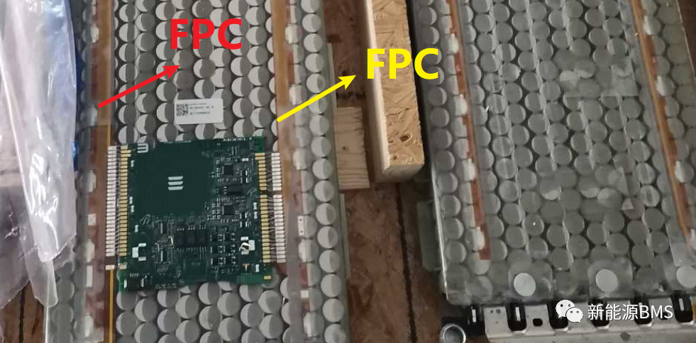

采样线是通过两条FPC实现的,左右各一条,但是都是同一模组上的25s电芯。

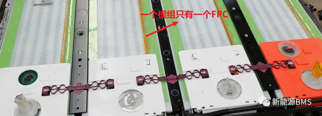

另外,还发现有的版本上面,模组已经改成了单FPC采样,这样的话,就只有batman在工作了。
