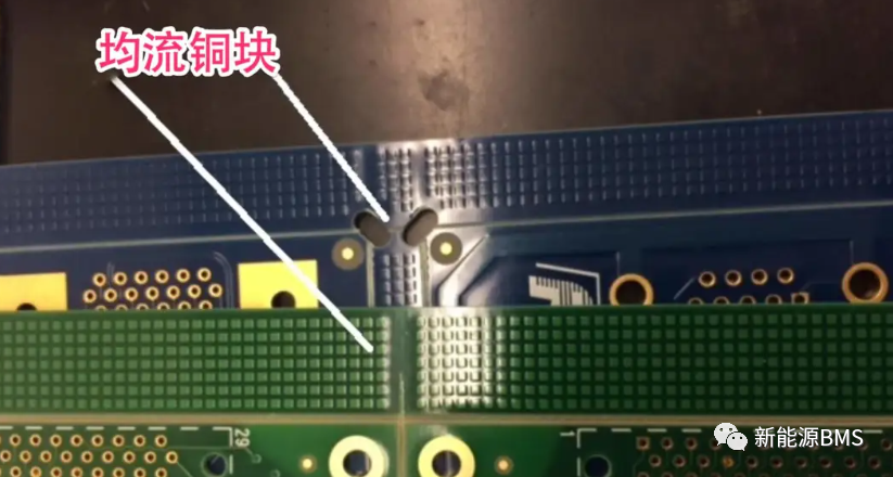

临时起意写一章,周一的发文中,在文末提到了一个问题:为什么在T/B面铺了大量的不带网络的点状铜皮?
前文遗留问题解答:MODEL 3 BMS采集板表层铜皮问题w2.jpg

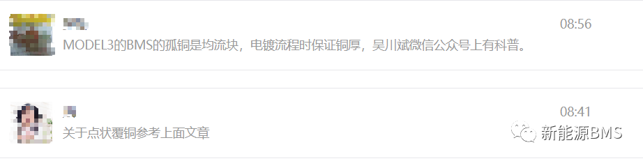

公众号上面的留言:
前文遗留问题解答:MODEL 3 BMS采集板表层铜皮问题w3.jpg

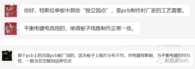

微信私信:
前文遗留问题解答:MODEL 3 BMS采集板表层铜皮问题w4.jpg

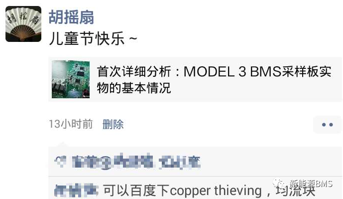

还有在朋友圈答复的:
前文遗留问题解答:MODEL 3 BMS采集板表层铜皮问题w5.jpg
所有人把答案指向了这个词汇:Copper Thieving,即偷铜、均流块。
“它是指添加在多层PCB外层图形区,PCB装配辅条和制造面板辅条区域的铜平衡块”。(解释与下图来源于https://mp.weixin.qq.com/s/WhHFk1N5wbJI0d701yaUyA,公众号吴川斌的博客)

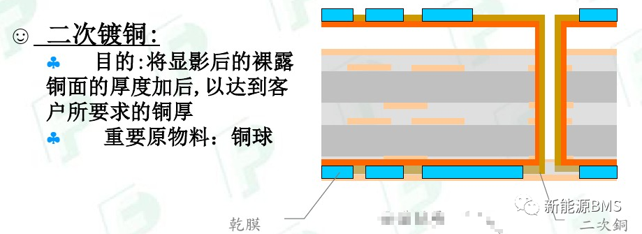

其中在加工外层时,有一个二次镀铜的环节,目的是将铜厚加工至我们希望的铜厚,使用电镀来实现。(图片来源于网络)
前文遗留问题解答:MODEL 3 BMS采集板表层铜皮问题w8.jpg

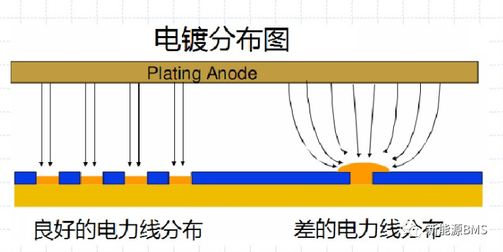

而Copper Thieving就是为了在电镀时,保持板上的各处镀铜厚度均匀而添加的铜皮,工程师可以自行添加或者PCB厂家协商添加,下图为缺少Copper Thieving时电镀的示意图。(图片来源于网络)
前文遗留问题解答:MODEL 3 BMS采集板表层铜皮问题w9.jpg

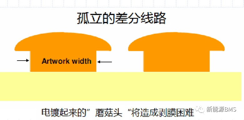

下图进一步标识出了电镀后产生的不良。
前文遗留问题解答:MODEL 3 BMS采集板表层铜皮问题w10.jpg

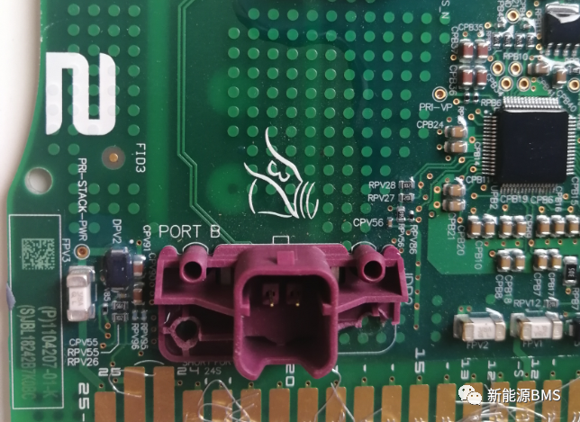

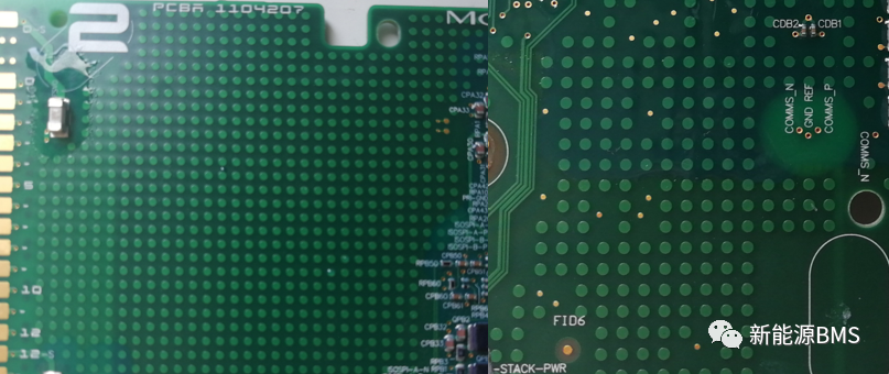

好了,我终于弄明白了这些Copper Thieving的作用;最后再看看MODEL 3 BMB的PCB吧。
前文遗留问题解答:MODEL 3 BMS采集板表层铜皮问题w11.jpg
