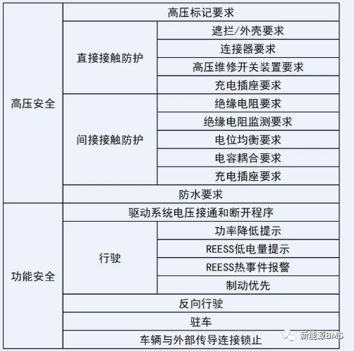

GB 18384-2020新标准的整体内容框架如下图(图片来源于工信微报公众号),很清晰地做了各个部分的划分。

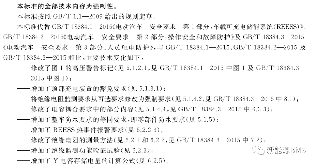

在新标准的开篇就交代了变化点,如下图所示,本文主要介绍几个比较关键的更改。

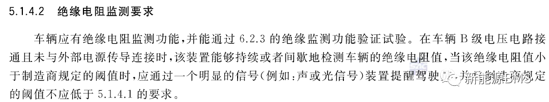

    绝缘电阻监测功能与绝缘电阻的外部测量方法这里包括了两个内容:REESS需要自身带有绝缘检测功能,而且REESS同时需要对外满足绝缘电阻要求,不要混淆。A. 新标准中明确提出了车辆应具有绝缘监测功能,基本上这个功能是要靠REESS中的BMS来实现的,因为它距离电池最近。

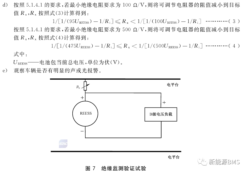

同时还规定了这个绝缘监测功能的验证试验方法:并入一个可触发绝缘报警的已知阻值电阻,观察是否会出现绝缘故障报警,已知阻值电阻按照下式选取。

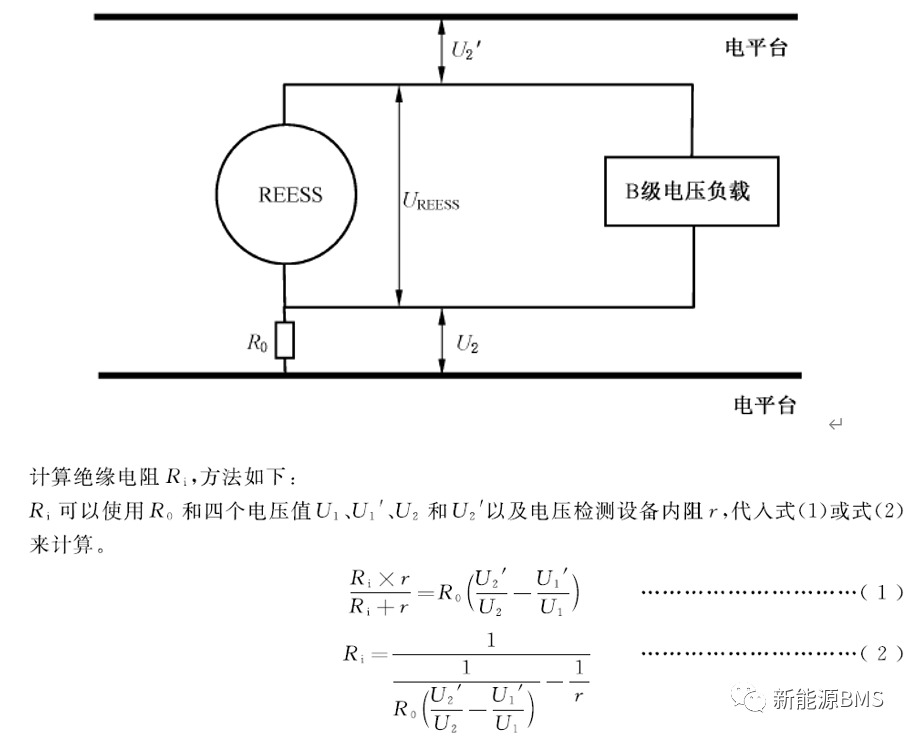

B. 更新了REESS绝缘电阻测试方法与要求;其中,新标准中R0的取值推荐为1MΩ,而且计算公式中把电压检测设备的内阻r也考虑了进来。其实实际EOL时,更多是用绝缘测试仪来做检测,类似于负载端的方法。

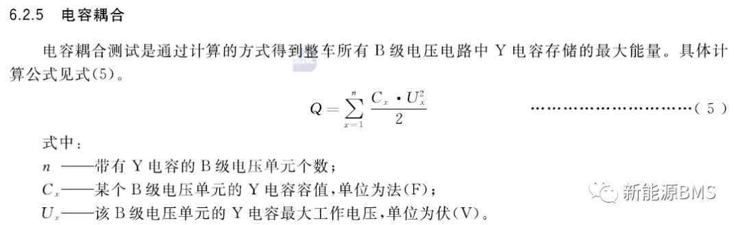

在这里要补充一点,在这个标准中(包括2015版本)的绝缘电阻推荐的电桥测量方案,是用于外部人为对整车做检测的,而没有明确说是用在BMS上面的绝缘检测电路中的,BMS上面只是借用了这个电桥法来设计与测量。    新增Y电容存储电量计算整车中Y电容的大小是受到限制的,针对电池包,整车会给出一个Y电容限值,例如1uF;同时对Y电容存储的最大能量限制为0.2J,新标准中进一步给出了计算方法,通过这个方法,可以反推出Y电容的最大容值,这样就有了依据,做事最怕没有依据。

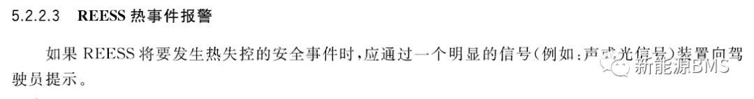

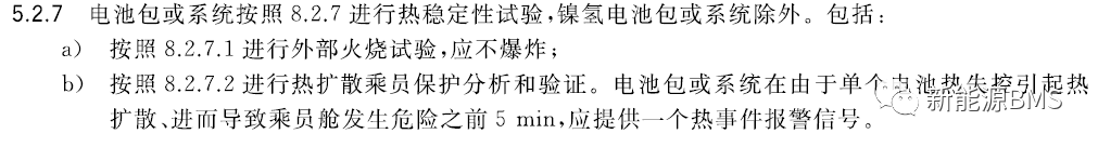

    新增REESS热事件报警热失控报警,新标准中的要求如下图,2015版标准中是没有提过的,加强了对安全性的要求,事关重大。
进一步地,在同时发布的标准《GB 38031-2020 电动汽车用动力蓄电池安全要求》中,把这个报警时间明确了至少提前5min。
