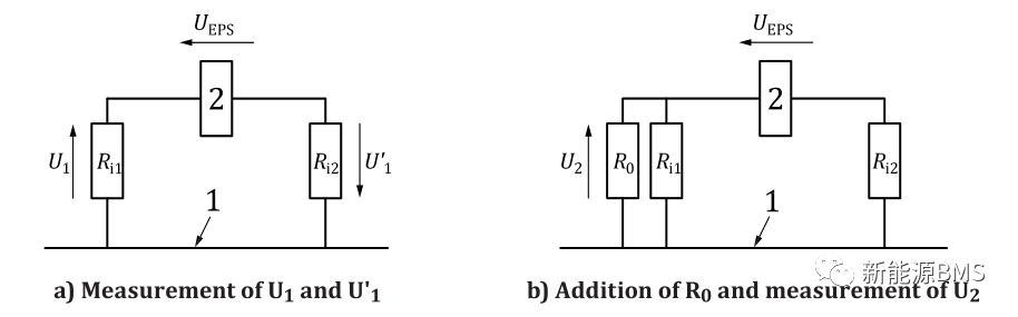

这里再补充一点,国标中第一次检测出上下桥臂电压后,判断两个电压的大小,来决定第二次并入电阻的位置,即哪个位置电压大,第二次就在这个位置处并入已知电阻R0;原因可能是这样做不会让小的绝缘电阻继续降低,另外在计算上面也有优势。

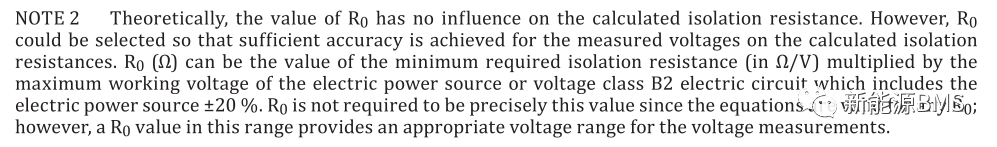

    桥臂电阻取值限制
电桥法中人为并入的电阻阻值是否有限制呢?答案当然是有的,没有规矩不成方圆啊;上图中的R0取值,从抵抗Y电容影响的角度来讲,R0越小,电压收敛的时间越短,检测时间也就越短;但是R0取值是有下限的。在ISO 6469-3中,有如下规定:
在GB/T 18384.1里面是这样规定的:
这两个标准还是有些差别的,不过电阻取值的下限是统一的,实际中看到的方案普遍取值都在500KΩ以上。从此处也可以理解之前讲过的问题点,即当测试电池包的绝缘和耐压时,需要把BMS的绝缘检测电路关闭掉,否则会有误判。

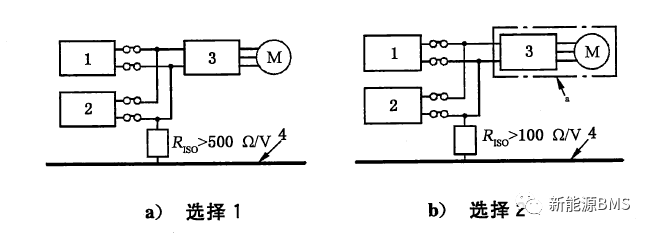

这两个值是不是很眼熟,国标中要求直流电路绝缘电阻最小值要大于100Ω/V,交流电路要大于500Ω/V,那么这个需求来自于哪里呢?

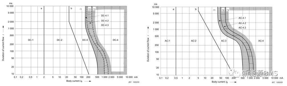

在标准IEC/TS 60479-1电流对人类与家畜的影响中,有如下要求:在DC-2和AC-2区域内,对人体来讲是安全的电流范围;然后我们把DC-100Ω/V和AC-500Ω/V转换成电流值就是DC-10mA和AC-2mA,大家可以看到这两个值是在安全区域内部的,也就是说保证绝缘电阻在DC-100Ω/V和AC-500Ω/V之上,对人就是无害的。
