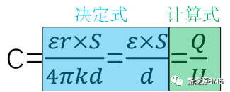

数学公式平行板电容器的电容量公式如下:
其中,C代表电容量(法拉F),d代表两个平行金属板之间的距离(米m),S代表金属板的面积(㎡),εr代表电介质的相对介电常数(这里需要分清三个符号:ε、ε0、εr;ε=ε0*εr,ε0=1/4πk,ε代表电介质的介电常数,ε0代表真空中的介电常数,εr代表电介质的相对介电常数,εr没有量纲,ε单位为F/m),k代表静电力常量(N*㎡/C^2),Q代表电量(库伦C),U代表极板间的电势差(伏特V)。注意,电容量是电容器本身的性质,不取决于电容器的带电量、电容器两极的电势差(虽然计算公式是由二者相除得到),而是与组成电容器的尺寸、形状、材料有关。两个不同容量的电容器并联在一起,充满电后,虽然二者电极板两端的电势差相同,但大容量的电容器上面储存的电荷数量更多。

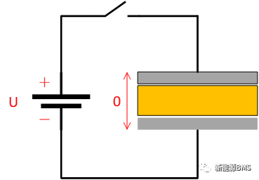

电容器是怎样储存电荷的这个问题其实才是理解电容的核心,我们都知道电容可以充放电,某种角度上就像电池一样,那它是怎样存储电荷的呢?在下图这样的电路中,首先开关是断开的,电池两端的电势差为U,电容器的电容量为C,电容器两端的电势差为0。

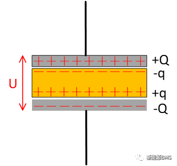

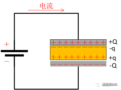

然后闭合开关,电池开始对电容充电。充电的过程是这样的,当电池接到电容器的两个金属极板后,电池就以电场的形式施加到了这个线路中,在电场的作用下,正极板上流失电子并积累正电荷,负极板上得到电子并积累负电荷,这样由于电子的移动就形成了电流(电流的本质就是带有非零净电荷的粒子的定向运动,它即可以是电子,也可以是其他带电粒子),相当于把正极板的电子搬运到了负极板,注意电子的移动并没有穿过电容器,而是从电源测流过的,不是一个闭环。随着电荷+Q和-Q的积累,在两个极板中间就逐渐建立起了电场,产生了电势差;同时,在电容器的电介质内部,会对应出现极化电荷+q和-q,这个过程最终会达到稳定,电流减小为0。
稳定后,电容器两端的电势差与电池电压相等(U),此时即使撤去电池,电容器的极板上依然保留电荷+Q和-Q,电势差依然为U。

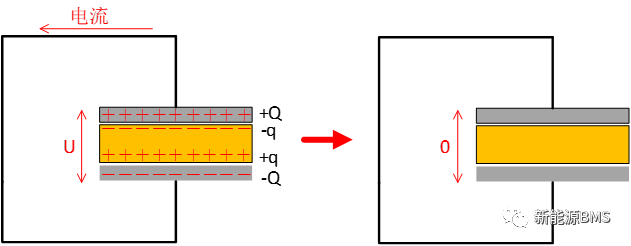

然后,我们对电容器进行放电,如下图所示,将电容器的两个极板短接,这样正负极板建立起来的电场,就迫使负极板上面的电子沿着导线移动到正极板,最终正负电荷抵消,电极板上就没有净电荷,成电中性;在这个过程中,随着+Q和-Q的减少,电容器内部电介质的极化电荷也逐渐消失。
