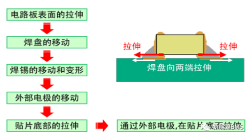

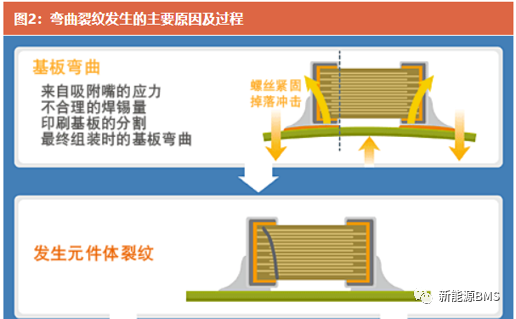

MLCC弯曲裂纹的定义与产生原因是指由于PCB上焊接的MLCC因发生大幅度弯曲而形成的裂纹;进一步地,是由于PCBA在制程中基板弯曲而形成的机械应力,导致MLCC出现裂纹;例如PCBA的分板切割、安装螺钉的固定、以及连接器线束的拔插等场景(图片来自于TDK官网)。
除此之外,焊料过多或不均匀也可能造成电容出现裂纹;之前有过这样一个案例:某个单板在经过温度循环试验后,出现电源短路现象;进一步定位后发现电源处的某个MLCC出现短路,最终定位为出现裂纹造成短路;究其原因,发现这个MLCC是后经手工补焊上的,可能电容两端的焊锡量过多或不均匀,造成应力过大或不均,在经过温度循环试验时,由于基板与电容的膨胀系数不同,最终导致出现裂纹。

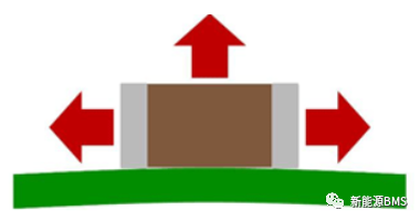

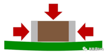

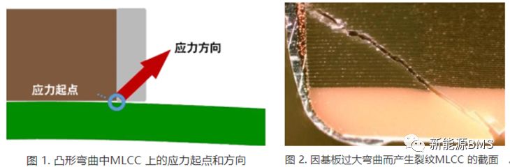

MLCC产生弯曲裂纹的机理上面介绍过电容的内部结构,MLCC的电介质材料为陶瓷化合物,它虽然耐压缩,但不耐拉伸,质地易碎。在PCB的凹形弯曲中,由于作用于该部位的力为压缩力,因此MLCC上几乎不会产生裂纹。
但在PCB的凸形弯曲中,由于该部位承受的是拉伸力,因此MLCC容易产生裂纹。
就像把一个薯片粘在一个纸板上,然后弯曲纸板,就造成了裂纹,如下图。
产生弯曲裂纹这个过程总结如下:
MLCC产生弯曲裂纹的外观和后果产生的常见裂纹称为45度裂纹,此类裂纹以MLCC的端子电极与陶瓷本体的分界处附近为起点,以45度的角度往上方(弯曲应力方向)延伸,直达MLCC的端子电极外侧,从外部目测很少能够发现弯曲裂纹,需要进一步查看内部;当然,如果该部位承受过大的弯曲时也会发生其他弯曲裂纹。

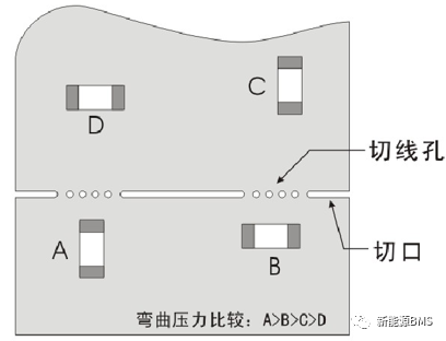

在PCB上布置器件时,也要考虑将电容远离PCB分割面与螺钉孔周围;在下图中,拼版分割位置处的电容,首先尽量远离分割处,然后电容应该平行于分割线,减少受力(主要思想就是将电容放置垂直于由PCB变形产生的应力的方向)。

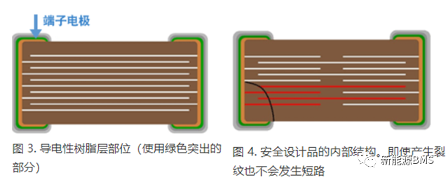

在电容本身的防护上,目前也有很多措施;例如在端子电极中增加导电性树脂层(软端子)、改变内部电极板的结构等。(图片来自于TDK官网)
