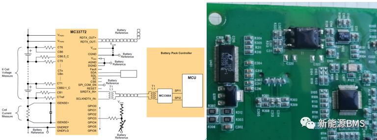

    接下来介绍几种隔离通信与隔离电源的实现方案。方案一:菊花链通信方案这种方案常出现在从控上,借助AFE特有的Daisy-Chain隔离通信功能,通过变压器(或电容)实现高低压之间通信的隔离,而且高压端的AFE完全从电池侧取电,不用再额外提供电源;例如之前分析小鹏的采样板,采用LTC6811和变压器实现的与低压端MCU隔离通信。

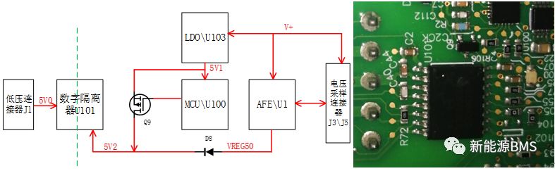

    方案二:高低压隔离两边自己供电这个方案进一步解释是这样的,首先采用了一个数字隔离芯片用于通信,隔离芯片的隔离两边都需要供电,然后高压侧由电池通过电压变换来供电,低压侧由低压供电;之前分析过特斯拉的MODEL S中的采样板是这个架构,如下图所示,感兴趣可以翻翻我之前发的拆解总结。

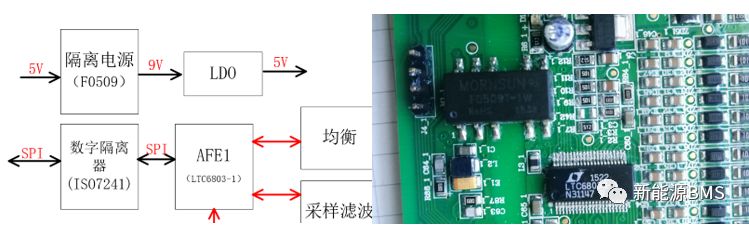

    方案三:用成熟的隔离电源模块这种方案是指使用一个独立的电源模块去供电,之前有分析过亿能EV05 BMU,里面高低压隔离方案如下:隔离芯片为ISO7241,低压端由低压的5V供电;通过金升阳的一款隔离电源模块F0509实现高压端的9V电源输出,然后通过LDO转成高压端的5V,给隔离芯片供电。

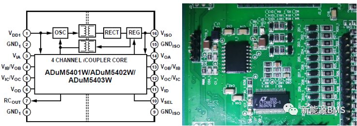

    方案四:数字隔离器自带隔离电源这个方案只需要一个合适的自带隔离电源的数字隔离器即可实现,例如ADI的ADUM5401。之前在分析蓝威的采集板时,就遇到了此种方案,如下图所示:ADUM5401自带5V-5V的隔离电源,不需要额外的隔离电源。
