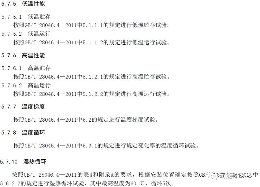

在《GB/T 电动汽车用电池管理系统技术条件》中,关于温湿度的试验提到了如下几种,同样标准引用的逻辑依然是技术条件→GB/T 28046→GB/T2423,但这几种试验还不够全面,文中会继续补充。

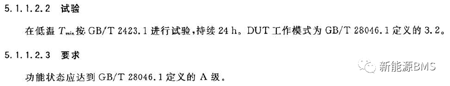

下面开始逐一介绍试验内容。恒温试验:包括低温贮存\运行、高温贮存\运行四种试验。低温贮存:模拟DUT暴露在低温不带电工作状态,如系统/组件装运期间;失效模式为不能承受霜冻。试验方法与要求:

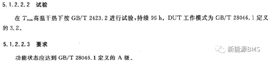

高温贮存:模拟DUT暴露在高温不带电工作状态,如系统/组件装运期间;失效模式为不能承受高温。试验方法与要求:

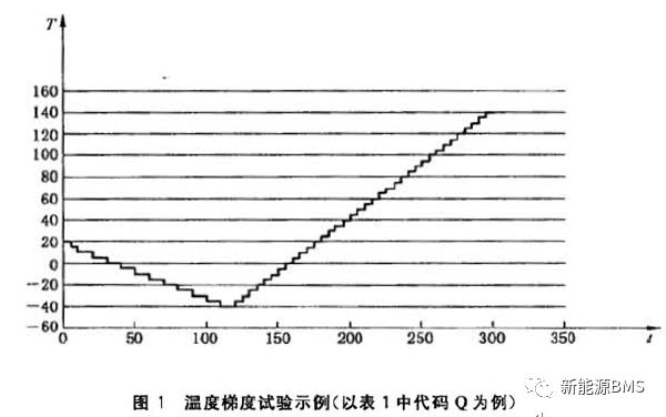

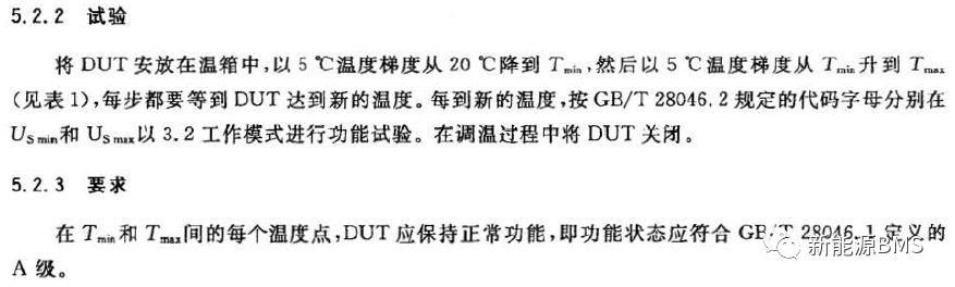

上面这四个恒温的试验比较好理解,也比较常见,下面介绍非恒温条件试验。温度梯度:用于检查机械和电气装置在工作温度范围内出现故障的小的温度区间。
试验方法与要求:

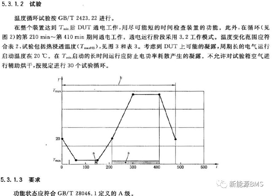

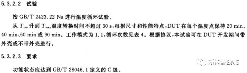

温度循环:里面包括两个试验,规定变化率的温度循环与规定转换时间的温度快速变化;规定变化率的温度循环:这个试验可能更多被称为温度循环(与主试验名字相同),模拟DUT带电工作时周围温度的变化,如在系统/组件工作时快速改变周围温度;失效模式为温度变化引起的电气故障。试验方法与要求:
规定转换时间的温度快速变化:这个试验可能更多被称为温度冲击,这是一个加速试验,模拟车辆中大量的慢温度循环;对此,用较快的温度变化率及更宽的温度变化范围,加速是可行的。失效模式为因老化和不同的温度膨胀系数导致的材料裂化或密封失效。试验方法与要求:

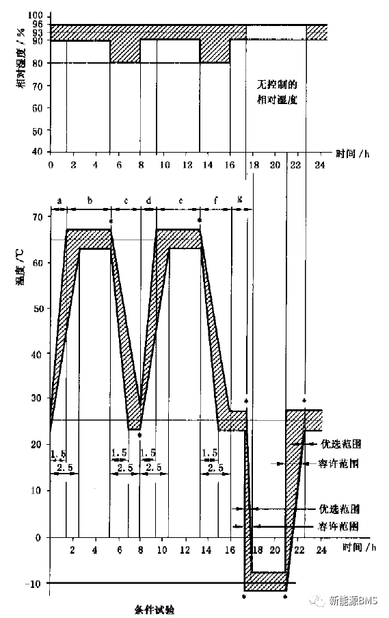

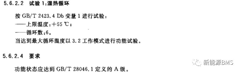

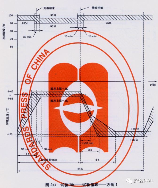

湿热循环(交变湿热):模拟系统/组件用于高湿条件,失效模式为因潮湿引起的电气故障。这里面又包含了两个试验:湿热循环(与主试验名字相同)和温度/湿度组合循环试验。湿热循环试验:需要解释的是一个循环为24小时,试验期间湿度是保持在一个很高的范围之内(90%以上);而温度是变化的,升温并保持12H,降温并保持12H,加起来为24H。
试验方法与要求:

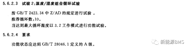

温度/湿度组合循环试验:
试验方法与要求:
