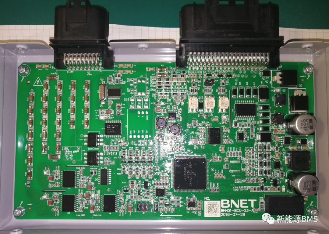

这些对外的接口电路基本都汇集在BMS的主控板上,如下图所示,可以明显看到左边是高压检测相关电路,但其占板面积不到一半,而更多的空间留给了低压电路;除了单片机最小系统外,其余的基本就是对外的接口电路。

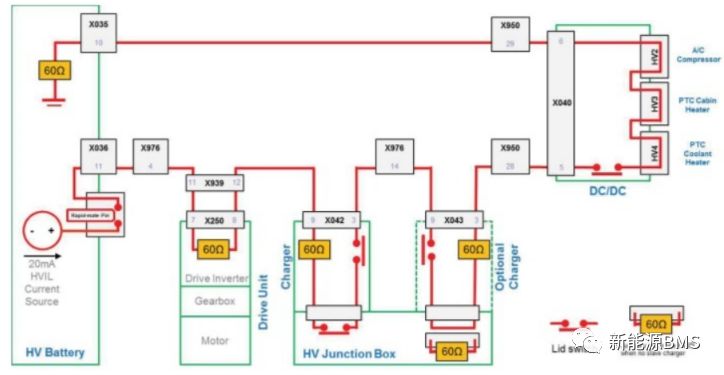

那么都有哪些对外的接口电路呢?高压互锁(HVIL)检测HVIL虽然是用来检测高压连接器的连接状态,但是用低压电路实现的。一般为一进一出两条线,前面有一篇文章详细总结过HVIL的原理,可以去翻一下。

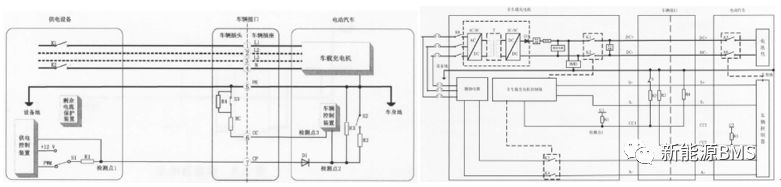

交直流充电CP\CC\CC1\CC2检测
这些信号除了唤醒作用外,BMS还需要检测其电压值或电阻值,进一步识别出其代表的物理意义,例如线缆容量、充电机容量等。

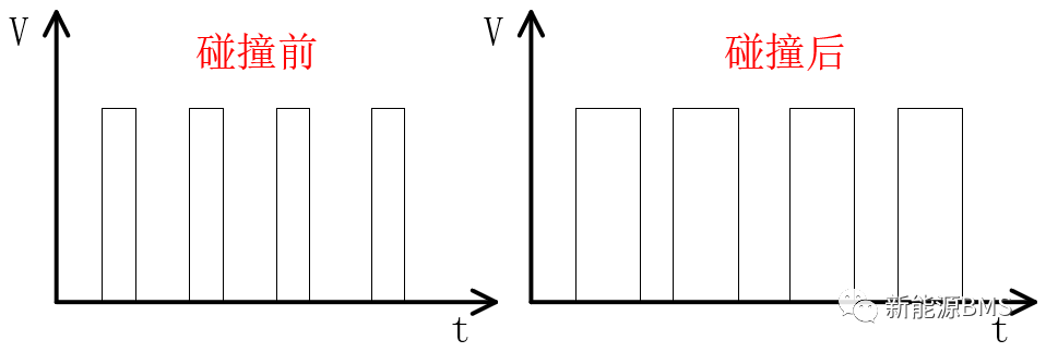

碰撞信号检测安全气囊中存在碰撞传感器,发生碰撞后,会输出信号给安全气囊的控制单元,根据传感器信号强度判断是否引爆气囊;当然,BMS检测碰撞信号并不是为了控制安全气囊动作,而是为了控制高压继电器,防止碰撞后电池可能带来的风险。BMS接收到的碰撞信号一般来自于安全气囊和整车控制器,有两种形式:CAN报文或PWM信号。CAN报文不用过多解释,PWM信号大概如下图,未发生碰撞时的占空比为固定值,当发生碰撞后占空比翻转,频率不变。所以BMS需要能识别PWM的占空比、幅值、频率等的电路。

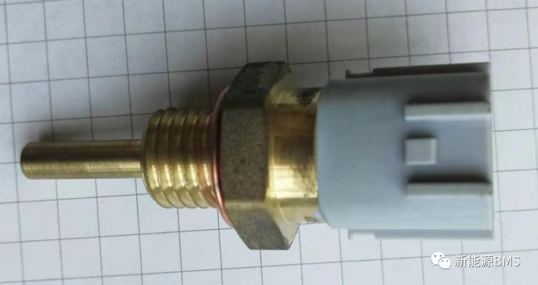

水管、充电插座温度检测BMS除了检测电芯的温度外,可能还需要检测冷却水管进水口与出水口处的温度、还有就是充电插座上(内部有NTC)的温度,不赘言。

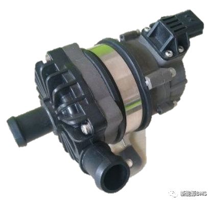

水泵控制\转速反馈信号检测在有电池包液冷的场合,有可能需要BMS去控制水泵的流量等(图片来源于网络),并且检测反馈的信号;也有两种控制方式,一是PWM控制,另外是数字信号控制,例如LIN。这样就需要BMS有LIN接口,或者能够输出或检测PWM信号。

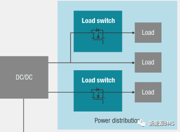

对外供电有些情况下,需要主控板给外面的传感器进行供电,如霍尔传感器、采样板等;需要主控板上提供一路或几路可控的12V/5V电源,主控板不仅需要控制供电的开关,而且能够做一些基本的保护等。

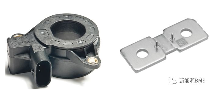

霍尔或分流器信号输入总电流检测是BMS的特定功能,所以BMS需要能够处理来自于霍尔传感器或分流器的信号输入;它也有两种形式,一是数字信号,例如CAN报文;二是模拟的输入信号。
