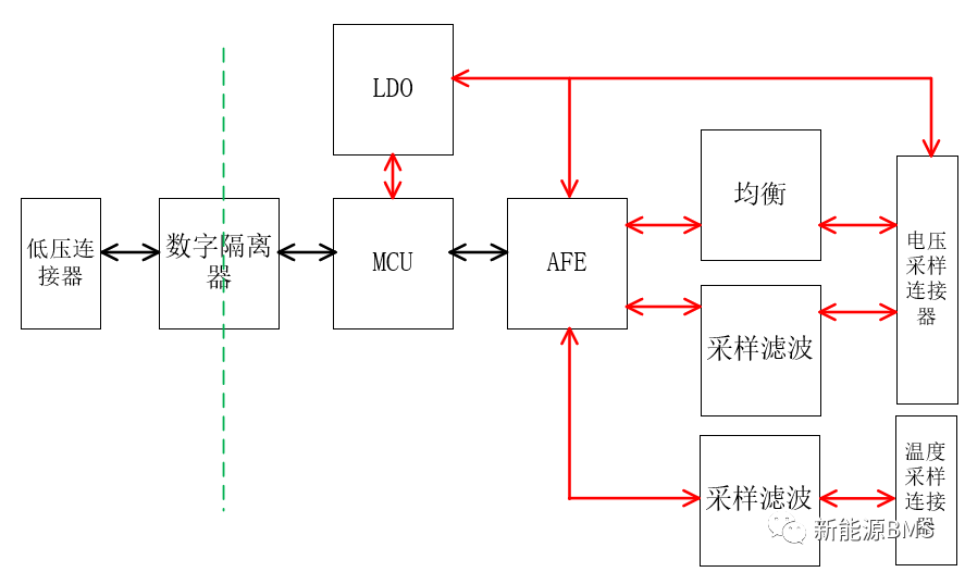

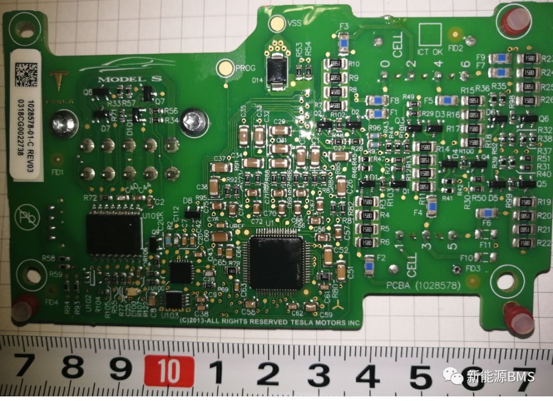

首先,这个采样板的原理框图如下,然后逐一进行展开介绍。

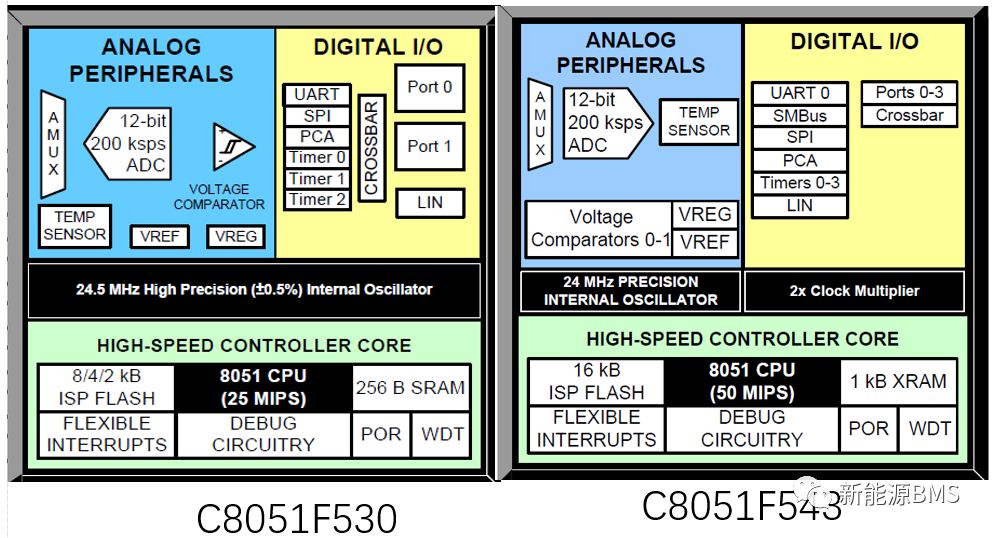

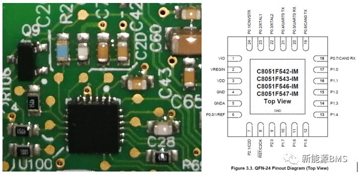

MCU:U100可以查到上个版本的单片机来自于Silicon Labs的C8051F530、20PIN的QFN封装,但是这个版本上单片机变成了另外一个型号,同样来自Silicon Labs的C8051F543、24PIN的QFN封装。
后者相比的话硬件资源有所提升,对比如下图:

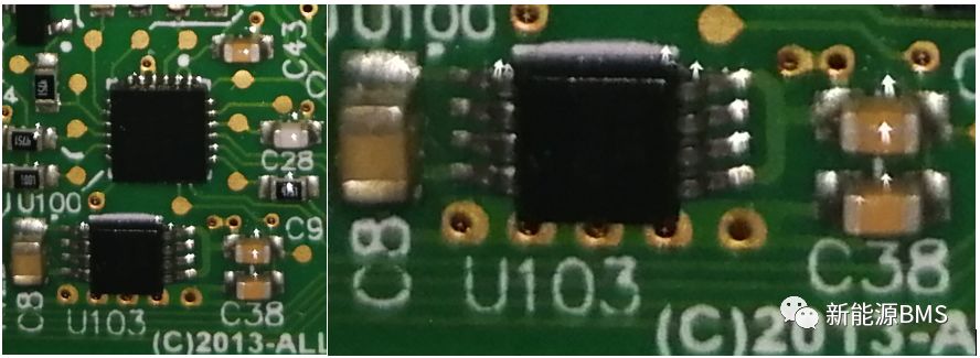

LDO:U103单片机下方的8PIN芯片U103,在上一个版本中也有个类似封装的器件,但说是EEPROM;但是在此版本中,这个芯片是一个电源芯片LDO,右边是输入,来源于外接的最高节电芯正极,左边是5V输出,用于给单片机等供电。

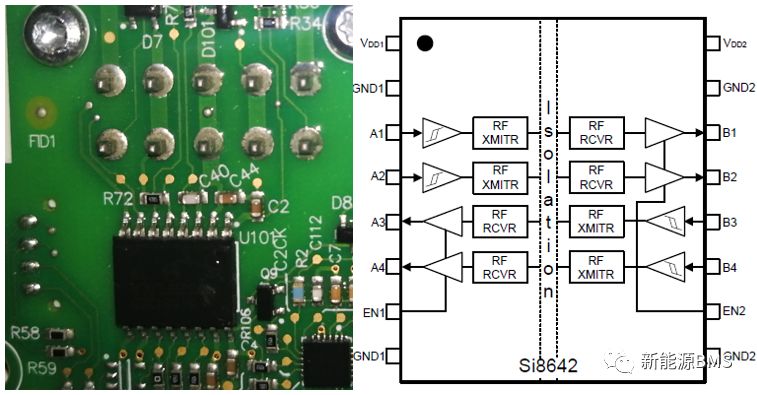

数字隔离芯片:U101这个来自于Silicon Labs的SI8642ED,下图为其功能框图,主要用来隔离高低压之间的通信信号;它是四通道,两输入、两输出排布;它隔离的两侧都需要外加电源供电。

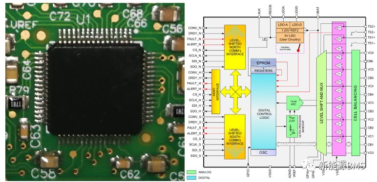

采样芯片AFE:U1AFE来自于TI的BQ75PL536A,这个大家都比较熟悉,它最大可以采集6节电芯电压和2路温度信号,特斯拉基本都用到了。

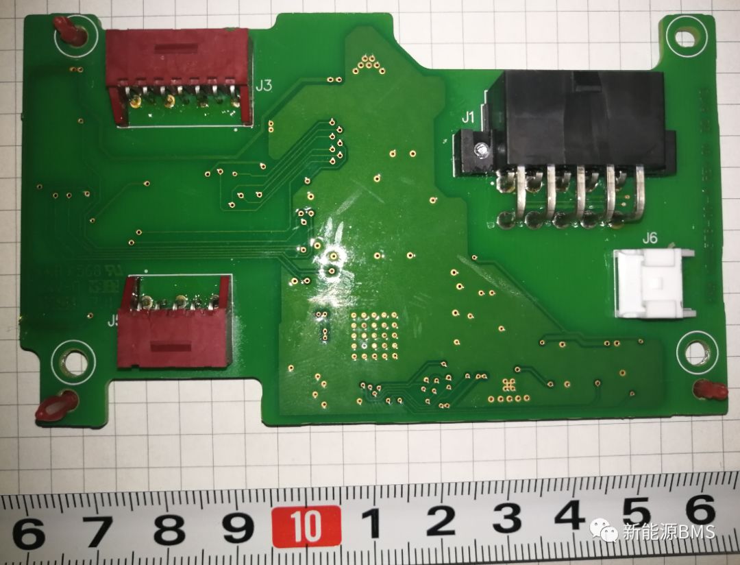

单板的连接器都集中布置在B面,包括了J1\J3\J5\J6四个连接器。

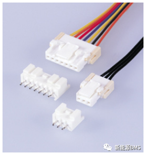

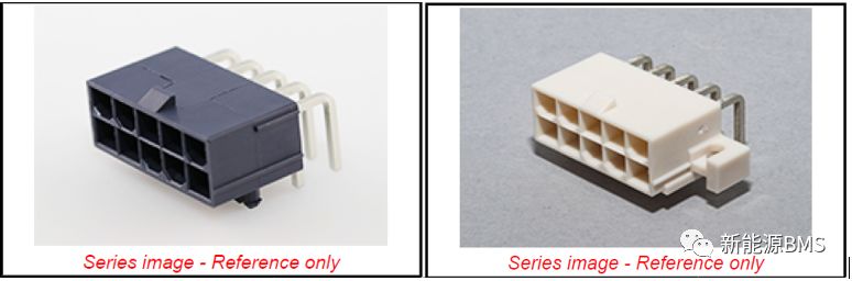

低压连接器:J1这个连接器来自于MOLEX,很像Mini-Fit Jr功率连接器系列的板端连接器,但是没有找到对应的型号,颜色与安装方式没有对应上;它的PITCH为4.2mm、10PIN。这个连接器用来低压供电与通信。
温度采样连接器:J6这个连接器来自于JST的S04B-PASK-2如下图所示(来源于JST官网);它的PITCH为2mm,4PIN,用来采集两路NTC温度信号。

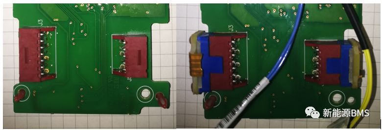

电压采样连接器:J3\J5这两个连接器属于PFC连接器,其线端连接有FPC,具体的厂家型号未知;其中J3为7PIN,J5为5PIN,PITCH为2.54mm。两个连接器共同承担着电压采样信号的输入,一共实际只使用了7个PIN针,所以共6节电芯电压信号输入。
