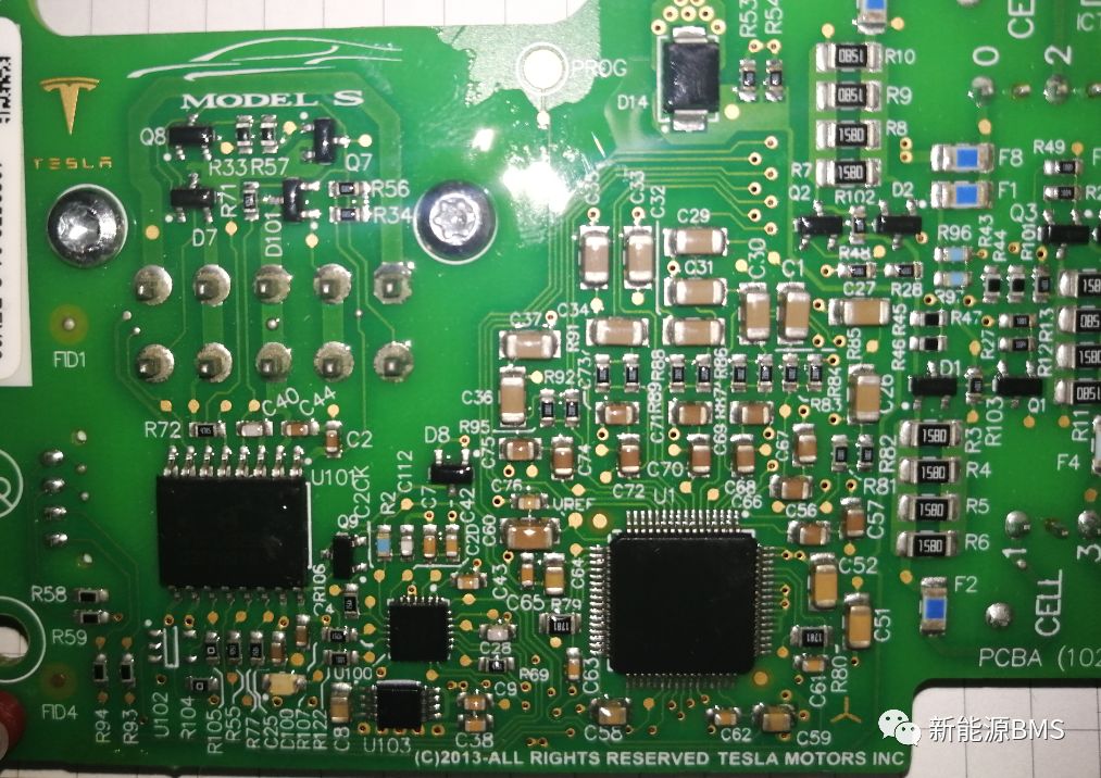

最近买了一本关于特斯拉BMS的书,里面涉及到了它的几个车型的电池系统的详细介绍,确实是本有干货的书(不是广告哦);而且最近又弄到了几个Model S上面的采样板,虽然产品都出来好多年了,但仍然忍不住说说这个采样板上面的东西,同时分享一下图片。

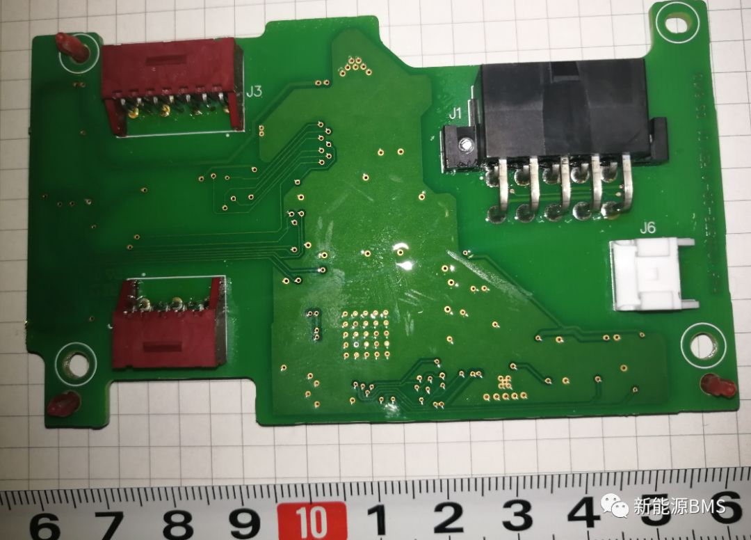

这个板子上面写的是2013的版本,物理尺寸大概为105mm*60mm*16mm,PCB厚度为1.6mm,而且应该是四层板;并且其背面只放置连接器,不放置其他元件。PCB的形状为异形,主要是为了配合安装空间进行避让。

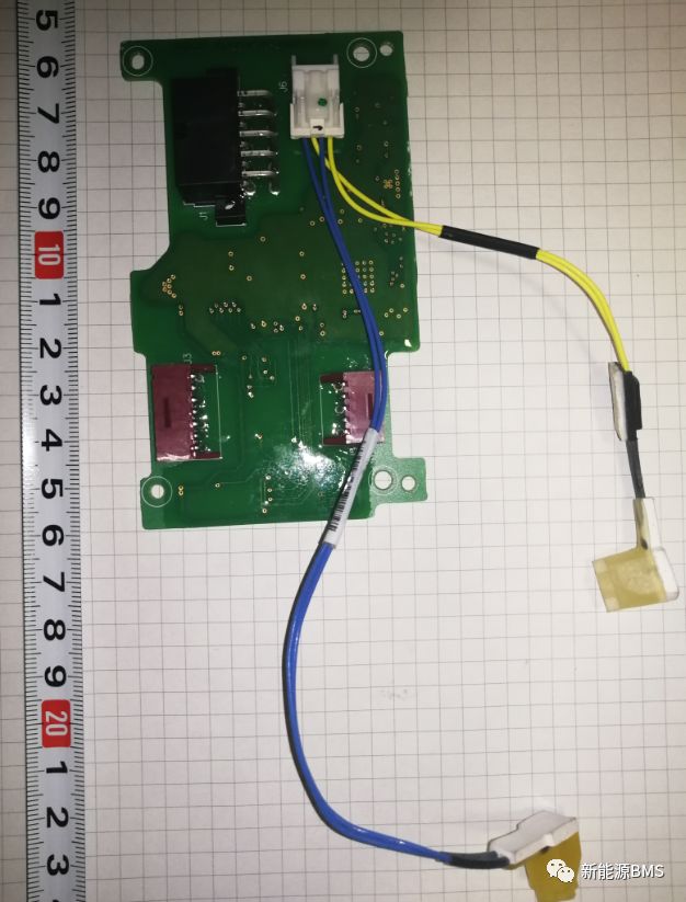

产品的LOGO在T面的左上方,条码在左侧边缘处。

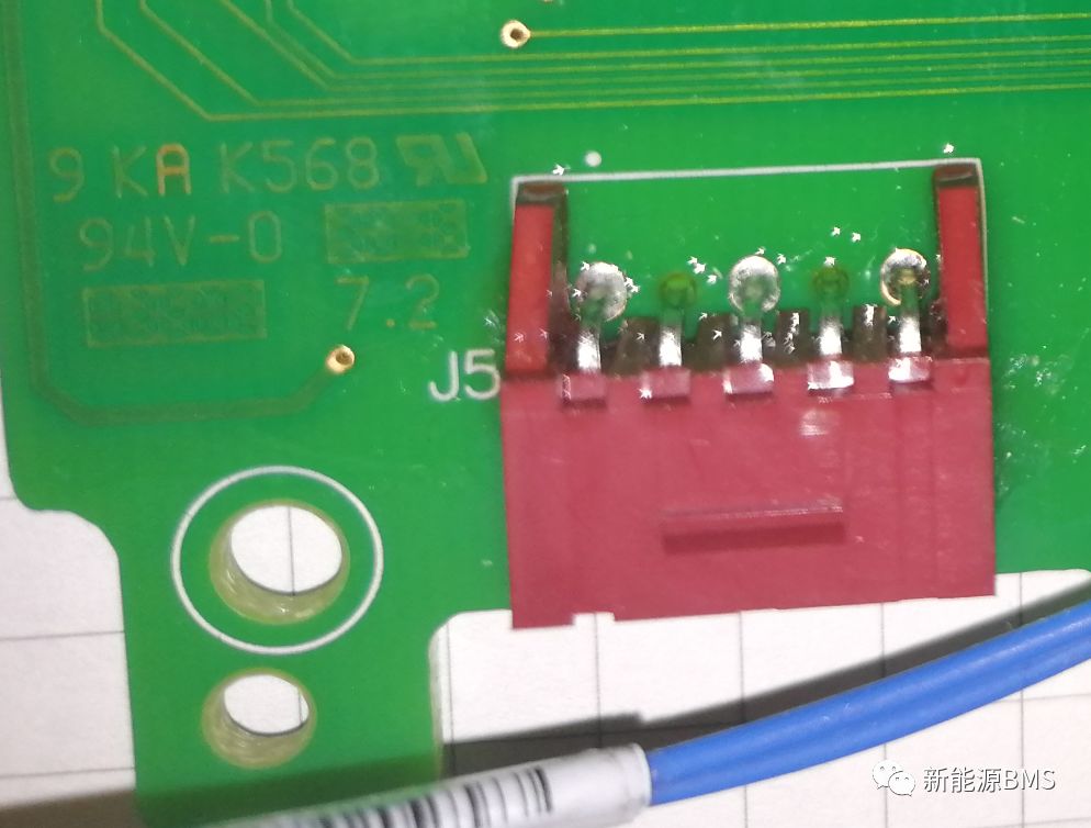

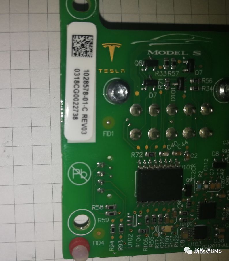

在B面的J5连接器左边有一些关于PCB相关的信息。

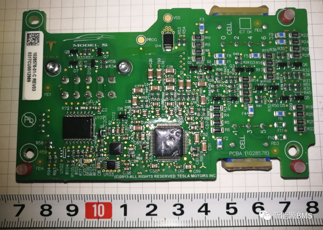

背面的这4个连接器都是直插连接器,这个版本的目的说是主要为了适应新的FPC采样线束工艺(之前的版本采样线使用焊线形式),将之前的电压采样连接器更改成了FPC连接器,并且一分为二。黑色连接器J1主要是低压通信与供电功能;白色的J6为NTC采样连接器;两个红色的J3\J5连接器为电芯单体电压采样输入,这两个是板对板连接器,一边为PCB,另一边为FPC。

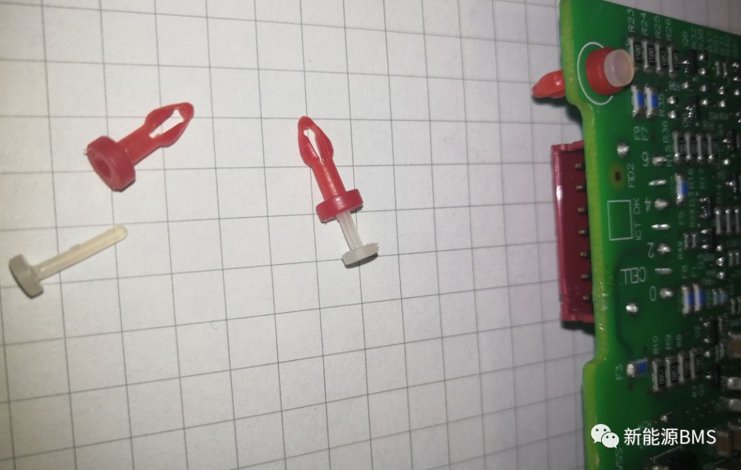

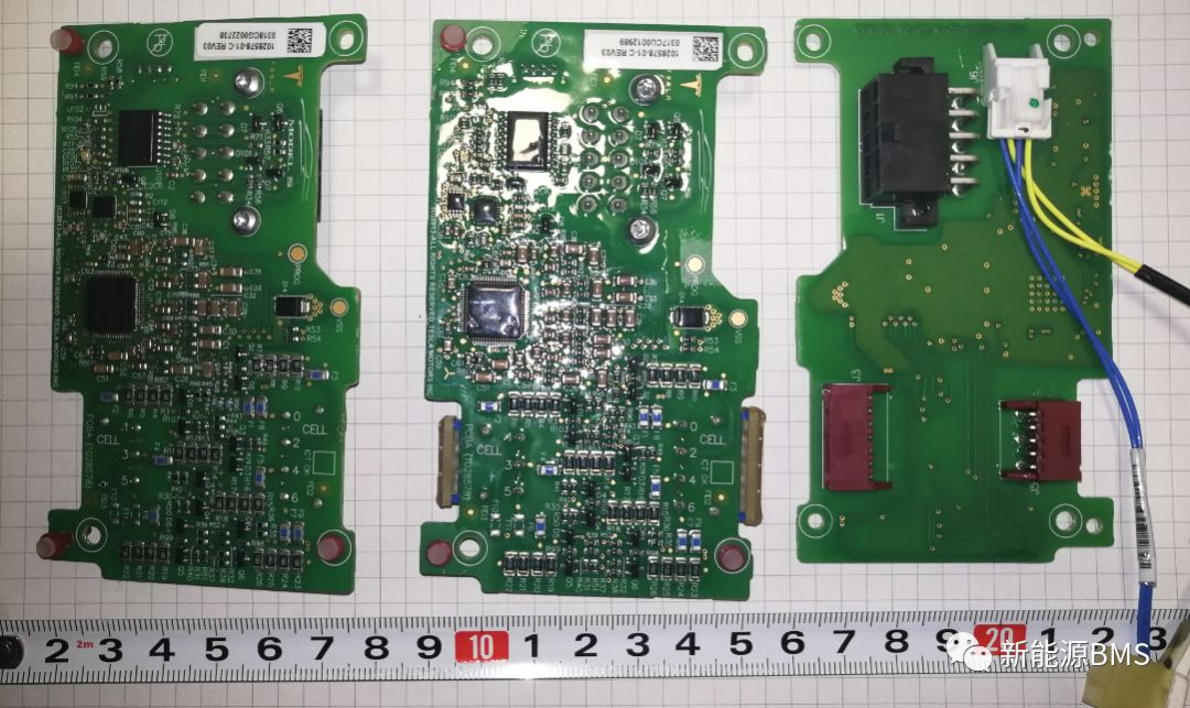

单板的固定方式类似于铆钉式,铆钉可以分为两个部分,先将红色塑料件插入进行定位,再插入白色塑料件进行锁止,挺像连接器的TPA的。

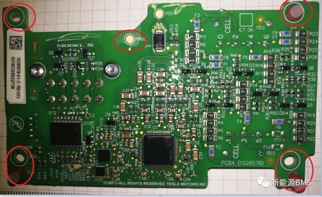

关于上面涂覆的三防漆,T\B面都有涂覆:T面主要的涂覆避让处为四个角落非金属化安装孔;还有一个测试点PROG,仅仅只有它没有涂覆(搞不懂为啥哦,难道是为了接收宇宙信号,您知道可以告诉我)。

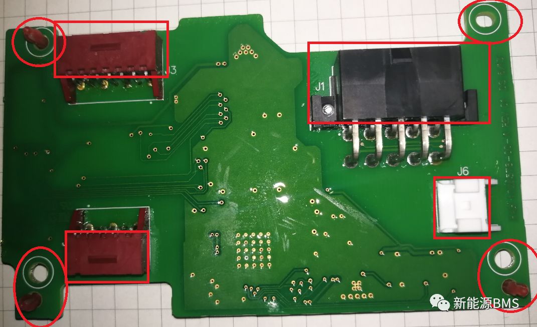

B面的涂覆避让处除了4个角落的安装孔外,4个连接器的本体也不涂覆,但是连接器的引脚在T\B面是都有涂覆的,包括J1在T面的固定螺钉;

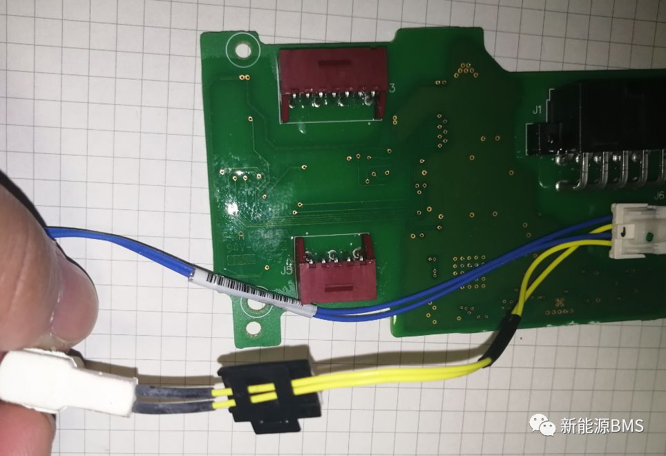

再放两张图片:

    该采样板为特斯拉Model S电池管理系统(BMS)的重要组成部分,从其设计细节可见其工程精湛。采样板物理尺寸为105mm60mm1.6mm,采用四层PCB设计,以满足电池监控和管理的高性能需求。其背面仅配置连接器,确保电路连接的稳定性和高效性。采样板设计为异形形状,能精准适应安装空间,体现出色空间利用和工程设计。产品LOGO和条码的布置也体现了其专业品质。
