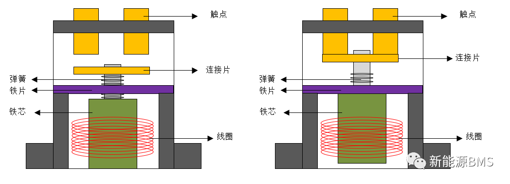

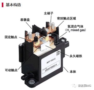

关于什么是继电器及其工作原理,几个月前有写过一篇文章,里面有详细介绍(文末放链接),这里不再赘述。

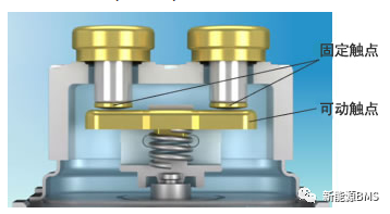

关于继电器的粘连概念,它主要场景是指继电器的固定触点与可动触点熔化、焊接在一起,进而不能正常控制断开;还有的粘连现象是指继电器呈断开状态,不能正常闭合。

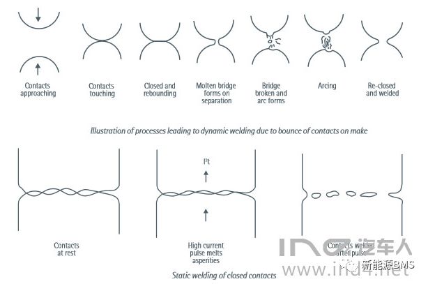

触点的熔焊分为静熔焊与动熔焊两种形成原因。
静熔焊是继电器在闭合状态下,由于异常的大电流,造成接触电阻产生的焦耳热使两触点接触部分金属熔化、焊接、结合而不能断开;静熔焊发生在固定接触连接或接触力足够大的闭合状态触头中。
动熔焊是指继电器在闭合或断开的过程中,电弧在短时间内释放出很大的热量,导致触点熔化或气化,发生熔焊现象。(下图来源于https://www.ind4.net/html/news/newsDetail_7031.html,朱工真的是涉猎广泛)

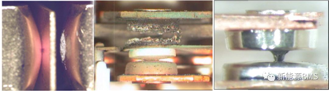

在熔焊不严重的情况下,有时在一定的振动下,粘连的触点会重新脱开,漏出熔融的痕迹。(图片来源于网络)

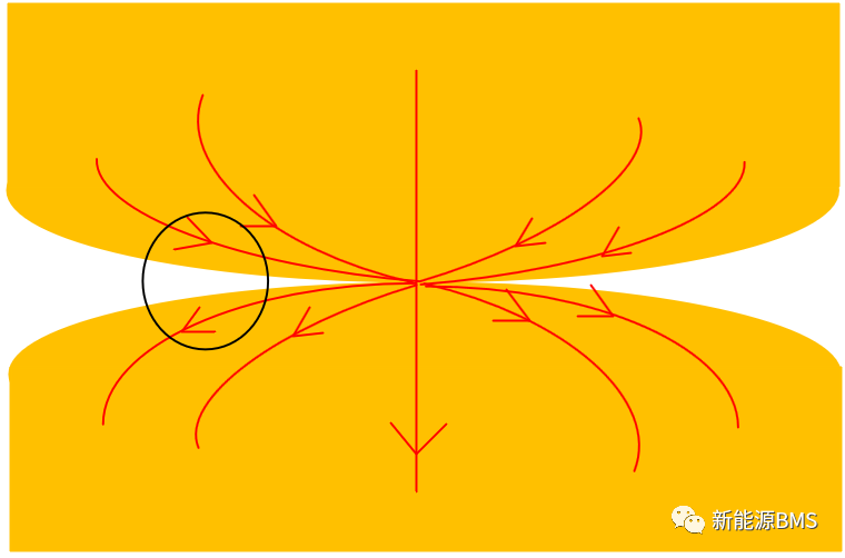

还有一种比较特殊的情况,被称作电磁斥力场景;它是在继电器闭合状态下,由于非常大的短路电流,导致触点弹开,造成拉弧,产生热量导致熔焊,具体如下:
下图为固定触点与可动触点之间闭合接触后电流走向示意图,因为接触表面不是平整的;黑色圆圈内表示这两个电流通路的方向是平行而反向的;由于二者形成的磁场,造成它们之间产生一个排斥力,它施加于两个触点上,迫使触点有分开的趋势。
当触点中通过的电流非常大时,造成这个排斥力大于触点的吸和保持力,进而两个触点分开,导致拉弧,释放的热量导致触点熔焊。
