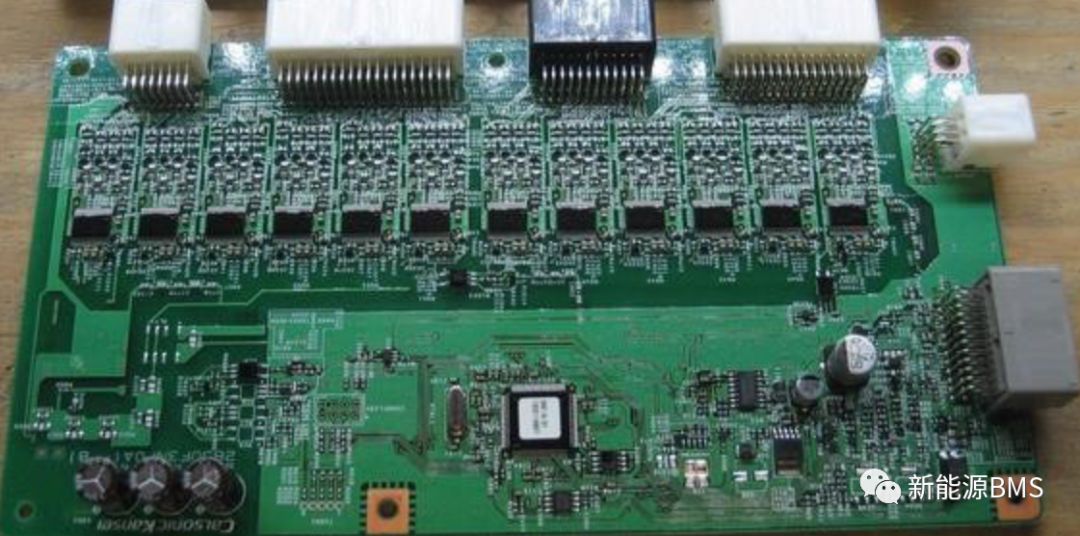

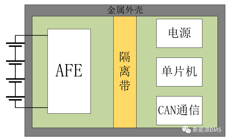

在BMS单板上面,大家经常可以看到高低压之间泾渭分明的隔离带,此处不会有走线、铜皮等,目的是实现电气隔离;那么问题来了,这个隔离带的宽度是怎么设定的?

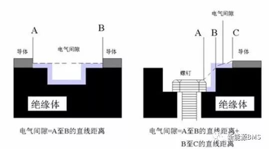

电气间隙:两个导电部件之间在空气中的最短距离,如下图例子。
电气间隙过小就有可能因为瞬时冲击电压过大导致拉弧产生电火花带来危害。

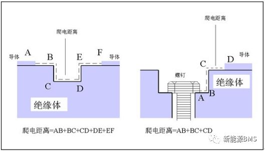

爬电距离:两导电部件之间沿固体绝缘材料表面的最短距离,如下图例子。

下面讨论一下绝缘类别的分配,即在BMS上面高压采样电路与低压电路之间的绝缘类别该划分到哪一类呢?
直接说出建议的划分:高压电路与金属外壳之间为基本绝缘;高压电路与低压电路之间为加强绝缘;高压电路之间为功能绝缘。

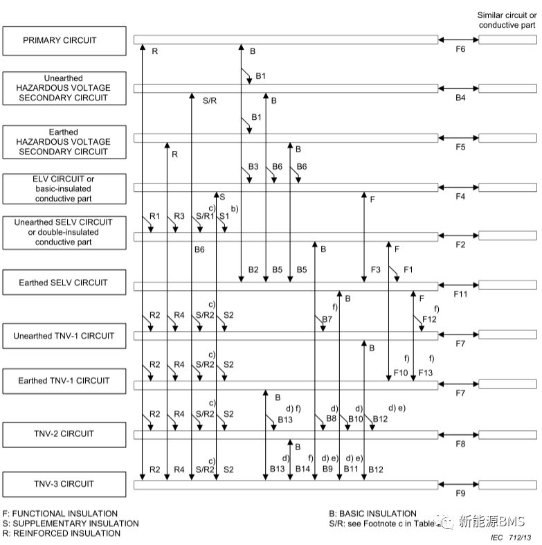

下图来源于IEC 60950-1,里面提供了一些参考的划分方法;但核心思想是:当出现绝缘失效时,不能直接危害到人身安全。
所以在高压电路与低压电路之间要求加强绝缘,因为人是可以摸到低压通信线的,当出现了一重绝缘失效后,还有一重防护,人不会直接接触到高压。

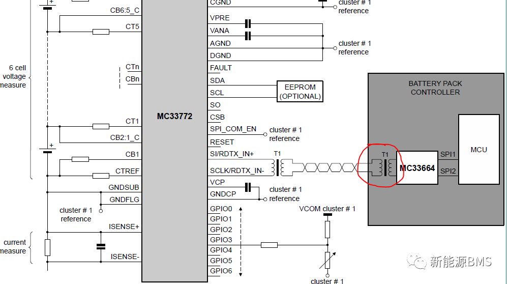

安规器件就是指隔离处的变压器、数字隔离器等器件,它们要经过安规认证或经过实际的安规测试;这里要提一点,我们用于菊花链通信的变压器,在高低压隔离带位置的那个目前好像都不是加强绝缘设计,即便使用两个变压器串联,也要选择满足基本绝缘的变压器才行,这个要再着重审视一下。
