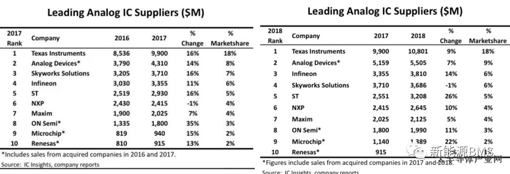

汽车电子部件上面的元件,很大比例来自于美国厂家,我们国内的半导体产业仍处于发展阶段;在网上找一张全球模拟芯片厂商排名,可以看出主要是欧美、日本企业,而美国企业则过半;像TI、ADI、美信、ON等等都来自于美国。

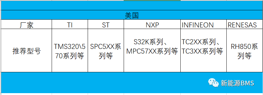

1、MCU
BMS上面用的MCU主要来自TI\ST\NXP\INFINEON\瑞萨,这样来看,其实美国厂商的影响倒不大,可以选择的厂家与国家较多,如下图所示,这个应该暂时不会成为瓶颈;不过,更换平台MCU是一件极其费时费力的事情,要动的东西太多了,虽然长痛不如短痛。

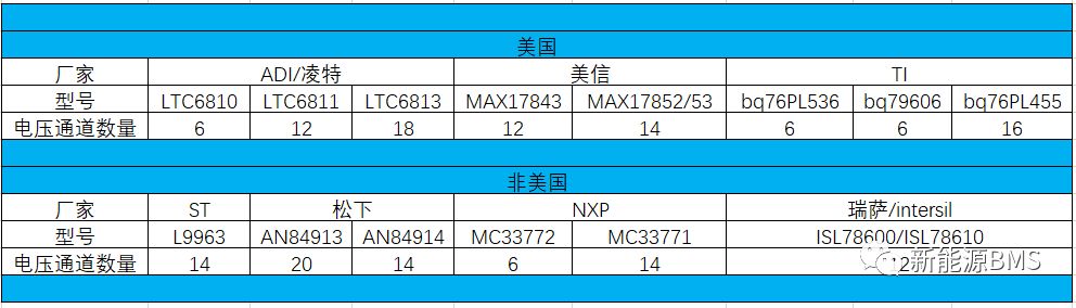

2、AFE
前面的文章也介绍过AFE,基本目前可利用的厂家资源如下图所示:美国厂商的市场占有率很高,国内稍有名气的BMS厂商产品都逃不了美系的AFE;非美系厂商中,NXP和松下的AFE可能是一个合适的选择,ST的据说今年四季度会量产;至于瑞萨,还是属于英特矽尔的老产品。除了以上,据说英飞凌的AFE也在研发中,不久即将发布。
虽说是替代,但不是所有的性能参数都能替代,其中一定会损失些竞争力,需要工程师们好好选择了。
