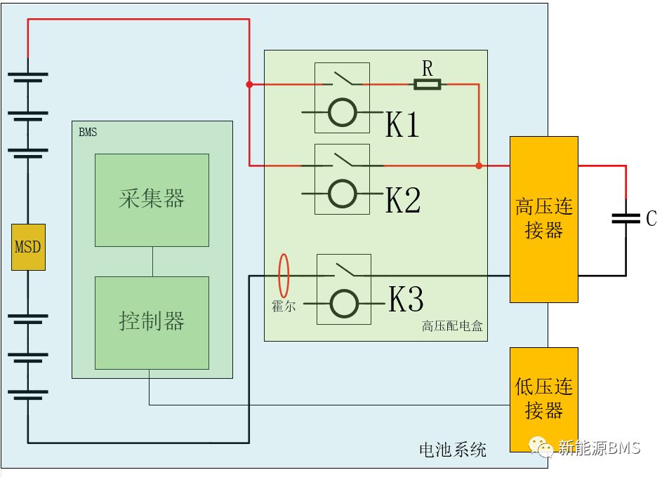

上图是电池系统内部简图,它里面包括了预充电路,其中R是预充电阻,K1是预充继电器,C是母线电容。母线电容一般就是指电机控制器的输入电容(因为它最大,而DCDC的输入电容很小,几十uF),大概要到600uF上下,根据负载来选定。

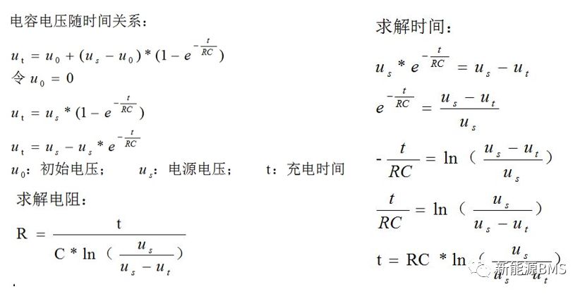

电容的充电公式如下(图片来源于网络):这个公式用来计算需要的预充电阻阻值。
在电池系统设计中,电池的总电压、负载电容C、和要求的预充时间t都是已经定义好的,将它们带入上式,可以得到预充电阻的阻值R。其中,Ut代表经过预充时间t后,电容两端到达的充电电压值。当经过预充时间t后,就会闭合主正继电器;一般要求Ut≥95%*Us,还有的不是以百分比来判定,而是以二者的电压差值来判定,例如经过预充时间t后,要求Us-Ut≤10V;Ut的值也是经过仔细计算选取的,这个可以在后面继电器选型里面讨论(到处挖坑哈,以后慢慢填)。

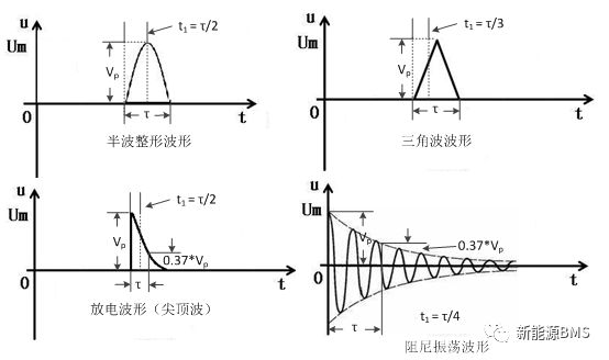

预充电阻上瞬态电压脉冲有以下几种(图片来源于网络),我们第一个工作是把这些不规则的波形转换成矩形波,转换方法具体见图中标识的虚线矩形波,其中峰值电压Vp是没有变化的(矩形波的转换方法并不统一,可从厂家处获取)。

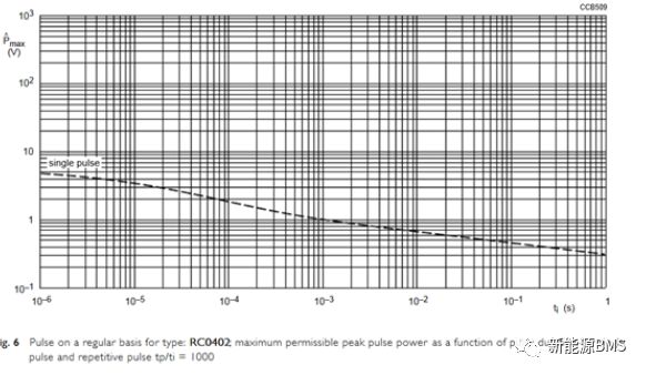

上图里面的尖形波与预充电阻上的电压波形是相似的;转换之后,我们即可得到单脉冲的持续时间t1和峰值功率Ppeak。然后再参照预充电阻厂家推荐的最大单脉冲峰值功率表(如下图,图片来自于网络),并按照一定比例去降额(例如Ppeak≤0.5*Pmax),来验证选取的电阻是否合适。
