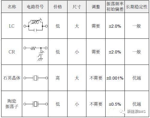

谐振器分类(图片来源于网络)

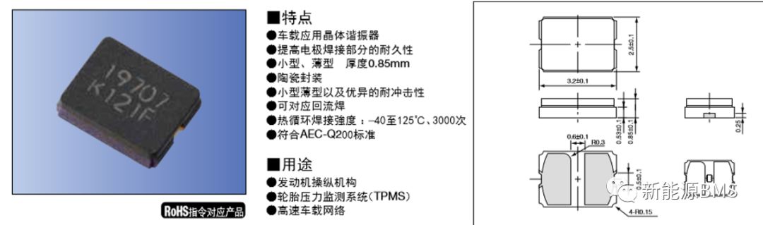

上图是主要的几种谐振电路或元件,可以看到熟悉的RC谐振电路与石英晶体;石英晶体谐振器(quartz crystalresonators),也就是我们日常称呼的“无源晶振”,其实更准确应该叫“晶体(crystal)”,它是两个引脚的无源器件,是电路中很常见的时钟源,相信大家都接触过。陶瓷谐振器(ceramic resonators)很少见,我没有使用过,大家如果有应用经验,可以留言,交流交流。
晶体(图片来源京瓷官网)

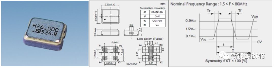

振荡器(英文oscillator),它是一种能量转换装置,将直流电转换为具有一定频率的交流电,其构成的电路叫做振荡电路,振荡器比谐振器多了一个控制电路。
振荡器里面最主要的就是指石英晶体振荡器(quartz crystal oscillators),就是我们说的“有源晶振”,或者“晶振”(终于等到你);其中接触最多的石英晶体振荡器,它常见的封装是四个引脚,输出方波信号,CMOS电平。
晶振(图片来源NDK官网)

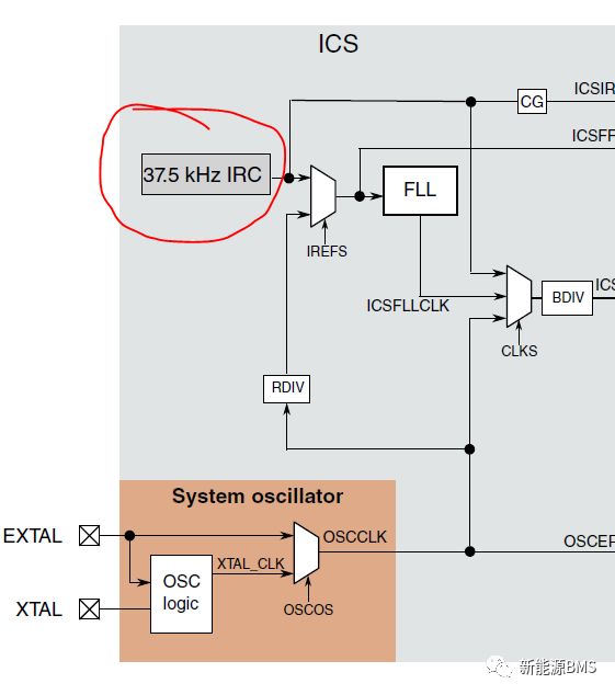

BMS单板上使用的单片机,基本都需要外置一个时钟(晶体或晶振)给它,那么第一个问题来了,为什么不用单片机的内部时钟源呢?
原因是单片机内部的时钟源类型一般是RC振荡电路(RC谐振电路+控制电路),它输出频率的精度不高,如果用在通信上面,可能会造成时钟不精确,所以我们在BMS上面很多时候都选择外部的时钟源(晶体或晶振)。
上图是NXP某个单片机内部时钟框图,画红色圆圈标记的就是单片机内部集成的时钟源(IRC);XTAL和EXTAL是外部时钟源的连接引脚,内部时钟源与外部时钟源都可以使用;一般单片机上电后默认是内部时钟源,经过初始化后,配置成外部时钟源。大家闲时也可以看看自己用的单片机的内部时钟结构。

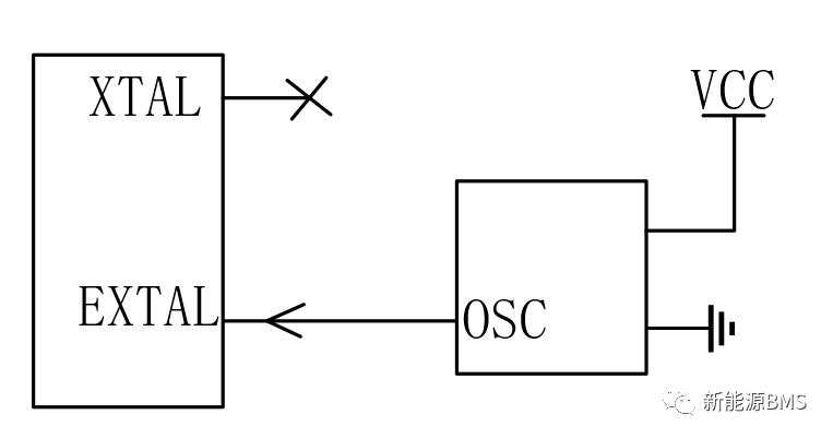

晶振用起来最简洁,它内部集成了晶体与控制电路,形成了一个完整的振荡电路。下图是单片机与晶振的连接示意图,基本不需要外部如何配置,供电可直接工作,XTAL引脚可不使用。

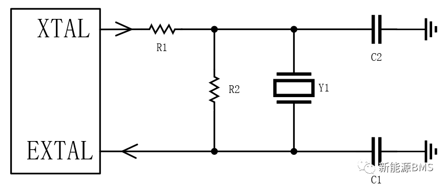

但如果选用晶体的话,就会复杂很多,如下图所示;它需要外部加一些配合的阻容,与单片机内部的控制电路共同组成振荡电路:R2是反馈电阻,作用是与单片机内部的反向器一起组成放大器;C1\C2是外部负载电容,用于调节晶体的负载电容需求和滤波作用;R1是外部串联电阻,用于限制XTAL的驱动电流。目前只能写这么多了,等理解透彻后再写选型的理论支撑,大家好奇的话可以先去查查资料(比如ST网站的AN2867)。
