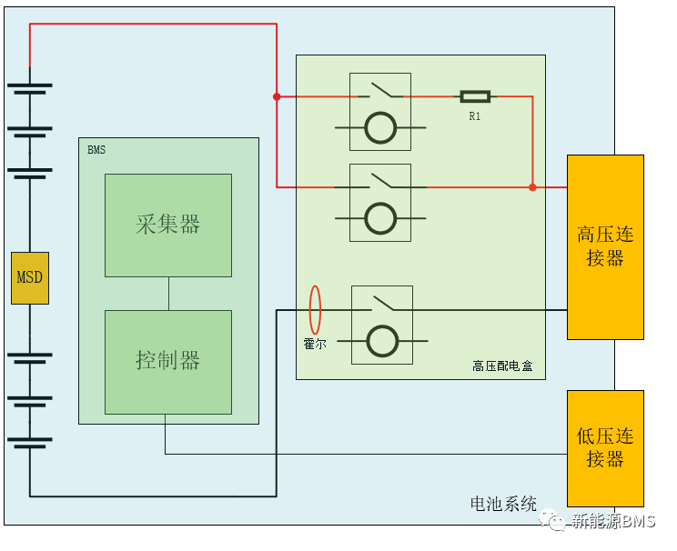

接着还是不能避免看看BMS的在电池包中位置,如下简图:
BMS一般置于电池包的内部,也有将控制器拿出来放到外面的;说起来这个,现在流行方案打包组合,三合一、四合一啥的,将OBC\DCDC\MCU\VCU什么的各种组合,还有提出将BMS里面的控制器拿出来和VCU等等组合到一起。

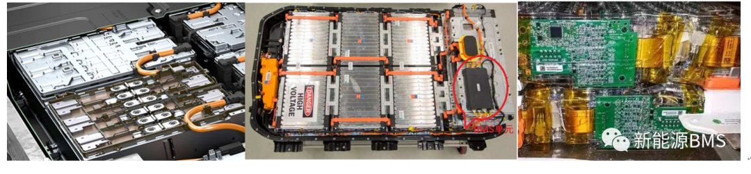

采集器一定是放在电池包内部的,但都是内部,有的集成在Module内部,有的放在Module上,还有通过长长的线束与电池连接的集中式方案。
采集器的技术方案最早是用分立元件搭接采样电路(虽然目前还少量存在),后来就逐渐被目前的集成AFE所替代;拓扑方式倒是多种共存,分布式、集中式(最近看到很多集中式的需求),或者二者结合;通信拓扑也有CAN、菊花链方案等。

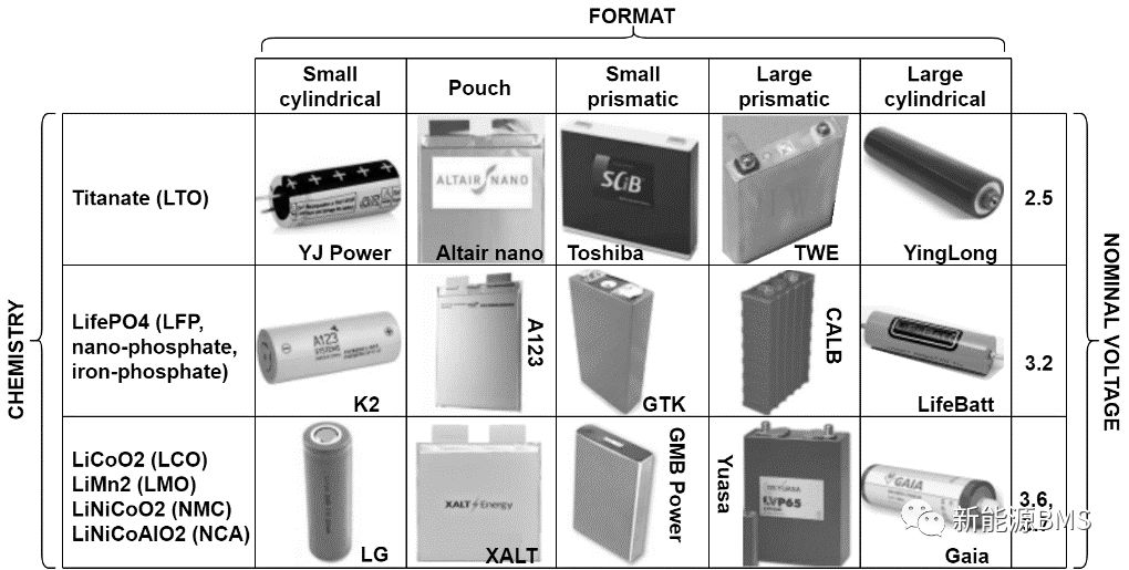

不去讲BMS涉及的知识范围,单说BMS处理信号的数量就足够多,而且处理对象还是最复杂的电芯,还要适配不同种类的电芯。BMS处理的信号也足够丰富:电芯、碰撞、CAN、充电、水泵、高压、绝缘等等,每一种后面都会牵扯出一系列的知识点。
