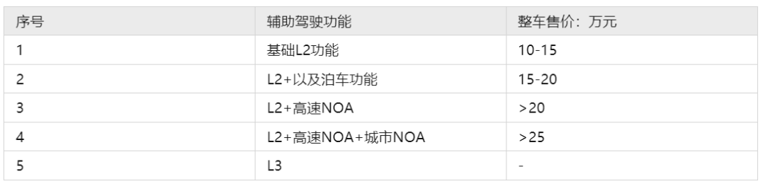

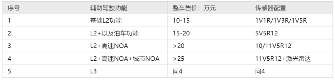

    图8. Cruise Poppy,来源Cruise官网总结一下,根据辅助驾驶功能的丰富程度,我们可把辅助驾驶分成以下五级(不考虑L4/L5):表1:辅助驾驶功能

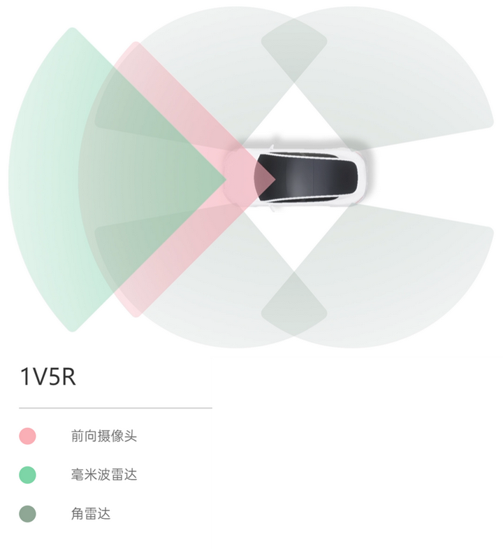

    实现基础L2功能一般通过1V1R,即一个前视摄像头和一个前向毫米波雷达就可以实现了。摄像头负责前方车辆、弱势交通参与者、车道线等的识别,毫米波雷达进行感知融合。追求极致性价比的车型,只通过一个高清摄像头也行,无非就是不融合了,性能表现稍微差点意思。常见的其他配置还包括1V3R(在1V1R基础上增加两个后雷达以获得有限的后方感知能力)、1V5R(在1V3R基础上再增加两个角雷达)。对于泊车功能,为了追求性价比,一般会搭载12个超声波传感器(USS)(下图没画出来)。
    图9. 1V1R方案
    图10. 1V5R方案(图片来自佑驾创新Minieye官网)前面提到过,这么简单的传感器配置,算力要求不高,再加上突出性价比,一般也就不需要域控制器了,行车和泊车的控制也是完全分离的。2.2 L2+的传感器配置

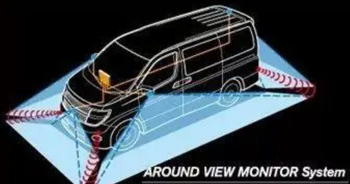

    要实现这些功能,典型的传感器配置是5V5R12U。即在1V5R12U的基础上,再增加4个广角环视摄像头。
    图11. 5V5R12U方案(图片来自佑驾创新Minieye官网)
    图12. 环视摄像头布置,图片来源网络如上图示,通过在车辆前保、后保/后尾门上方、左右后视镜下方布置四个广角环视摄像头,可实现车辆近距离360度感知、可用以实现自动泊车,结合四个角雷达,能实现对行车盲区以及后方来车的监控,最终实现L2+的功能。2.3 L2+高速NOA的传感器配置

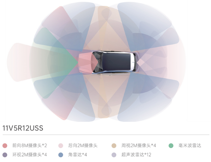

    实现高速NOA的方案也比较多。典型的方案是11V5R12U,或10V5R12U即在5V5R12U的基础上,再增加一颗(或两颗)前视摄像头(长焦/主视)、一颗后视摄像头和四颗周视摄像头。

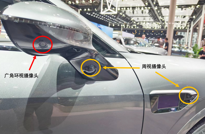

    图13. 11V5R12U方案(图片来自佑驾创新Minieye官网)其中,周视摄像头一般放置在前翼子板或者转向灯下方,用于进一步增强侧向盲区感知、对车辆加塞进行感知等等。例如,下图是我在上海车展上拍的阿维塔11的摄像头布置。类似的摄像头布置在哪吒S、小鹏P7i等车型上都有应用。
    图14. 阿维塔11的侧面摄像头布置,上海车展拍摄
    图15. 小鹏P7i的11V摄像头(不包括驾驶员监控)布置,来源官网但是就像我前面提到的,传感器方案不是绝对的。比如吉利博越L使用6V5R12U(没有布置周视摄像头)的方案也实现高速NOA.2.4 L2+高速NOA+城市NOA的传感器配置

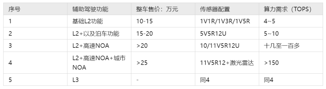

    前面说完了实现不同辅助驾驶功能需要的传感器配置。很显然,不同的传感器配置所需要的处理算力也是不一样的。按照前面对辅助驾驶功能的分类逻辑,对应到传感器方案,我们可以延续将域控制器的算力需求归纳成几类:
      1V1R/1V3R/1V5R方案:最少需要4-5 TOPS算力;
      5V5R12U方案:最少需要5-10 TOPS算力;
      11V5R12U方案:这就不好说了,各家差异很大,一般需要十几到一百多TOPS算力;
      11V5R12+激光雷达方案:业内一般认为最少需要150TOPS算力;
      这个不好说,这篇文章就不讨论了。

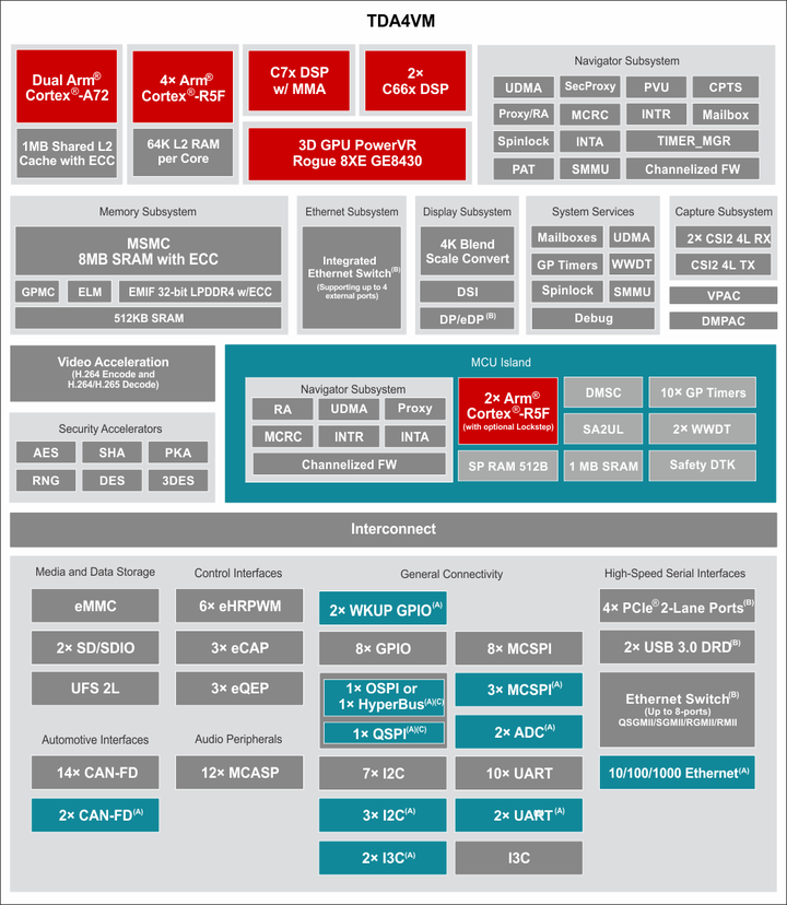

    其中BPU负责AI深度学习的计算,A55负责一般的逻辑计算,比如传感器融合,MCU负责进行高功能安全等级的逻辑判断、诊断等等。再比如从TDA4VM的系统框图中,也能看出它包含图像输入输出编解码单元、DSP核、用于进行深度学习的MMA(Matrix Multiplication Accelerator矩阵乘法加速器, 类比于地平线的BPU)、2个高性能A72核、6个R5核,其中有一对锁步R5核位于安全岛、信息安全单元、内存/存储和外设接口。这类异构SoC(将A核/R核/M核/DSP/深度学习加速器等等集成在一个SoC中)在基本单元上是有很强共性的。

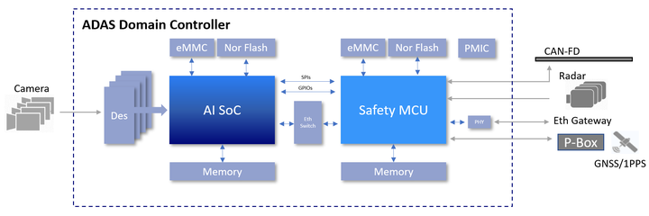

    图21. 自动驾驶域控制器的典型系统框图一般而言,一个自动驾驶域控包括以下部分:
      自动驾驶芯片,也就是AI SoC (System on Chip),它主要用来进行摄像头图像处理,通过深度学习算法,输出目标识别列表,也可以用来实现传感器融合、轨迹预测、环境模型搭建、自车定位等功能。
      Safety MCU,用来进行高功能安全等级的逻辑运算。一般车辆的规划与控制、通信、诊断以及域控制器的对外接口等功能会运行在MCU中。这里有人可能会问,自动驾驶芯片中不是自带安全岛(也就是锁步核)嘛,为什么还需要外置MCU?诚然,对于一部分应用场景而言,自动驾驶芯片内置的安全岛确实够用了,这就是后面会提到的域控制器“单芯片”方案;但是对于复杂一些的场景,内置安全岛的算力就不够了,智能通过外置MCU来实现。
      eMMC/Nor Flash/Memory,存储芯片;
      Des 视频解串芯片,将摄像头的原始图像解串供自动驾驶芯片处理;
      以太网网关芯片;
      各种外设接口芯片、电源管理芯片(PMIC)等。

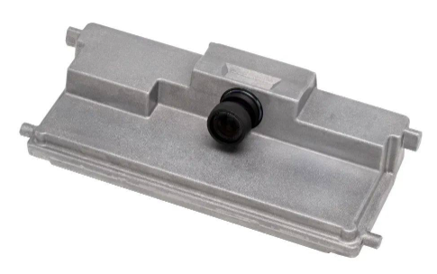

    这里我们继续参照前面对自动驾驶功能的分类逻辑为主线来梳理。4.2.1 实现基础L2功能:1V1R/1V3R/1V5R感知方案,最少需要4-5 TOPS算力。这个需求一般就通过低成本的前视一体机或者智能摄像头搭配毫米波雷达来实现。一般基于J2、J3或者Mobileye的各种中低算力芯片设计,不需要配置域控制器。主控ECU可以是前视一体机,在有些方案(比如博世的一些古早的方案中)甚至可以是雷达。例如大陆Conti基于J3芯片设计的前视一体机,目前已在十五万级的长安深蓝SL03上量产。另外前文提到的十万块的博越S,也通过装配博世智能摄像头+毫米波雷达来实现基础L2功能。

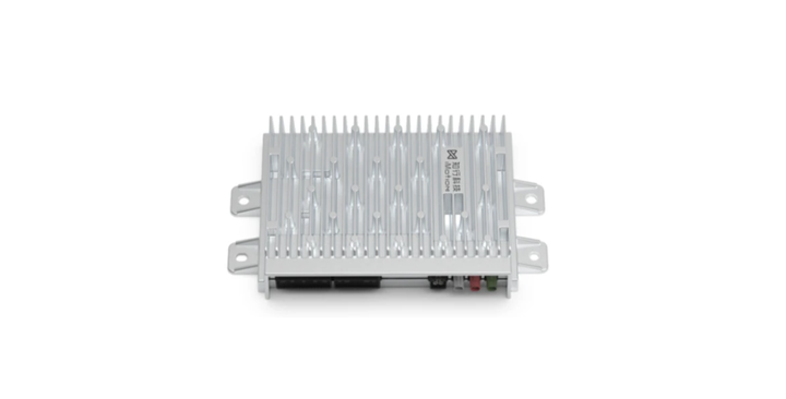

    图22. 大陆芯智驾8M像素前视一体机,来源网络这类方案中,如果车辆还具备泊车功能,一般就是通过另一个单独的泊车控制器来实现,不再展开。4.2.1 实现L2+以及泊车功能:5V5R12U感知方案,最少需要5-10 TOPS算力。从这里开始,域控就进入了主战场。今年还开始流行通过“分时复用”等等方式极简压缩芯片数量和成本。于是这类型的域控也就相应的有下面一些典型方案:i) 单TDA4行泊一体方案使用一颗TDA4来实现行泊一体,用TDA4自带的MMA做深度学习计算、视觉处理等,用一对高性能A72核做传感器融合、环境建模、轨迹预测等,再使用TDA4自带的R5锁步核实现车辆规控、以及自动泊车等功能(参见前文TDA4VM系统架构框图)。例如福瑞泰克ADC15就采用这样的设计思路:
    图23. 福瑞泰克ADC15行泊一体域控系统架构,上海车展拍摄除了福瑞泰克,采用单TDA4自动驾驶域控方案的厂商很多:德赛西威、MAXEYE、知行科技、易航智能、东软睿驰、Minieye等等都有相关产品,但是可以想象对于这种硬件方案,软件开发的难度是非常高的。硬件倒是简化了,如果软件玩不转也是不行的。有消息称福瑞泰克以后单SoC方案也要改成基于单J3。

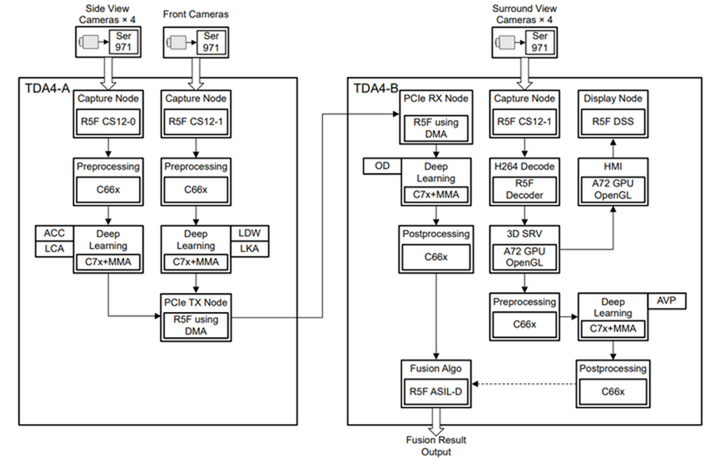

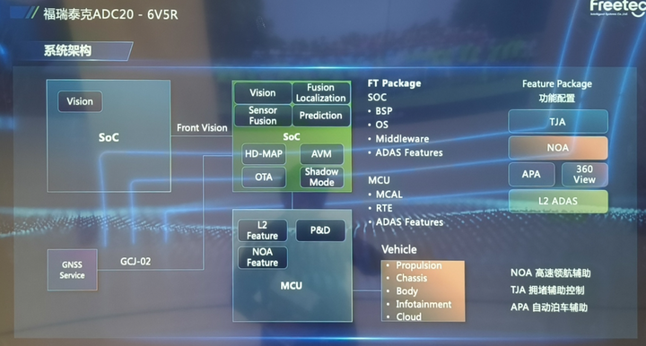

    图27. 福瑞泰克ADC20域控架构框图,上海车展拍摄在这个架构下,J3用于处理前视摄像头,TDA4用来处理环视、感知融合、高精地图定位等等,MCU(TC397)实现规控。多说一句,除了博越L,还有其他车型也使用6V5R12U的传感器配置,比如威马W6(双目前视:主摄像头+远焦摄像头)、五菱Kiwi EV(双目两百万前视)不过貌似他们目前没有提供高速NOA功能。PS:威马都凉了估计是提供不了了吧....ii) 双TDA4方案把J3换成TDA4,就有是双TDA4行泊一体方案,这也是很流行的架构设计。百度ANP2.0、大疆智能D80方案(五菱Kiwi EV量产使用)、MAXEYE、易航智能(雷诺江铃-羿 、上汽大通等量产使用)都有双TDA4架构的产品。甚至TI官方都给出了使用双TDA4实现前视、环视、周视融合的应用建议手册。

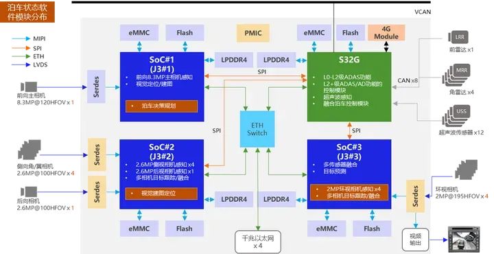

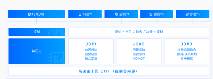

    图29. 地平线三J3参考设计框图,来自官网上图是官网的参考设计。在是忍不住吐槽这个图画的是真?烂。大家画图时候一定要注意遵循一个原则:一类图形只能表示一类实体。图中既然已经用矩形方框来表示芯片实体(“MCU”、“J3#1”),就不能再用同样的矩形方框来表示功能实体(“控制”、“感知balabala”)了,不然只会让人看得很迷惑,要反应几秒钟才能理解是什么意思。
    图30. 三J3+S32G行泊一体方案DCU3.0框图,来自映驰科技官网上图是映驰科技三J3+S32G的方案。可以看出:一颗J3负责8M主相机处理、一颗J3负责周视和后视处理,第三课J3负责环视处理,最后由S32G中的M7核负责规控(S32G中有三对M7锁步核)。不过三J3方案似乎还没有量产车型采用?如果有谁知道可以留言告诉我。iv) 双J3+TDA4方案把地平线官方三J3方案中的一颗J3替换成TDA4,就形成了双J3+TDA4方案。然后还可根据实际情况决定是不是再需要一颗MCU。禾多科技HoloArk1.0似乎就采用了这样的架构,这是我上海车展上拍的图,疑似双J3+TDA4+TC397。事实上这篇文章[27]也支持这样的架构。GNSS定位使用了uBlox F9K。

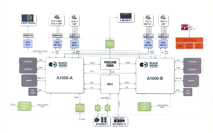

    图33. 映驰开放式计算群,来源网络vii) 黑芝麻A1000+MCU把J5替换成黑芝麻A1000就能得到相应的行泊一体域控。吉咖智能、德赛西威ICP Aurora智能驾驶平台、清智科技、德驰等等各色公司都有产品推出,目前黑芝麻官宣在红旗EQM和江淮思皓品牌中量产。4.2.3 实现L2+高速NOA+城市NOA功能:实现这一层级的功能,业界普遍认为需要150T以上的算力支持。目前支持城市NOA功能的车型都配备了激光雷达,这也为域控的算力提出了更高要求。i) 双黑芝麻A1000 + MCU
    图34. 黑芝麻官方双A1000行泊一体参考设计,上海车展实拍这没啥好说的,就是堆算力呗。ii)双J5+MCU图就不画了,跟双A1000差不了多少。两颗J5可以实现高度冗余,其中一颗可以处理8M前视、周视、以及融合,一定程度上实现BEV算法,另一个J5也能处理8M长焦前视、周视、环视等等,还能分一点算力给激光雷达(要看整车挂几颗激光雷达了),规控还是在MCU里做。基本上就是这个套路。这个方案也有地平线官方参考设计,也被广泛使用。

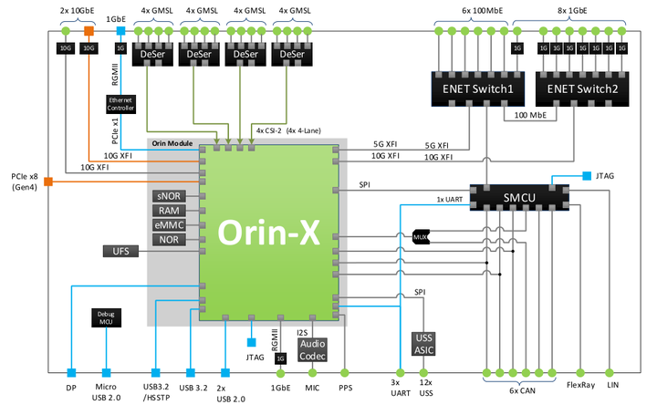

    图36. 福瑞泰克ADC30架构图,来源网络iv)单Orin + MCUNvidia Orin是目前全球量产最多的大算力域控芯片。大量自动驾驶公司都在使用Orin作为域控的主芯片。

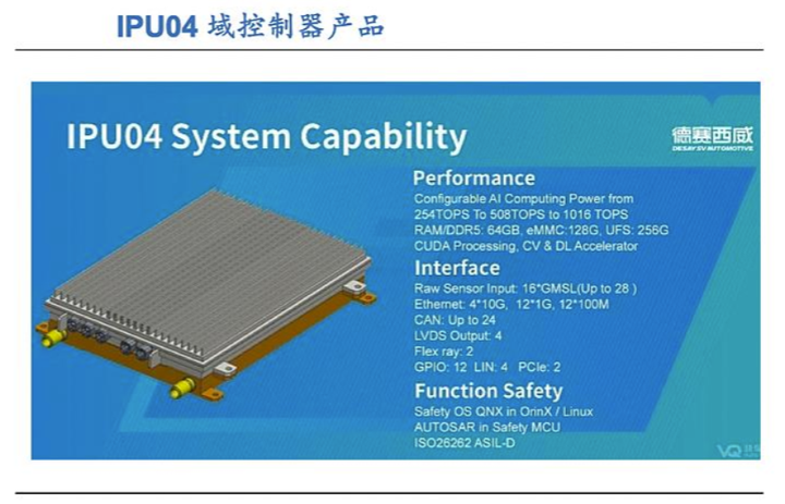

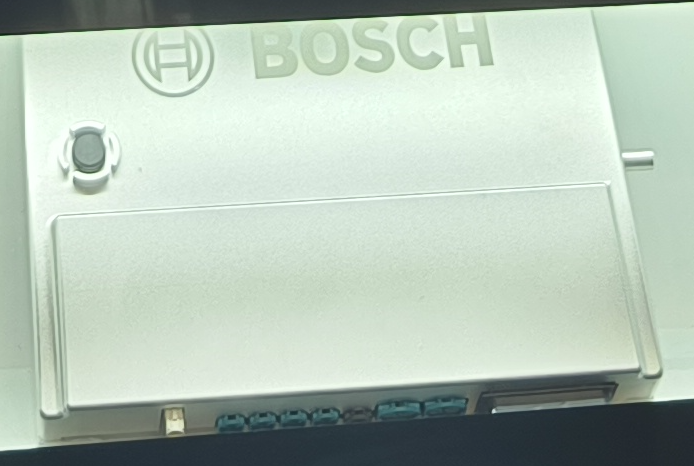

    图37. 单Orin开发板框图,来自官方开发板手册v)多Orin 方案德赛西威IPU04双Orin域控已经在理想L9上量产。博世在抛弃了DASy域控产品以后,新一代高阶域控也是基于双Orin芯片设计。蔚来新一代“Adam”计算平台,直接上了4颗Orin。
    图38. 德赛西威IPU04域控,来源网络
    图39. 博世新一代高阶域控, 上海车展实拍大算力方案这一块,公开的资料太少。就写这些吧。反正量产的也少-_-!!!
