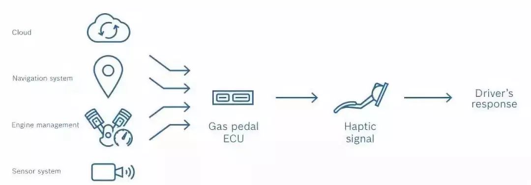

博世智能电子油门踏板
位移传感器安装在油门踏板内部,随时监测油门踏板的位置。当监测到油门踏板高度位置有变化,会瞬间将此信息送往 ECU,ECU 对该信息和其它系统传来的数据信息进行运算处理,计算出一个控制信号,通过线路送到伺服电动机继电器,伺服电动机驱动节气门执行机构,数据总线则是负责系统 ECU 与其它 ECU 之间的通讯。

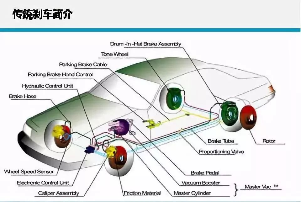

线控制动是最关键的也是难度最高的。要了解线控制动,首先要了解汽车的刹车原理。轻型车通常采用液压制动。

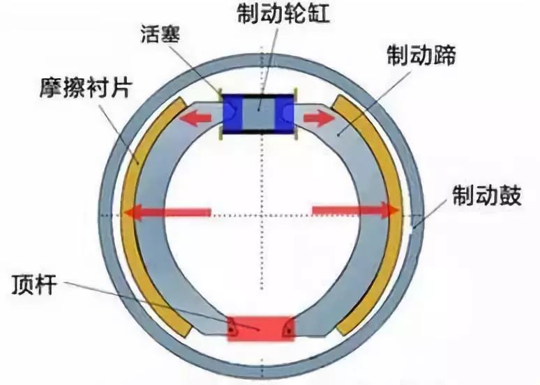

传统制动系统主要由真空助力器、主缸、储液壶、轮缸、制动鼓或制动碟构成。当踩下刹车踏板时,储液壶中的刹车油进入主缸,然后进入轮缸。
轮缸两端的活塞推动制动蹄向外运动进而使得摩擦片与刹车鼓发生摩擦,从而产生制动力。
当驾驶者踩下制动踏板时,机构会通过液压把驾驶人脚上的力量传递给车轮。但实际上要想让车停下来必须要一个很大的力量,这要比人腿的力量大很多。所以制动系统必须能够放大腿部的力量,要做到这一点有两个办法:一是杠杆作用;二是利用帕斯卡定律,用液力放大。制动系统把力量传递给车轮,给车轮一个摩擦力,然后车轮也相应的给地面一个摩擦力。

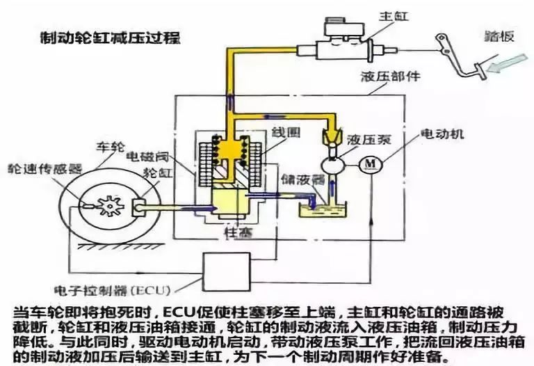

ABS
说完了这些,让我们来说说 ABS。

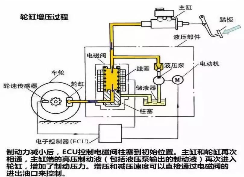

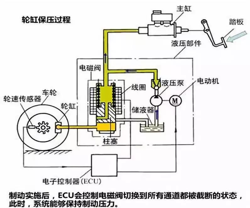

ESP 与 ABS 非常接近,与 ABS 最大的不同在于 ESP 可以在没有踩刹车踏板的情况下向轮缸输出制动压力,ABS 只能在踩下刹车踏板后从主缸向轮缸输出压力。压力生成器就是电机和柱塞泵, 与ABS 比多了 4 个柱塞泵,4 个电磁阀,也就是 VLV 和 USV。

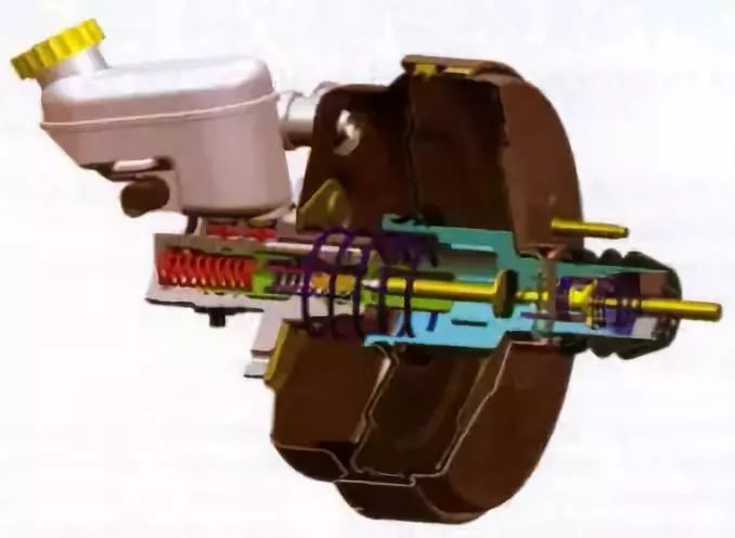

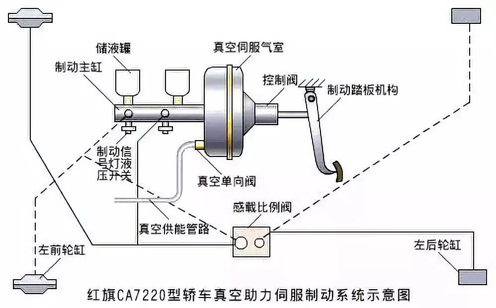

如果膜片两边有即使很小的压力差,由于膜片的面积很大,仍可以产生很大的推力推动膜片向压力小的一端运动。真空助力系统,是在制动的时,也同时控制进入助力器的真空,使膜片移动,并通过联运装置利用膜片上的推杆协助人力去踩动和推动制动踏板。需要注意推力来自压力差,而非真空。电动车和混合动力车不能依赖内燃机取得真空,需要用电子真空泵。真空助力器会减少一部分发动机效率,所以近来有些油车上也使用电子真空助力器,用电机制造真空。
线控制动正是从真空助力器延伸开来,用一个电机来代替真空助力器推动主缸活塞。由于汽车底盘空间狭小,电机的体积必须很小,同时要有一套高效的减速装置,将电机的扭矩转换为强大的直线推力。这其中的关键因素就是电机主轴,日本是此领域的霸主。

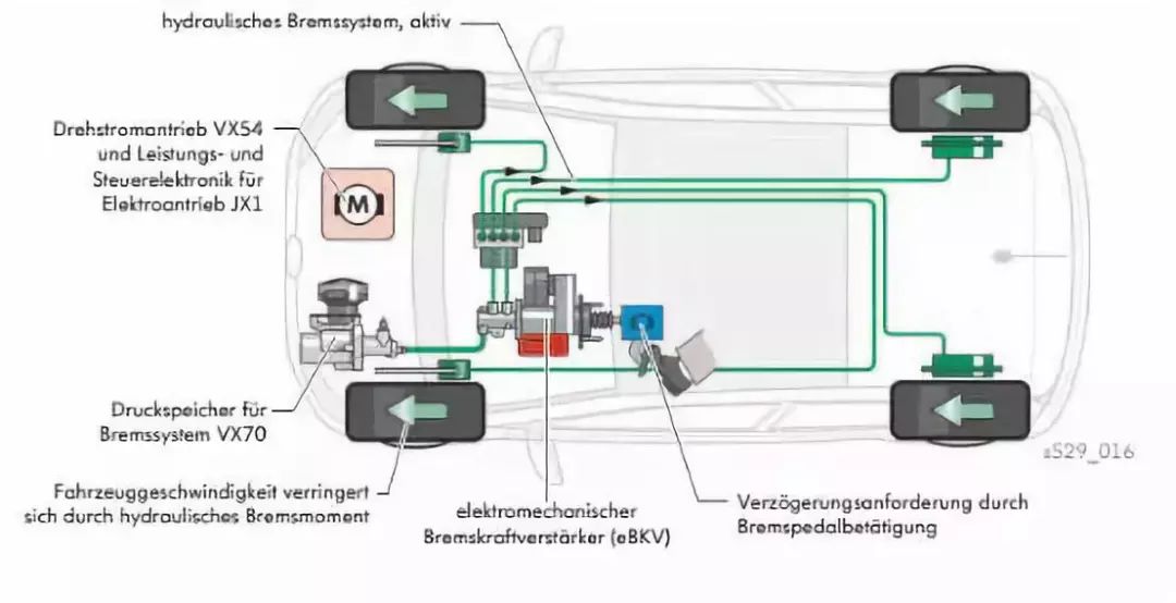

早在 1999 年大众在开发纯电动车过程当中也很想使用这种电机直接推动主缸的设计,但是德国的电机工业当时没有能力满足大众的需求,大众采取了妥协的设计。既然电机的能量达不到,那就继续用高压蓄能器配合,但是推动主缸的是电机,大众称之为 eBKV,2009 年的大众 E-UP上首次使用。

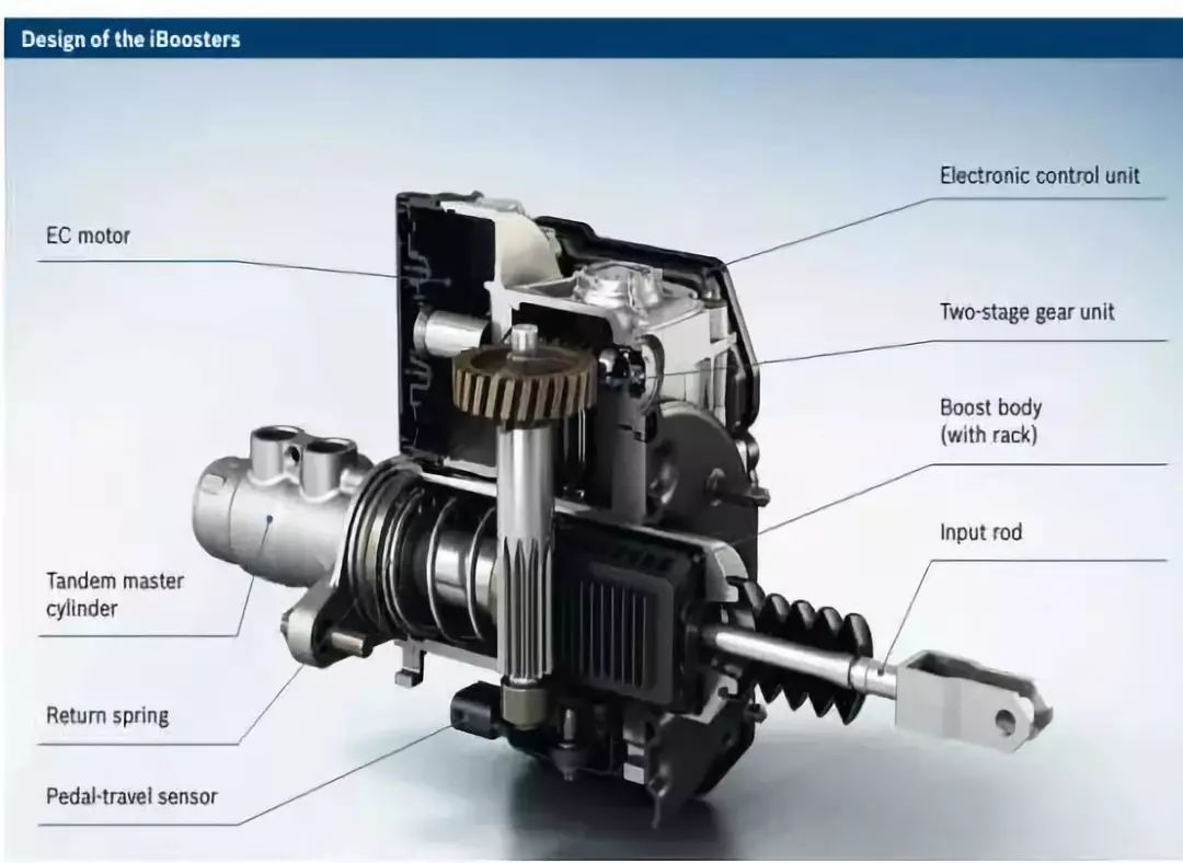

博世从 e-UP 中获得灵感,加上博世是电机大师,经过博世的努力,最终在 2013 年去掉了高压蓄能器,单用电机推动主缸,这就是 iBooster。
博世的 iBooster 于 2013 年初推出,并且应用大众(包括奥迪品牌,大众持有 ibooster 的部分专利)全系列电动与混动车上,其他客户还有特斯拉和即将上市的卡迪拉克 CT6。

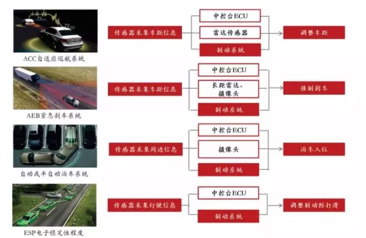

制动控制是自动驾驶执行系统的重要部分,目前 ADAS 与制动系统高度关联的功能模块包括 ESP(车身稳定系统)/AP(自动泊车)/ACC(自适应巡航)/AEB(自动紧急制动)等。

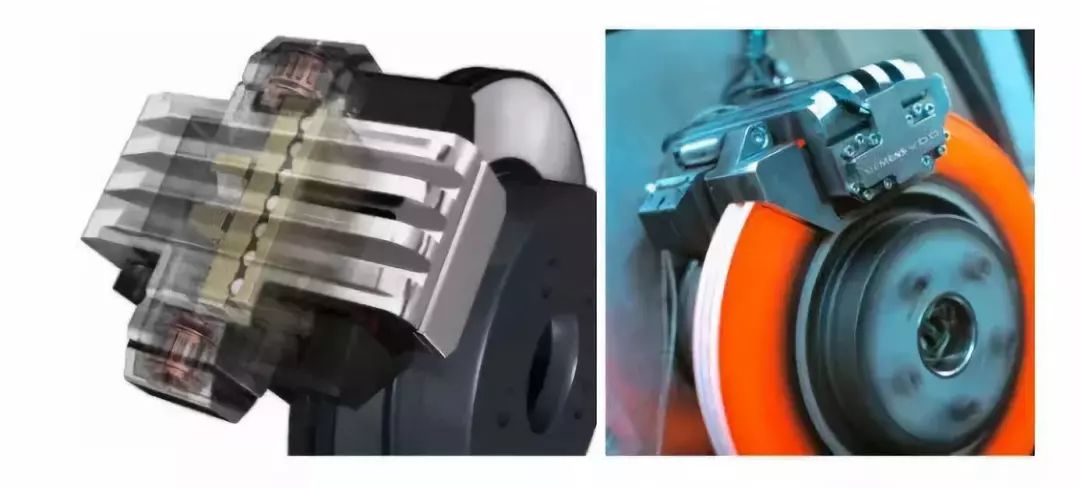

电子机械制动(EMB)
如果把 EHB 称为「湿」式 brake-by-wire 制动系统的话,那么EMB就是「干」式 brake-by-wire 制动系统。
EMB 全称Electro Mechanical Brake,和 EHB 的最大区别就在于它不再需要制动液和液压部件,制动力矩完全是通过安装在 4 个轮胎上的由电机驱动的执行机构产生。因此相应的取消了制动主缸、液压管路等等,可以大大简化制动系统的结构、便于布置、装配和维修,更为显著的是随着制动液的取消,对于环境的污染大大降低了。

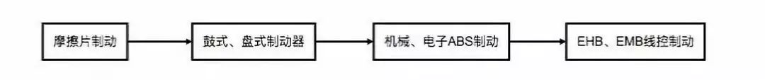

因此结构相对简单、功能集成可靠的电子机械制动系统越来越受到青睐,可以预见EMB将最终取代传统的液压(空气)制动器,成为未来车辆的发展方向。总结一下制动组件的发展里程:
