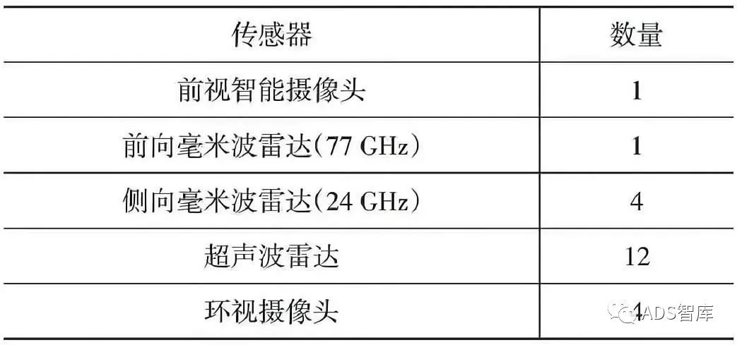

目前量产的自动驾驶汽车上的传感器种类有4种,数量为22个(表1)。
表1 高级辅助驾驶系统传感器分类

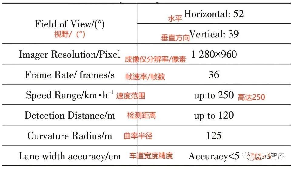

前向智能摄像头实现AEB-C(自动紧急制动-车)、LDW(车道偏离预警)、LKA(车道保持辅助)、TSR(交通标志识别),实现L1级驾驶辅助。道路实际情况探测精准(如车道线、隧道、匝道、限速等),但是距离探测不精准。其代表性能参数见表2。
表2 Mobileye EYEQ3部分性能参数

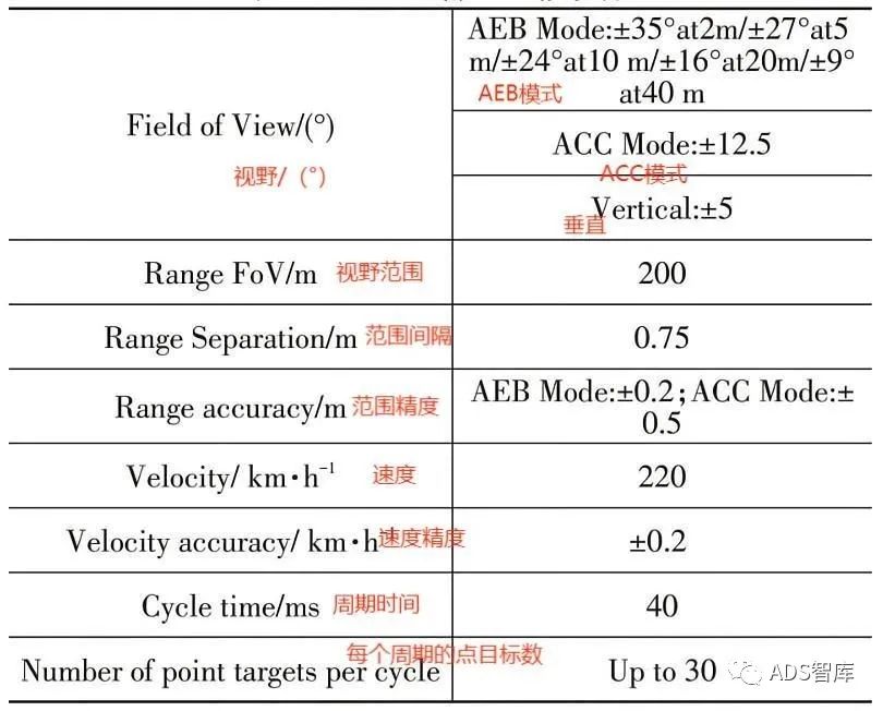

前向毫米波雷达(77 GHz)实现ACC(自适应巡航)、AEB-C(自动紧急制动-车)、FCW(前向碰撞预警),实现L1级驾驶辅助。距离探测精准,但是无法预测实际情况(如车道线、隧道、匝道、限速等)。其代表性能参数见表3。
表3 AC1000部分性能参数

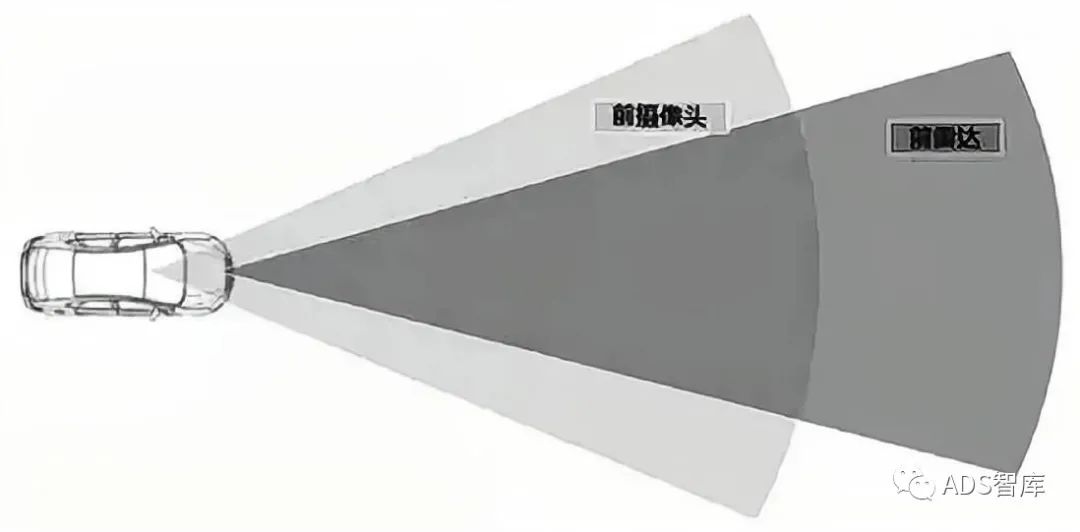

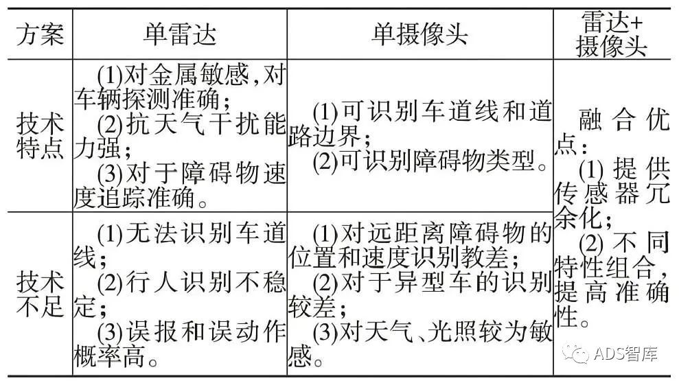

前向智能摄像头和前向毫米波雷达融合,实现ACC、AEB-C/P自动紧急制动-车/人)、LDW、LKA、TSR、TJA(交通拥堵辅助)、ICA(智能巡航辅助),能实现L2级驾驶辅助(图1)。距离和道路信息均是融合后的数据,探测精准。单雷达、单摄像头以及融合方案的对比见表4。
表4 单雷达、单摄像头以及融合方案的对比

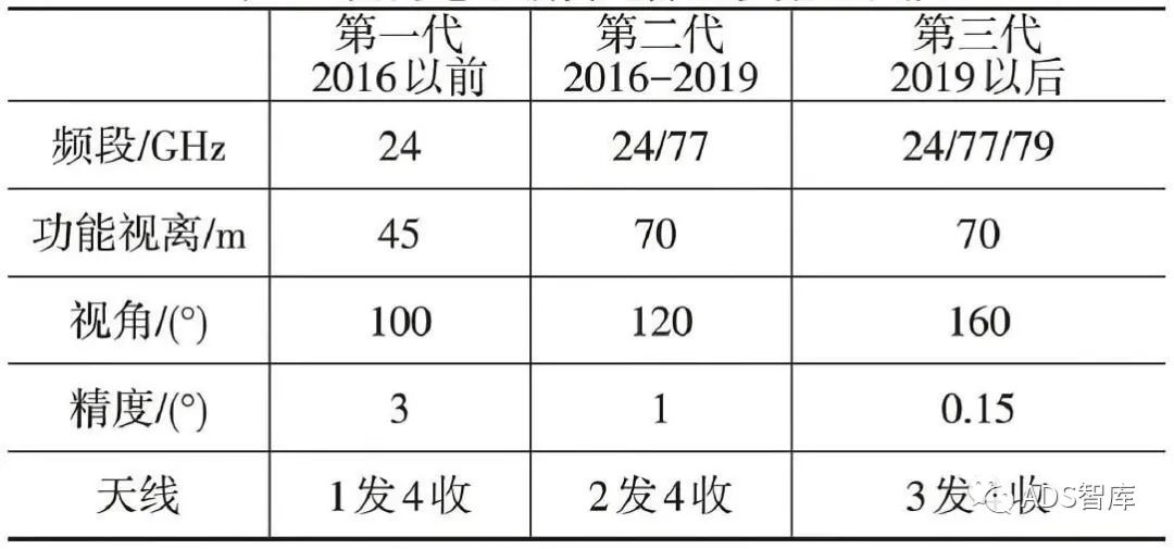

侧向毫米波雷达(24GHz)实现盲区监测功能,有2种实现方式。后侧方面2个毫米波雷达,实现BSD(盲区监测)、LCW(变道碰撞预警)、RCTA(后方交通穿行预警)和DOW(开门预警)功能;后侧2个毫米波雷达+前侧2个毫米波雷达,除了实现以上功能外,还能实现FCTA(前方交叉路口预警),支持L2级以上的高级驾驶辅助功能。随着科技进步,侧向毫米波雷达性能也在逐步提升,见表5。
表5 侧向毫米波雷达部分参数和发展

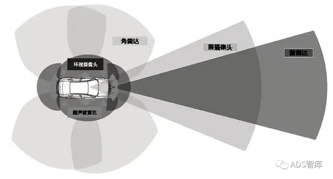

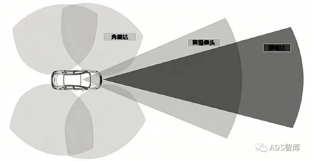

侧向毫米波雷达(4个)、前向毫米波雷达(1个)、前向智能摄像头(1个)组合使用,可实现L2+(或L3-)级自动驾驶。在L2级自动驾驶上,增加TJA/HWAML(高速公路驾驶辅助—多车道)、ALC(主动变道辅助)、TLC(触发式变道辅助)、ELK(紧急车道保持)、ESA(紧急转向辅助)、JA(十字路口辅助)、全方位预警(含BSD/DOW/RCTA/FCTA/LCW)(图2)。可高速公路工况下,实现自动驾驶功能。
图2 前向摄像头、前向毫米波雷达、角雷达融合

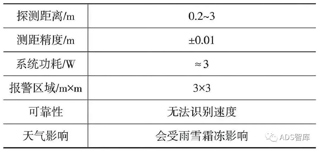

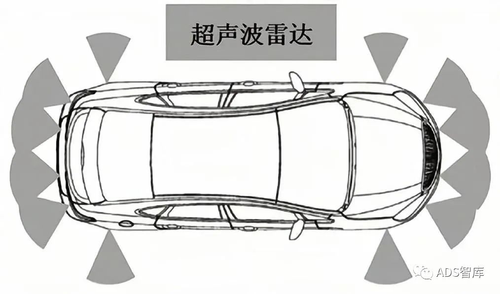

根据超声波雷达短距离探测目标物的特点(表6),超声波雷达根据不同数量组合,可实现PDC(倒车雷达)、APA(自动泊车辅助)和BSD(盲区监测)功能。后保险杠上安装4个超声波雷达,可实现PDC功能,有些车辆在前保险杠上同时安装4个超声波雷达(前后共8个超声波雷达),倒车时探测前方障碍物。在前后保险杠侧面安装4个超声波雷达,可实现近距离盲区监测功能,同时结合前后8个超声波雷达,共12个超声波雷达,能实现APA功能。如果车辆侧面安装有毫米波角雷达,实现BSD功能,则侧面的超声波雷达就不用安装。BSD安装超声波雷达的主要要因是其成本优势。超声波雷达不同组合及功能见图3。
表6 超声波雷达部分参数及特点

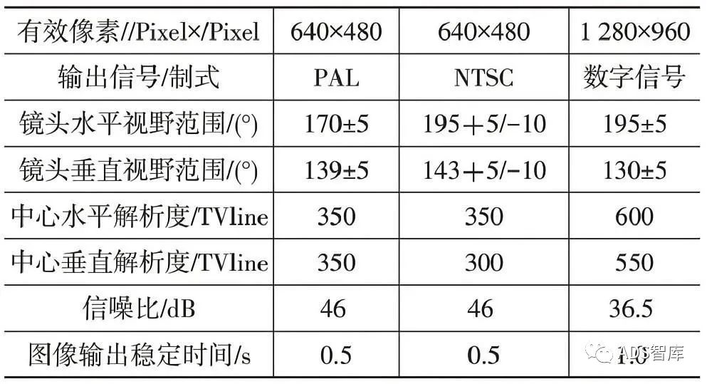

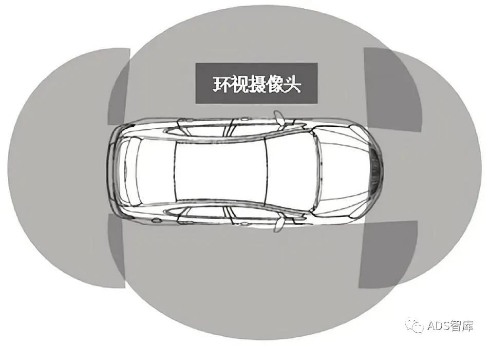

AVM(全景式监控影像系统)通过前后左右4个图像传感器(环视摄像头)采集车辆周边环境数据,将影像通过CVBS(标清)/LVDS(高清)传递给全景影像控制器。如果仅在后方装1个摄像头,可实现倒车影像功能。如果同时在前后左右安装4个摄像头,通过对4个摄像头输入图像进行畸变校正及裁剪,实现4个视图及2D俯视图效果集成,3D旋转效果(高清方案)集成,最终通过MP5进行显示。环视摄像头部分重要参数见表7,其布置在整车示意见图4。
表7 环视摄像头部分参数
图4 环视摄像头方案布局

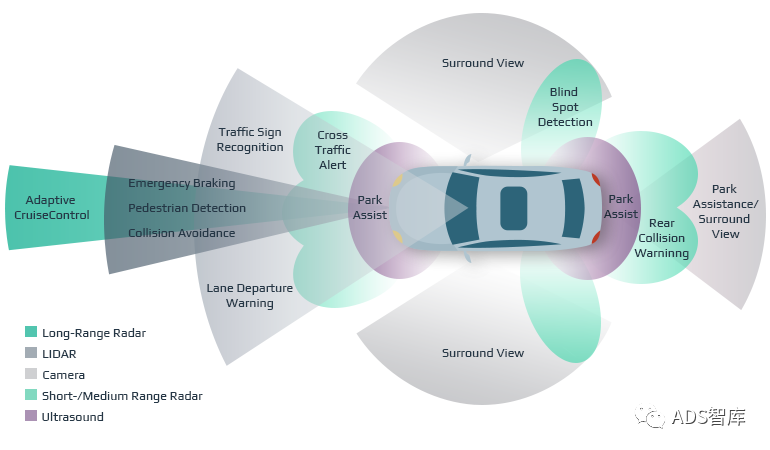

高级驾驶辅助系统的不同传感器之间的组合布置,需要考虑到覆盖范围和冗余性。不同传感器的感知范围均有各自的优点和局限性,现在发展的趋势是通过传感器信息融合技术,弥补单个传感器的缺陷,提高整个智能驾驶系统的安全性和可靠性。覆盖范围:车体360°均需覆盖,根据重要性,前方的探测距离要长(120m),后方的探测距离稍短(80m),左右侧的探测距离最短(20m)。为了保证安全性,每块区域需要2个或2个以上的传感器覆盖,以便相互校验,如图5所示为布置方案。
图5 传感器布置融合示意

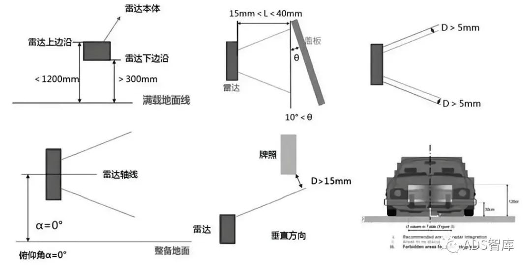

前雷达安装位置根据雷达性能参数要求、车身造型,设定合理的布置位置。雷达离地高度(雷达天线轴到地面的距离)推荐50cm,30cm到120cm之间都可接受。离地高度接近30cm可能会有过多的地面反射信号干扰直接信号接收和降低探测的风险。雷达与保护盖之间的距离大于15mm(2倍波长,可以避免复杂近场对雷达波束的影响),小于40mm(以避免过大的雷达波相交面)。雷达横向位置坐标在-30cm到30cm之间。雷达如果安装前盖板,对盖板也有特殊要求,比如曲率半径>600mm、波束与盖板相交部分厚度均一、型面需要经过仿真测试、材质需要进行材料电性能测试、非喷涂件等。毫米波雷达波束与周边结构间距>5mm,与车辆角度-俯仰角、偏航角、侧倾角为0°,雷达FOV与牌照框距离15mm以上,避免安装牌照后影响雷达探测等等要求。如图6所示。
图6 前向毫米波雷达布置示意

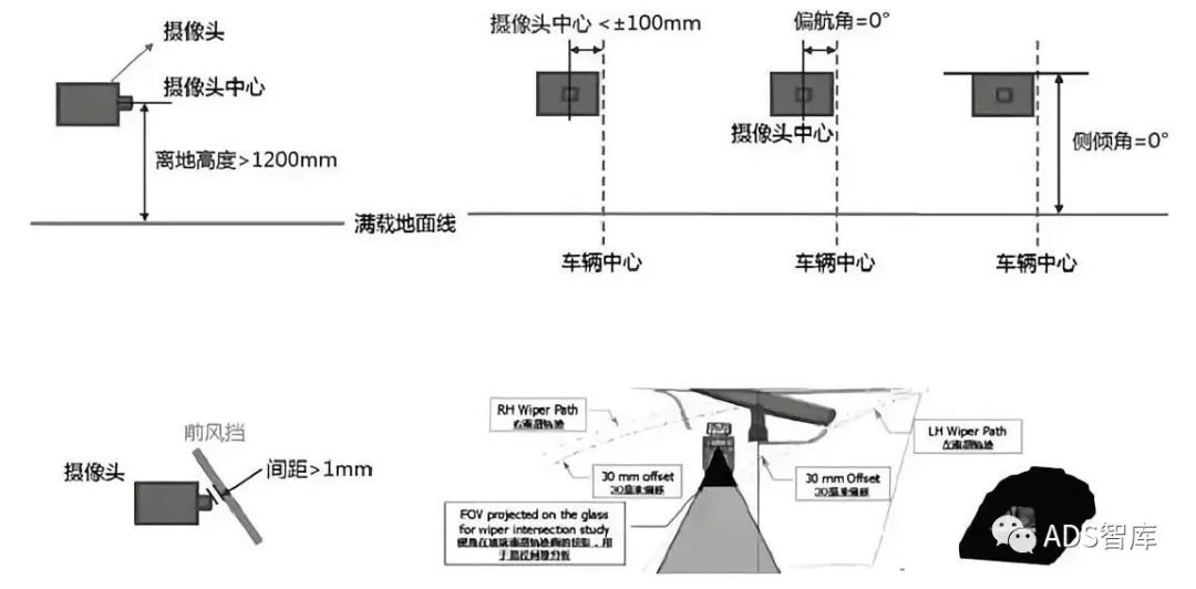

前摄像头最好的垂直安装位置是在挡风玻璃的中心,高度在1200mm以上为佳,可以允许偏移挡风玻璃中心线在10cm以内。偏航角、侧倾角、俯仰角最好为0°附近(±3°)。支架应该安装在干净的玻璃区域,视角区域不能被绢印或者印刷遮挡。摄像头视窗与雨刮轨迹线间距大于30mm,镜头模块与挡风玻璃的之间间隙应该保证最小1mm。开口应该由投影在挡风玻璃各层的视角决定,摄像头支架和罩盖上应设计通风孔(开孔面积大于120mm?),保证空气流通。支架安装在挡风玻璃的位置公差通常是±1mm(定位)和±2.5°(旋转)(图7)。
图7 前摄像头布置示意

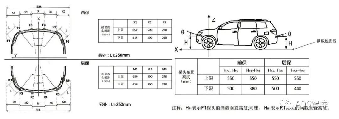

为了实现APA功能,整车上要布置12个超声波雷达,布置数量较多。超声波雷达传感器安装支架上,通过与保险杠蒙皮的粘接固定上。为了最大限度满足探测要求,超声波雷达布置位置提供了具体要求,见图8。布置具体要求有:避免将雷达布置在凹陷于汽车保保杠的表面、避免拍照干涉雷达探测区域、远离热源排气管、大功率灯具等等。
图8 超声波雷达布置位置要求

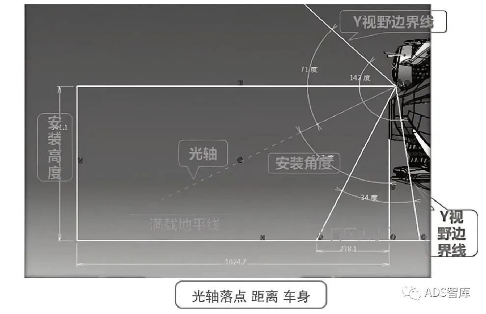

AVM环视系统,共需在车身前后左右布置4个摄像头。前方摄像头安装在前格栅附近区域。后方摄像头安装在后背门牌照灯或附近区域。左右侧摄像头需要安装在后视镜壳底部,需要在左右后视镜中预留一个摄像头的孔位,以便于左右摄像头的安装。摄像头布置时应进行光学校核,保证相邻摄像头影像有足够的重合,并且在摄像头1°的组装误差范围内应能保证图像拼接无黑边,盲区不能超过企业标准所要求。为防止拍摄影像的改变,而导致全景影像无法拼接,摄像头应具有防旋转的定位结构。
前后摄像头布置要求:车辆满载时,离地高度≥600mm;偏离中心平面距离≤50mm,建议置于中心平面;视轴与车辆XZ平面平行;视轴与车辆Z轴夹角建议45°到75°,光轴与地面线交点距车身最外侧1000~2000mm;盲区视野≤200mm;摄像头垂直视野在3000mm处可完整看到直立于地面3000mm高的物体。如图9为环视摄像头(前)布置要求。
图9 环视摄像头(前)布置要求
左右摄像头(后视镜上)布置要求:摄像头前视图,视角与垂直线之间夹角建议20~25°;视角与垂直线之间夹角建议1.5~5°;安装高度大于900mm;车身突出距离大于100mm;视野需覆盖车辆前后各10m位置,且10m的视野线与后视镜壳体下边缘距离大于1mm,前后5m的视野线与光轴面夹角均小于85°,且5m的视野线与后视镜壳体下边缘最小距离大于1.2mm;摄像头外突小于5mm(可调节)。
