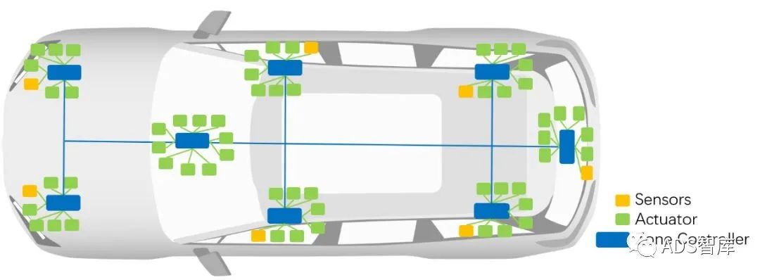

言归正传,为了解决高昂的成本,且不丢失“域”的软件集中的核心概念。电动车的领跑者TESLA特斯拉在Model 3上重新划分了“域”。在新的概念中,不再存在传统的车身域、动力域等,取而代之的是物理空间上的划分“区域Zone”,比如中域、左域和右域。
你可能会说,新的域按照布置方案来划分,这一刀是不是切得有点太“土”了?然而这却是区域的核心理念。汽车电子在经历了这么多的变迁后,终于开始走向一条由繁至简的路。而新的域,也就是今天提到的,未来可能会实现的基于位置分布的“域Zone”,通过不同域之间的交互融合,用接近原则这一简单的招式,完美规避了上述问题,但是却也给软件开发带来了史诗级的挑战。例如,车身控制器工程师可能需要开始研习雷达的驱动和算法;功能安全ASIL-C和D级别的软件开发逐渐变成标配。域的控制开发要求将不再仅限于功能,软硬件开发将打破传统的功能划分壁垒,更多地需要从整车角度思考去设计。
