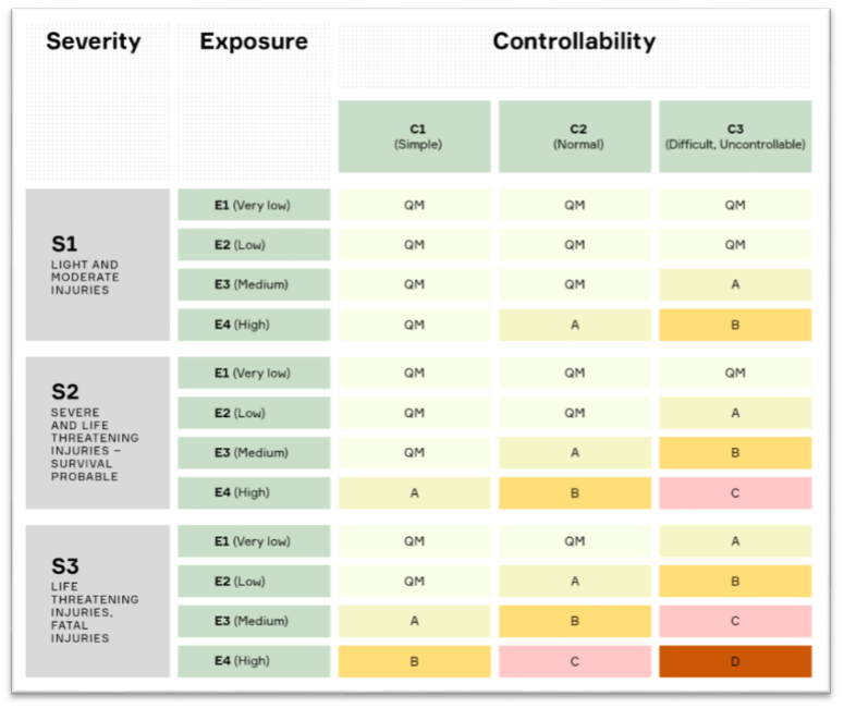

    功能安全等级的定义是为了对失效后带来的风险进行评估并指导风险降低到可接受的程度所需要遵循的要求。一般简称ASIL(Automotive Safety Integration Level-汽车安全完整性等级) ,ISO26262根据汽车的特点,在产品概念设计阶段对系统进行危害分析和风险评估,识别出系统的危害,如果系统安全风险越大,对应的安全要求级别就越高,其具有的ASIL的等级也越高。

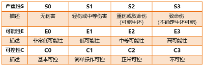

    ASIL按照严重性(Severity )、可能性(Exposure )和可控性(Controllability)评估危害事件的风险级别等级,共分为QM、A、B、C、D五个等级,ASIL D是最高的汽车安全完整性等级,对功能安全的要求也最高。
    按照以上的划分并进行组合相加得到的5个ASIL等级,原则是:
    (1)基本可控的C0组合和无伤害S0的组合不考虑;
    (2)其余组合相加等于7分为ASIL A,等于8分为ASIL B,等于9分为 ASIL C,等于10分为 ASIL D;
    (3)其余得分安全评定为QM,只要遵循标准的质量管理流程(IATF16949),与功能安全无关。
    ASIL汽车安全完整度等级矩阵
