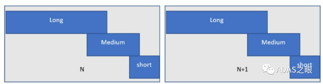

2.1 多帧曝光合成
DOL(Digital Overlap),Sensor分时输出不同曝光时间的图像,如长16ms曝光、中1ms曝光、短0.0625ms,最后Sensor输出三张不同曝光的图像给到后端ISP,然后ISP进行HDR合成HDR图像。
DOL相机曝光时序如下所示:
由于DOL相机三帧图像不是一个时刻输出的,因此三张图像捕捉的是非统一时刻的图像,所以很明显的一个问题就是拍摄运动物体时会有运动模糊现象,如下所示:
DOL优缺点总结:
    优势:技术成熟,成本低、制造工艺成熟
    劣势:运动模糊严重

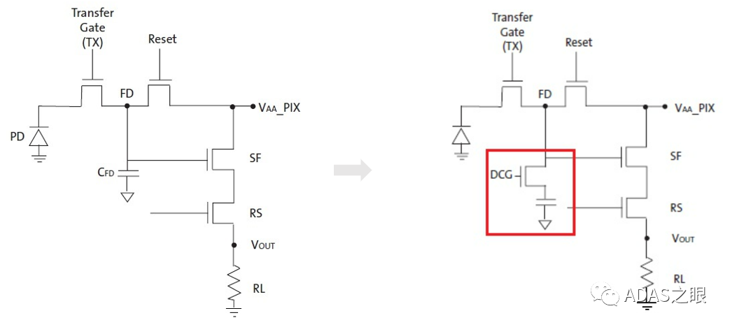

2.2 DCG技术
DCG(Dual Conversion Gain),Sensor同一时刻输出两张不同转化增益(HCG+LCG)的图像。其Pixel架构图相对于传统的架构变化如下所示:
在DCG开启时,额外电容增加到FD上,FD电容容量增加,此时工作在LCG模式下,可以保证在高亮时不过曝。
关闭DCG时,此时额外电容断开,FD电容变小,工作在HCG模式,可以保证暗部有着较高的灵敏度。

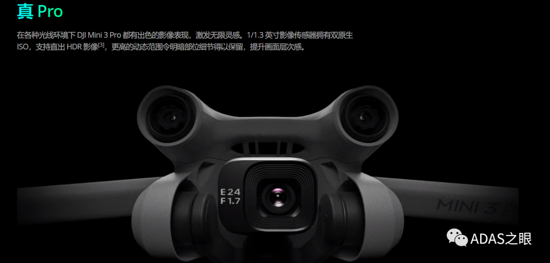

在DJI Mavic Mini3 Pro上,主摄便采用了OV带有DCG技术的相机,在相机领域更多叫ISO,即感光度。
DCG解决了DOL相机运动模糊的问题,在一个时刻Sensor可以同时输出两张不同灵敏度的图像。
DCG优缺点总结:
    优势:同一时刻输出,无运动模糊
    劣势:成本高,制造工艺复杂

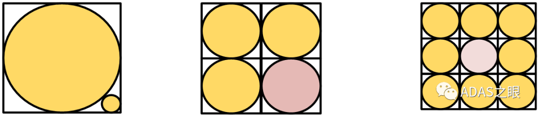

2.3 大小像素
大小像素技术(Sub Pixel),Sensor每个pixel都有一大一小两个子像素,两个像素可以单独控制曝光增益,因此可以有同一时刻可以输出四张图像,SP1H、SP1L、SP2H、SP2L,如索尼车载IMX490使用了此技术。
Sub Pixel技术不同Sensor厂家有不同的实现,大致分类如下所示:
    1+1,真大像素+真小像素
    3+1,大像素由3个小像素bining合成,小像素单独
    8+1,大像素由8个小像素bining合成,小像素单独
大小像素技术+DCG技术,使得sensor单帧便可以达到120dB的效果,且无运动模糊,目前是车载领域比较完美的解决方案。
Sub Pixel优缺点总结:
    优势:同一时刻输出,无运动模糊
    劣势:成本高,制造工艺复杂

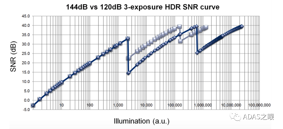

SNR DROP
HDR在合成时由于大小Pixel之间或者不同的Converison Gain不同,因此灵敏度不同、这就会在HDR合成区间有明显的SNR下降,即SNR DROP,如下图所示:
上图中,SNR垂直下降的地方便是HDR合成区间。图中深蓝色的为140dB,浅灰为120dB,二者区别就是曝光比不同。可以看出,为了追求高动态范围,SNR下降也更加严重,在图像中会有明显的噪声带。
04
结束语
高动态HDR实现各家有着不同的方案,但最终方案还是希望一个大像素做到120dB,解决现有HDR方案的一些问题,不过这依赖材料以及物理学的进步,加油吧!
