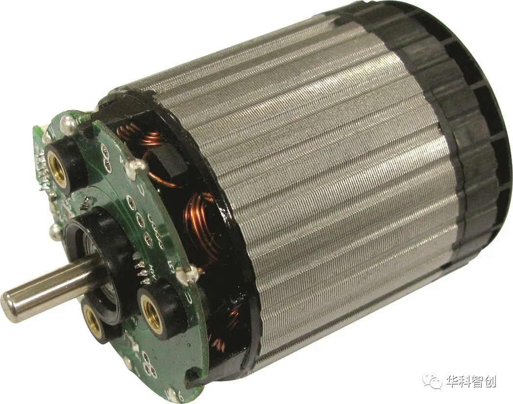

    电机转子不平衡对电机质量的影响
    转子不平衡对电机质量的影响有哪些?小编将分析转子机械不平衡产生的振动和噪声问题。
    01

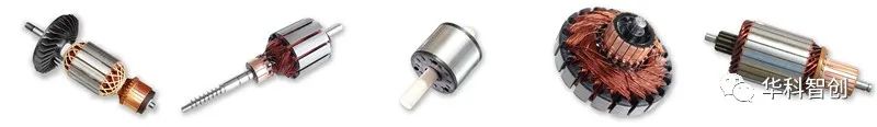

    转子的不平衡振动原因:制造时的残留不平衡,长期间运转产生尘埃的多量附着,运转时热应力引起轴弯曲,转子配件的热位移引起不平衡载重,转子配件的离心力引起变形或偏心,外力(皮带、齿轮、直结不良等)引起轴弯曲,轴承的装置不良(轴的精度或锁紧)引起轴弯曲或轴承的内部变形。
    02
    如何抑制转子不平衡量:维护到容许不平衡量以内,轴与铁心过度紧配的改善,对热膨胀的异方性,设计改善。强度设计或装配的改善,轴强度设计的修正,轴联结器的种类变更以及直结对中心的修正,轴承端面与轴附段部或锁紧螺帽的防止偏靠。
    03
    轴承之异常振动与噪音的原因:轴承内部的损伤,轴承的轴方向异常振动,轴方向弹簧常数与转子质量组成振动系统的激振;圆柱滚动轴承或大径高速滚珠轴承产生润滑不良与轴承间隙起因。
    04
    轴承的替换:适当轴方向弹簧预压给轴承间隙的变动,选择软的滑脂或低温性优秀的滑脂,残留间隙变小(需注意温升问题)。
    05

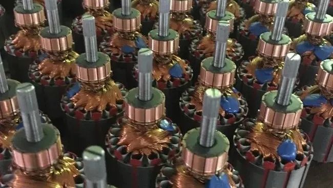

    转子动平衡校正方法:在动平衡机的转子进行动平衡测量后,可根据需要对转子进行加重法和去重法的对转子进行平衡加工:所谓加重法,即在不平衡的相反方向配上校正重块。常用的方式有焊接、锡焊、铆接、拧螺钉、配加重块等。去重法是在不平衡方向去除一定的重量。常用的方式有:镗削、钻孔、凿削、铣削、磨削等。
