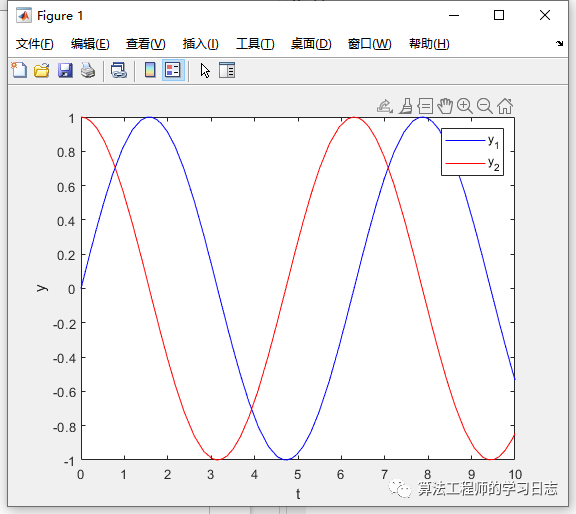

3、简单例子
非刚性问题
clcclearclose all% 定义微分方程的函数句柄f = @(t, y) [y(2); -y(1)];
% 设置初值条件和求解的时间范围tspan = [010];y0 = [0; 1];
% 使用 ode23s 求解器求解微分方程[t, y] = ode23s(f, tspan, y0);
% 绘制解的图像plot(t, y(:, 1), 'b', t, y(:, 2), 'r');legend('y_1', 'y_2');xlabel('t');ylabel('y');

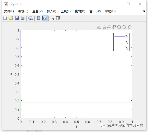

刚性问题
当使用 MATLAB 的 ode23s 求解器来求解刚性问题时,需要提供一个函数句柄来表示微分方程,并设置初始条件和求解的时间范围。
% 定义微分方程的函数句柄f = @(t, y) [-1000*y(1) + 3000*y(2); -3000*y(2) + 2000*y(3); 1000*y(1) - 2000*y(3)];
% 设置初值条件和求解的时间范围tspan = [01];y0 = [1; 0; 0];
% 绘制解的图像plot(t, y(:, 1), 'b', t, y(:, 2), 'r', t, y(:, 3), 'g');legend('y_1', 'y_2', 'y_3');xlabel('t');ylabel('y');
在上述示例中,我们定义了一个刚性的三阶微分方程组,并使用 ode23s 求解器求解该方程组。最后,我们绘制了解的图像,其中 y_1、y_2 和 y_3 分别表示方程组的三个变量。
