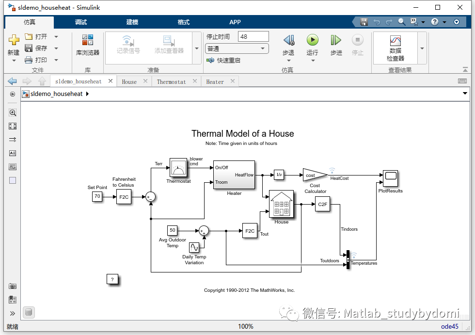

matlab自带的模型:sldemo_househeat
open("sldemo_househeat.slx")

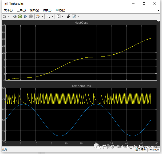

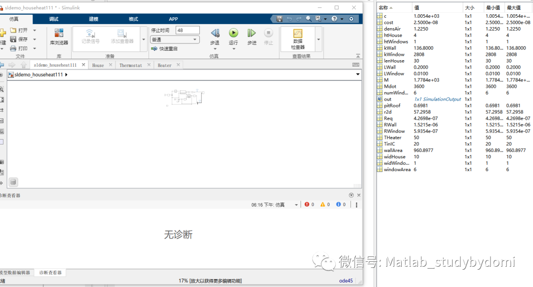

可以正常运行得到结果

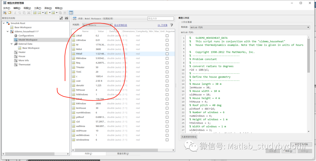

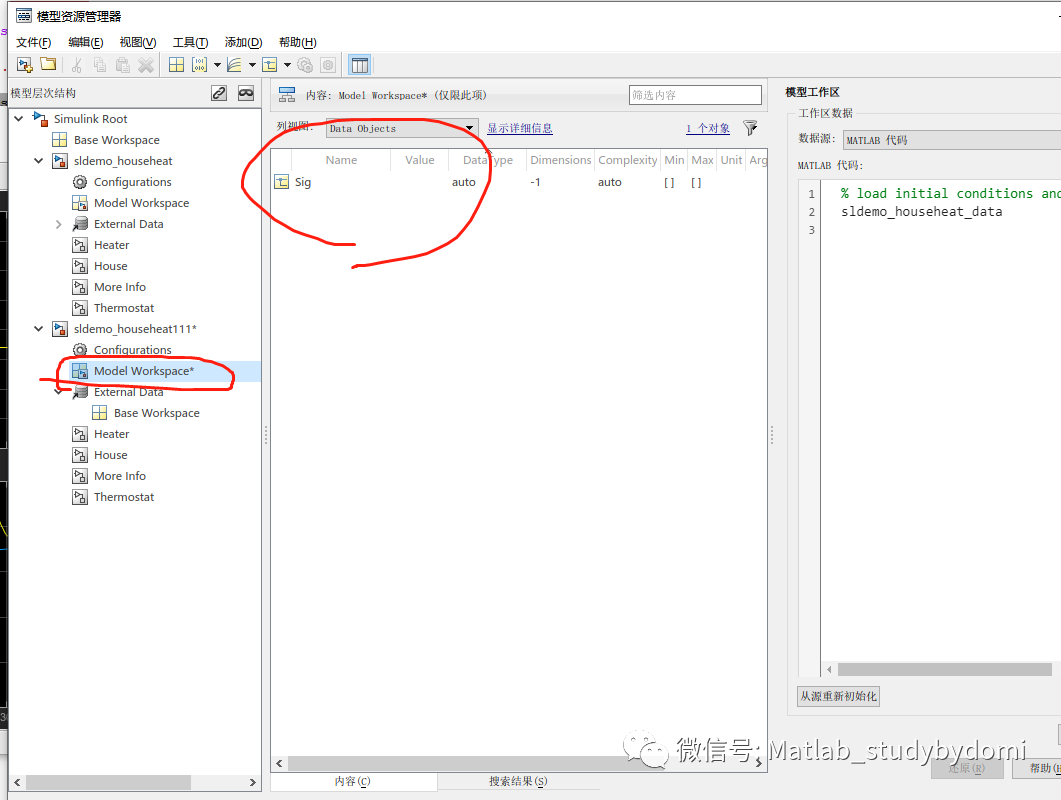

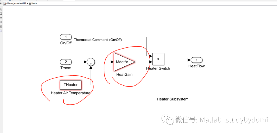

查看模型资源管理器,看里面的model workspace,可以看到对应的模型参数

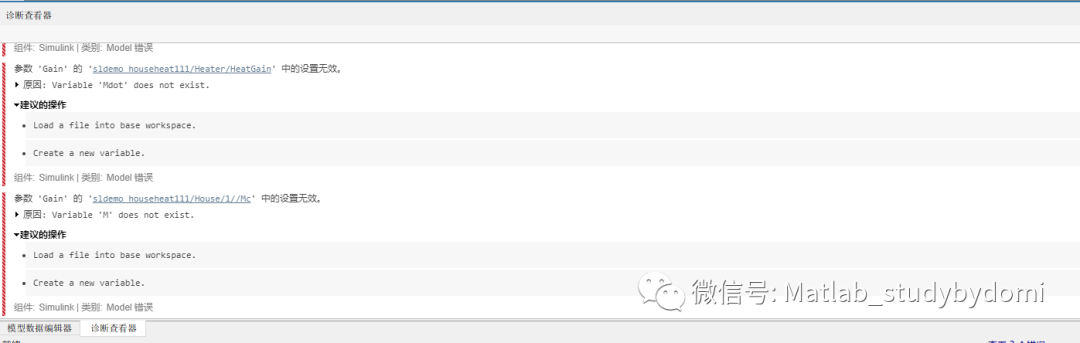

把这个模型另存为一个名字,保存到其他的位置,此时运行模型就会出错,之前定义的参数全部丢失

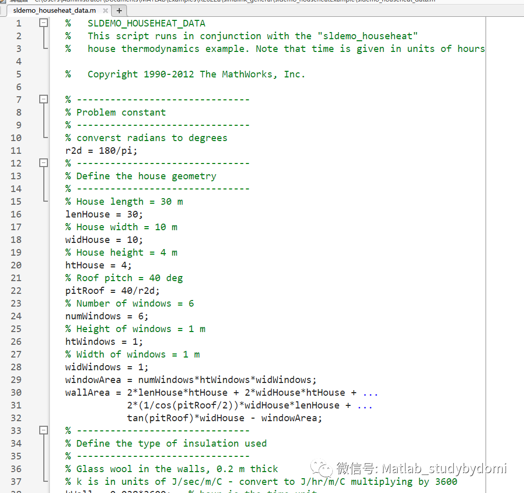

这个报错的原因是模型在另存为的时候,模型需要的参数都保存在sldemo_househeat_data.m文件,这个文件没有一起保存过来
运行这个参数代码,然后模型就可以正常运行了

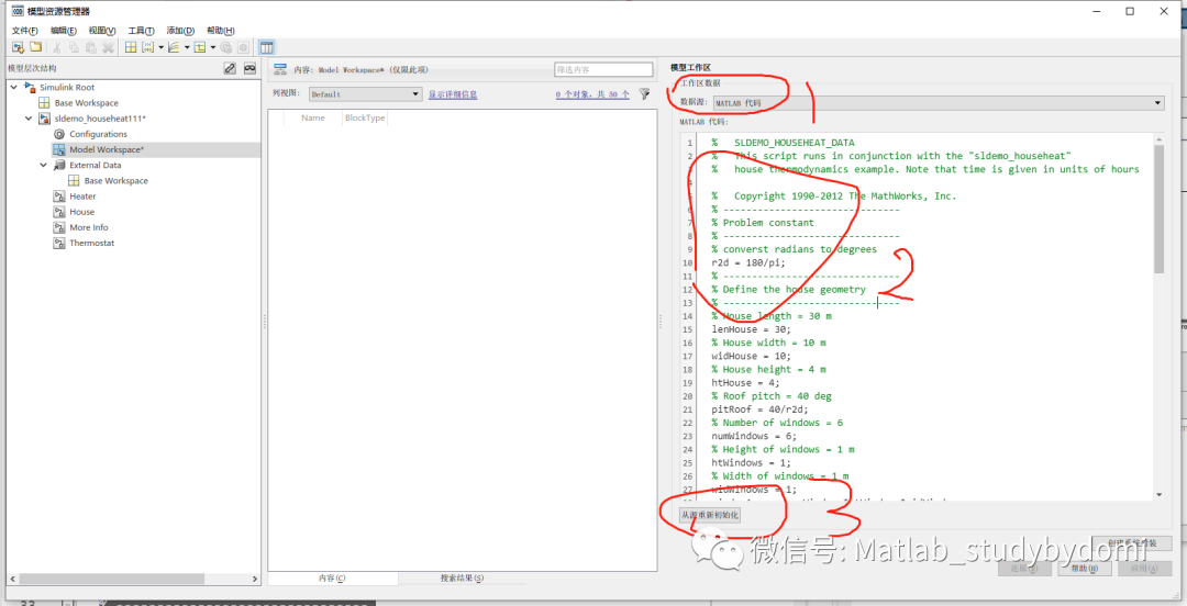

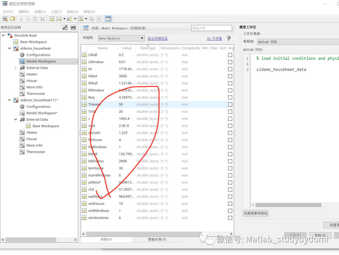

但如果想数据还是像源文件一样保存怎么操作了??
找到工作区数据,选择matlab代码,然后点击从源重新初始化,这样所有的数据就全部保存了,模型可以正常运行
