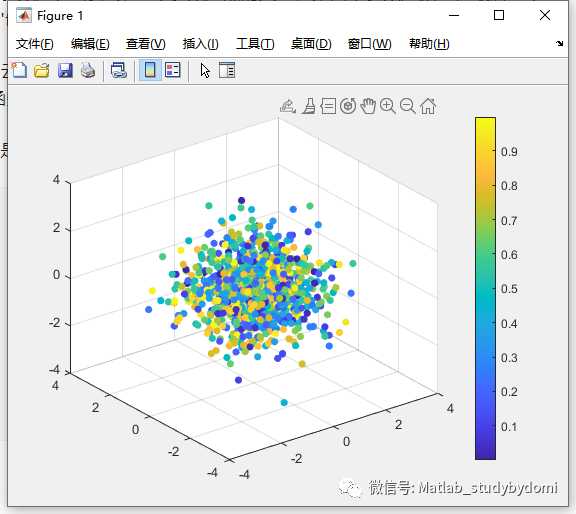

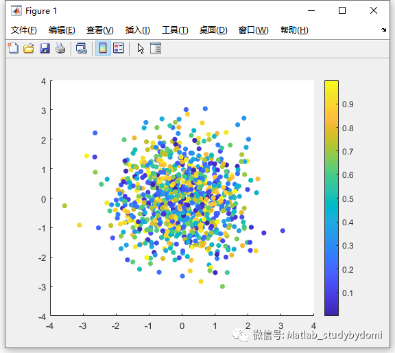

在Matlab中,您可以使用不同的函数来绘制二维和三维云图。方案1二维云图:要绘制二维云图,您可以使用scatter函数。这个函数可以根据给定的数据点在二维平面上绘制散点图,并可以使用不同的颜色和大小来表示每个数据点的属性。下面是一个简单的例子,展示如何使用scatter函数绘制二维云图:% 创建示例数据x = randn(1000, 1);  % x坐标y = randn(1000, 1);  % y坐标c = rand(1000, 1);   % 颜色
% 绘制二维云图scatter(x, y, 30, c, 'filled');colorbar;  % 显示颜色条
在上面的例子中,我们使用randn函数生成了1000个随机的x和y坐标,并使用rand函数生成了对应的颜色。scatter函数的第一个参数是x坐标,第二个参数是y坐标,第三个参数是点的大小,第四个参数是颜色,最后一个参数'filled'表示用实心点绘制散点图。colorbar函数用于显示颜色条。三维云图:要绘制三维云图,您可以使用scatter3函数。这个函数与scatter函数类似,但它可以在三维空间中绘制散点图。下面是一个简单的例子,展示如何使用scatter3函数绘制三维云图:% 创建示例数据x = randn(1000, 1);  % x坐标y = randn(1000, 1);  % y坐标z = randn(1000, 1);  % z坐标c = rand(1000, 1);   % 颜色
% 绘制三维云图scatter3(x, y, z, 30, c, 'filled');colorbar;  % 显示颜色条

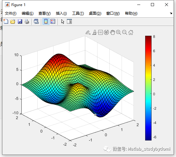

在上面的例子中,我们使用randn函数生成了1000个随机的x、y和z坐标,并使用rand函数生成了对应的颜色。scatter3函数的前三个参数分别是x、y和z坐标,后续的参数与scatter函数相似。您可以根据自己的数据和需求调整这些代码,以绘制适合的二维或三维云图。方案2二维云图:要使用surf函数绘制二维云图,您需要创建一个二维的网格,并为每个网格点指定一个高度值。然后,可以使用surf函数将网格和高度值绘制为一个平面。下面是一个简单的例子,展示如何使用surf函数绘制二维云图:% 创建示例数据[X, Y] = meshgrid(-2:0.1:2);  % 创建一个二维网格Z = peaks(X, Y);              % 根据网格点计算高度值
% 绘制二维云图surf(X, Y, Z);colormap(jet);  % 设置颜色映射colorbar;      % 显示颜色条

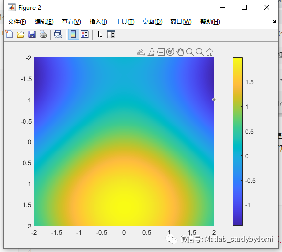

在上面的例子中,我们使用meshgrid函数创建了一个二维网格,范围是-2到2,步长为0.1。然后,我们使用peaks函数根据网格点的坐标计算了对应的高度值。最后,使用surf函数将网格和高度值绘制为一个平面。平面图方案,通过选择surf+view来实现%创建示例数据[X,Y] = meshgrid(-2:0.1:2, -2:0.1:2);  % 创建一个二维网格V = sin(X) + cos(Y)                       % 根据网格点计算高度值
figure% surf3维图利用view调整视图surf(X,Y,V)shadinginterpcolorbarview([90,90]);     % 调整试图位置
