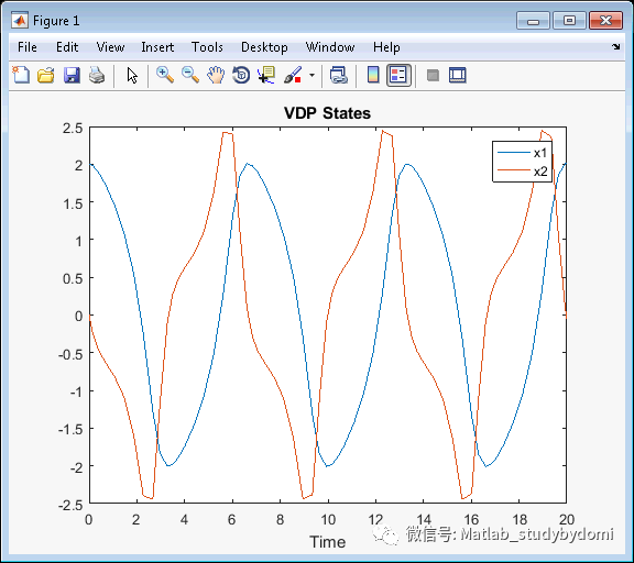

在 Normal 模式下进行模型仿真,并为求解器误差指定绝对容差。sim 函数返回 SimOut,它是一个 Simulink.SimulationOutput 对象,其中包含所有的仿真输出(记录的时间、状态和信号)。
绘制输出信号值对时间的图。
x1 = (outputs.get('x1').Values);x2 = (outputs.get('x2').Values);plot(x1); hold on;plot(x2);title('VDP States')xlabel('Time'); legend('x1','x2')
