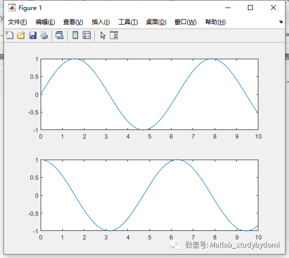

x = linspace(0,10);y1 = sin(x);y2 = cos(x);tiledlayout(2,1)
% Top plotax1 = nexttile;plot(ax1,x,y1)
% Bottom plotax2 = nexttile;plot(ax2,x,y2)

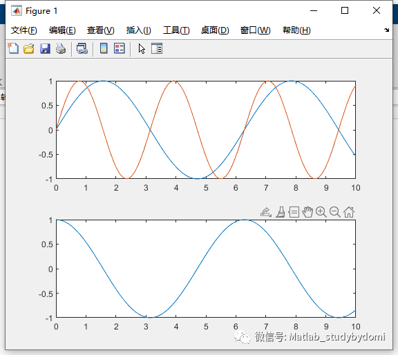

向上方坐标区添加第二个正弦波。

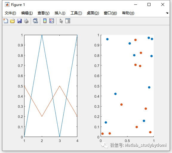

创建 1×2 分块图布局。调用 nexttile 函数以创建两个坐标区对象并在坐标区中绘图。
t = tiledlayout(1,2);ax1 = nexttile;ax2 = nexttile;plot(ax1,[0 1 0 1])scatter(ax2,rand(1,10),rand(1,10),'filled')

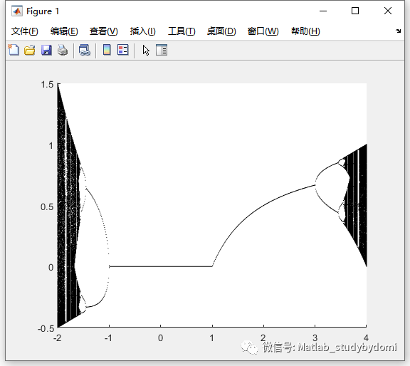

hold on的实例:绘制分岔图
# 常见的逻辑斯蒂映射f(x)=rx(1-x)clear;%清除变量clc;%清除显示r=-2:0.01:4;%分岔图以r为横坐标,定义域-2到4x=0.3;%对任意r,随便给0到1内初值fori=1:5000 %先迭代很多次达到稳定x=r.*x.*(1-x);%迭代的式子end%循环或判断均以end结束figure;%给一个图像画板holdon;%画新图时画板上保留旧图fori=1:1000 %这些循环是要画在图上的x=r.*x.*(1-x);%迭代的式子plot(r,x,'k.','markersize',1);%描点画图end
