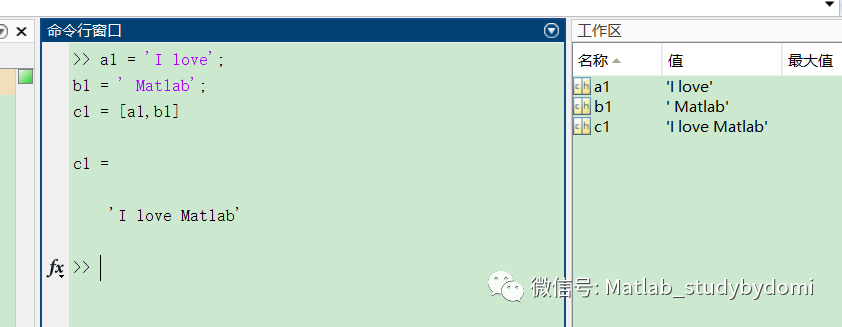

    在matlab中字符串本质上也是一个向量,可以通过矩阵运算来实现字符串的拼接,这里随便输入两个字符串a1和b1,用矩阵形式进行拼接:
    a1 = 'I love';b1 = ' Matlab';c1 = [a1,b1];
    结果为:
    c1 =
        'I love Matlab'
    可以按要求更改a1 b1的顺序,如果要a1和b1分开的话,可在a1最后加个空格或者在b1前加空格,也可用此方法生成路径,比如:
    a = 'C:\User';b = 'Matlab';c = [a,'\',b];c =
        'C:\User\Matlab'

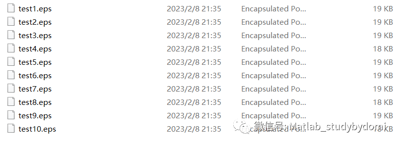

    字符串拼接应用场景
    批量保持figure的图片到指定路径
    for i = 1:10    x = 1:10;    y = rand(10,1);figureplot(x,y);    saveas(gcf,['G:/','test',num2str(i),'.eps'],'psc');end
      ‘G:/ ’ 是保存路径 ,
      ‘test’ 是文件名前缀,
      gcf代表保存当前图像,
      num2str(i)表示文件名数字例如:i=1时,文件名为test1,
