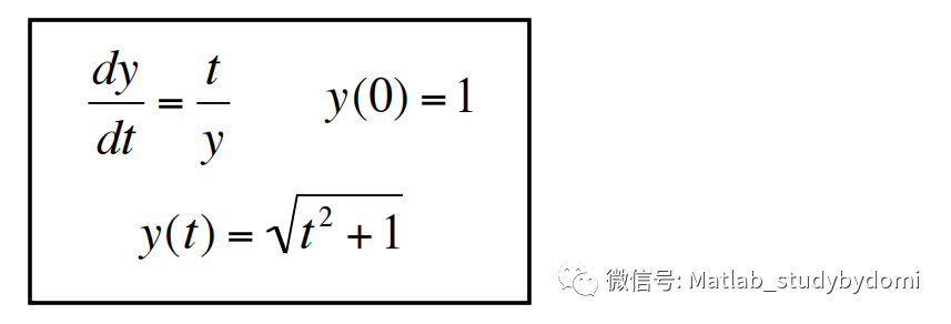

求解常微分方程常用matlab中的ode函数,该函数采用数值方法用于求解难以获得精确解的初值问题。ODE是一个包含一个独立变量(例如时间)的方程以及关于该自变量的一个或多个导数。在时域中,ODE是初始值问题,因此所有条件在初始时间t=0指定。
Matlab有几个不同的函数(内置)用于ODEs的解决方案。这些解算器可以与以下语法一起使用:
[outputs] = function_handle(inputs)[t,state] = solver(@dstate,tspan,ICs,options)
其中state-一个数组,ODE的解(每次状态的值)。
solver-求解器函数,比如ode45、ode23等dstate- 包含求导公式的函数句柄tspan- 时间范围,比如[0,5]ICs- 求解变量的初始状态options-其他配置参数,比如rtol、atol等

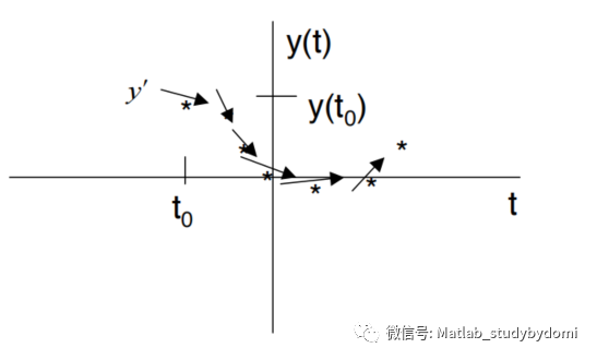

积分器使用我们已经知道并重复的信息计算y(t)的附近值。
高阶数值方法以速度为代价减少误差:
?欧拉方法-一阶展开
?中点法-二阶扩展
?Runge Kutta-四阶扩展

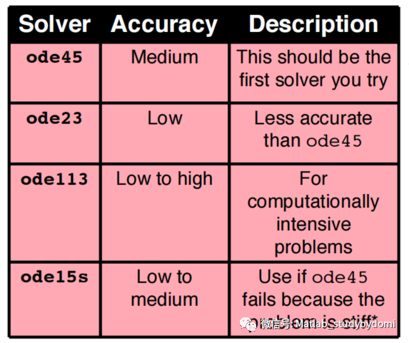

几种不同的求解器对比

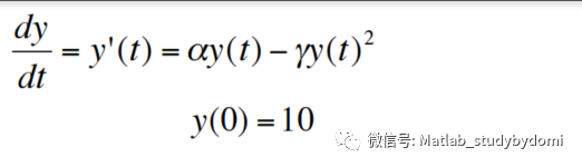

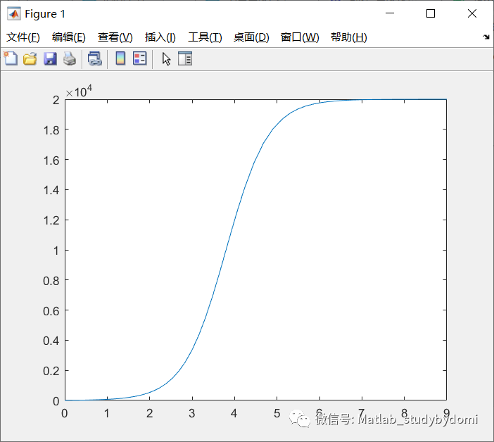

举个例子:
function[t,y] = call_dstate()tspan = [0 9]; % 时间范围y0 = 10; % 初始值%调用ode[t,y] = ode45( @dstate ,tspan ,y0);plot(t,y)disp([t,y])% 输出结果functiondydt = dstate (t,y)alpha=2; gamma=0.0001;dydt = alpha* y-gamma *y^2;endend

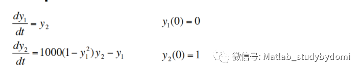

? 这是一个常微分方程系统,其中对自变量时间有不止一个导数。
? 这是一个刚性系统,因为y1和y2变化剧烈,因此我们需要ode15。
?这次我们将为调用函数(call_osc.m)和ode函数(osc.m)创建单独的文件
为了模拟这个系统,创建一个包含方程的函数osc。
方法1:在列向量中预先分配空间,并填充导数函数
functiondydt = osc(t,y)dydt = zeros(2,1)dydt(1) = y(2); dydt(2) = 1000*(1 - y(1)^2)*y(2) - y(1);end
方法2:对微分函数进行矢量化
functiondydt = osc(t,y)dydt = [y(2) 1000*(1 - y(1)^2)*y(2) - y(1)];end

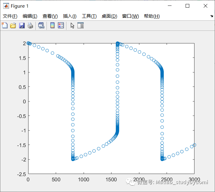

现在用上述初始条件在0到3000的时间间隔内求解。创建y1随时间的散点图。
function [T,Y] = call_osc()tspan = [0 3000]; y1_0 = 2; y2_0 = 0; [T,Y] = ode15s(@osc,tspan,[y1_0 y2_0]); plot(T,Y(:,1),'o')end

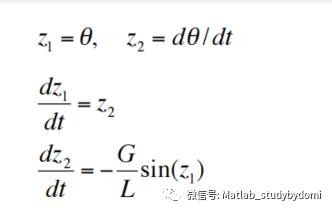

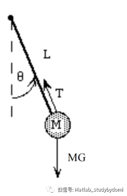

对于一个简单的钟摆模型
它的数学模型为:
令:
,则

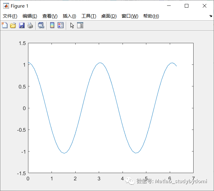

function [] = call_pend()tspan=[0 2*pi]; % z0=[pi/3,0]; % 初始数值[t,z]=ode23(@pend,tspan,z0);plot(t,z(:,1))function dzdt = pend(t,z)G=9.8; L=2; % 常数z1=z(1); % z1z2=z(2); % z2dzdt = [z2 ; -G/L*sin(z1);];endend
