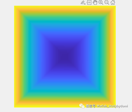

    下面的示例展示了如何使用imagesc绘制矩阵以及如何更改颜色轴限制。这个代码创建了一个铜方轴,从视觉上看,几乎具有三维效果。
    colormap copperfigureimagesc(spiral(100))axis squareaxis off
    第一个图显示了上述代码的结果。螺旋函数创建了一个二维矩阵,沿着螺旋路径从中心的1增加到边缘的n^2。imagesc绘制矩阵,使数据均匀地分布在色彩图中。

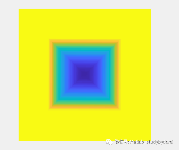

    第二个图是通过输入以下命令创建的:
    set(gca,'Clim',[0 3000])
    现在,图的中心显示了更多的细节,但当矩阵值为3000或更高时,图就饱和了。

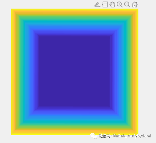

    第三个图显示了将颜色轴限制设置为3000到10000的结果。图中央的低值被设置为色彩图的最低值,而图的边缘比原始图显示了更多的细节。色度图已经被设置为与从3000到10000的值相对应,所以在更小的值范围内会有更多的颜色,产生更多的细节。

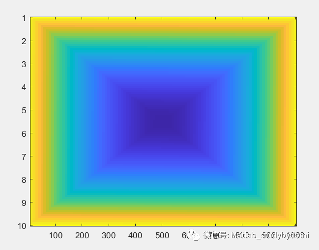

    imagesc是一个有用的函数,可以用来显示2-D数据。上面的例子关闭了坐标轴,但通常情况下,坐标轴将从1开始标记,一直到该维度中的数据点数。要设置x和y坐标,可以使用以下命令:
    imagesc(10:10:1000,1:0.1:10,spiral(100))
    这将x坐标设置为[10,20,30,…,990,1000],y坐标设置为[1,1.1,1.2,…,9.9,10]。这并不影响图的大小,而只是改变了坐标轴上的标签。imagesc很容易使用,在从二维矩阵绘制数据时,它具有很大的通用性。
