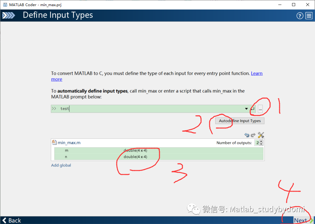

选择函数的入参,可以手动输入,也可以通过测试函数自动输入。指定输入数据类型的,比如说你的两个相加矩阵是多大的呀,是int还是double等等。这里有两种方式,一种是根据函数的使用实例自动确定输入类型,一种是自己手工确定输入矩阵大小等等。那么一般的话,如果你知道你的矩阵大小,或者简单的函数,用第二种完全可以,但是有些时候,比如说我们的输入是一个大结构体,结构体里面超复杂,你怎么去一个个确定里面的什么输入。这个时候第一种第一种很好了,那么第一种方式什么意思呢?就是让你自己建立一个脚本(不是函数),然后脚本你们包含了你的这个函数的用法
测试函数是否ok,是否能正常编译,
