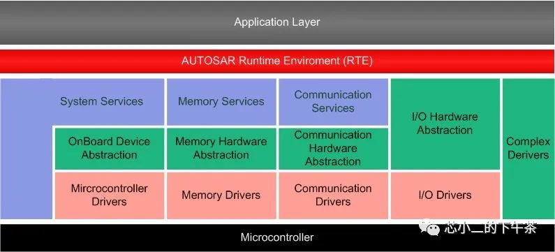

底层软件
按照AUTOSAR架构划分成许多通用功能模块,减少对硬件的依赖,可以实现对不同硬件的配置,而应用层软件变化较小。应用层和底层需要确定好RTE接口,并且从灵活性方面考虑DEM(故障诊断事件管理)、DCM (故障诊断通信管理)、FIM(功能信息管理)和CAN通讯预留接口,由应用层进行配置。
