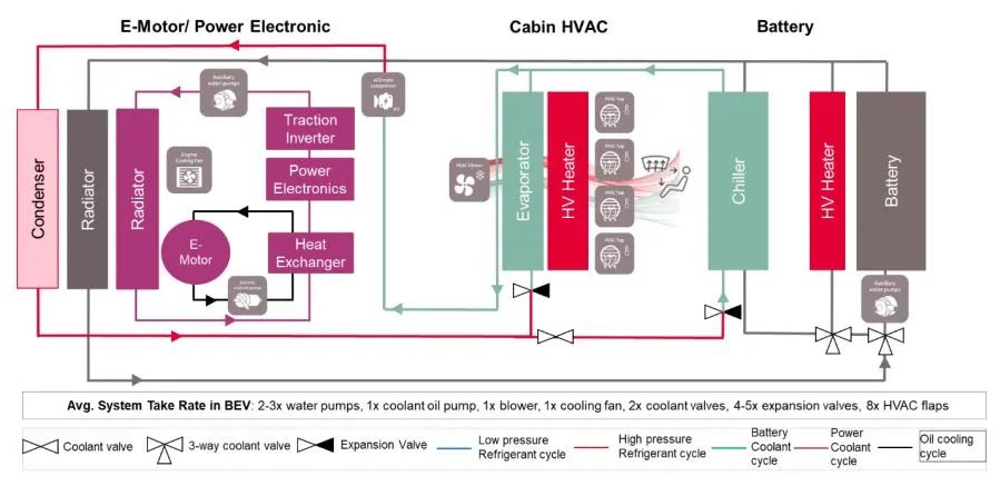

1
热管理系统概述
如下图,热管理和家里空调/地暖的逻辑类似,主要分两个部分,一个是产生或消耗热量的(PTC或者热泵),一个是传输通路(多通阀,膨胀阀等);
来自 英飞凌公众号

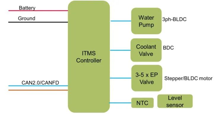

2
热管理控制单元
以控制目标为基础,我们将复杂的热管理系统进行抽象化,化繁为简,可以得到下图的结构简图
来自 英飞凌公众号
可以看到,阀的控制就是电机的控制

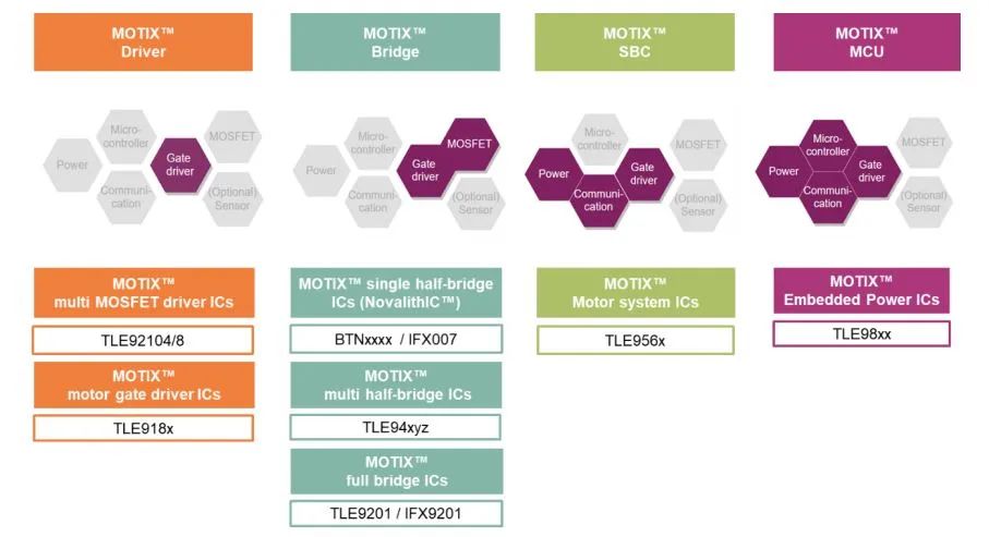

2
英飞凌Motix热管理解决方案
驱动一个电机需要MCU,电源,门级驱动,MOSFET管, 运放, LIN/CAN收发器等
基于此,英飞凌推出面向低压电机驱动的品牌MOTIX?,基于其集成度分4大类:
    第一类:Driver类,有TLE9210x系列和TLE918x系列;
    第二类:Bridge类,driver和MOSFET集成在一起,包含了BTNxxx/IFX007, TLE94xyz, TLE9201 H 桥等;
    第三类:SBC类,在driver基础上,将LDO和transceiver集成在一起,包含了TLE956x系列;
    第四类:进一步集成MCU部分,就形成了MCU系列;
来自 英飞凌公众号

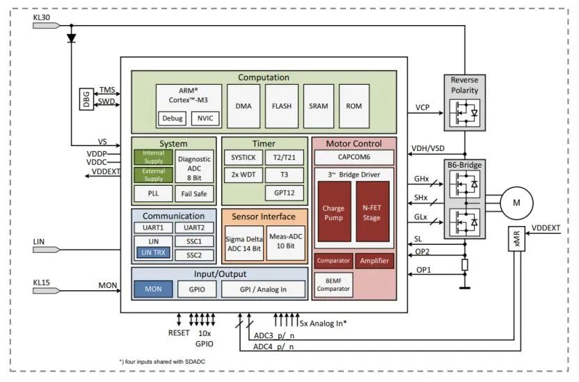

而其中以集成度最高的MOTIX MCU为例,控制系统如下
来自 英飞凌公众号
