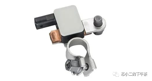

不论是传统燃油车,混动车,或新能源汽车,均会配置一个12V的铅酸电池,在发动机未工作,或动力电池未工作状态下,给必须的用电设备供电(如起动机,点火系统,车灯,VCU等);
今天文章分享的智能电池传感器,Inteligent Battery Sensor,IBS,一方面可以分析12V铅酸电池的状态 (充电状态,功能状态,健康状态),并通过充电策略延长电池寿命,另一方面,在发现潜在故障时候,通过LIN/CAN上警告
具有自动启停功能的汽车都会配备IBS

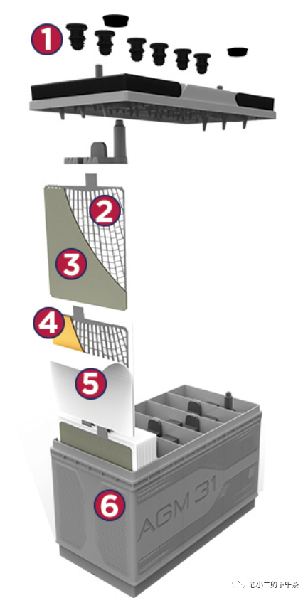

汽车常用的蓄电池为铅酸蓄电池(特斯拉已经有采用锂电池),12V蓄电池由6个2V单格蓄电池串联而成,主要由极板与极板组、隔板、电解液、壳体等构成

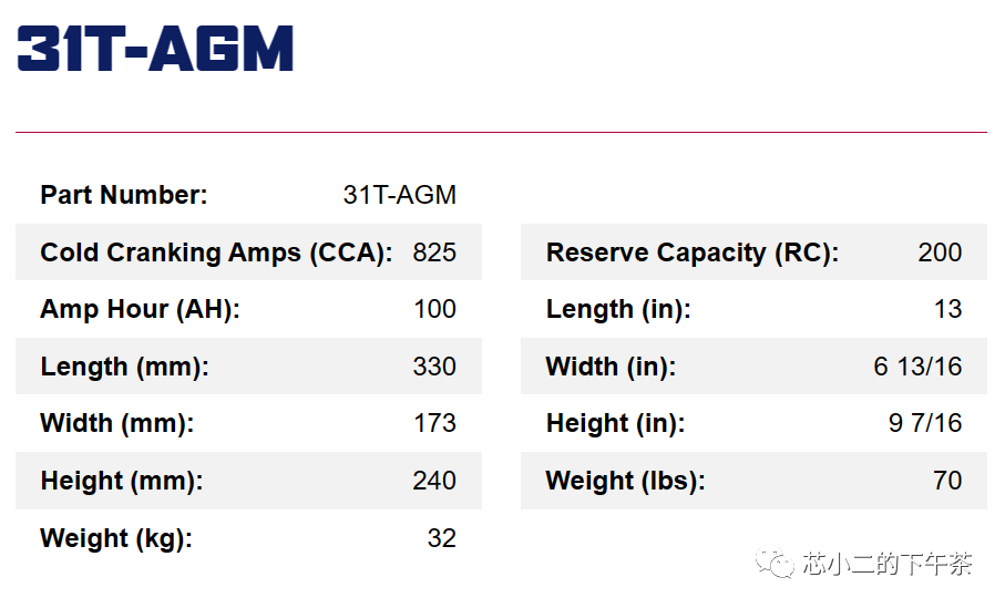

以Freedeom的AGM31为例,其结构示意图及参数如下

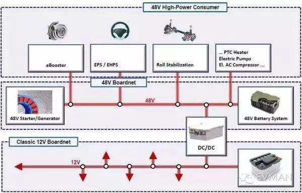

在这里顺便提一下,随着汽车智能化程度的提升,在混动汽车里面,已经普遍使用12V&48V双电池架构,示意图如下
转自 EVMAN

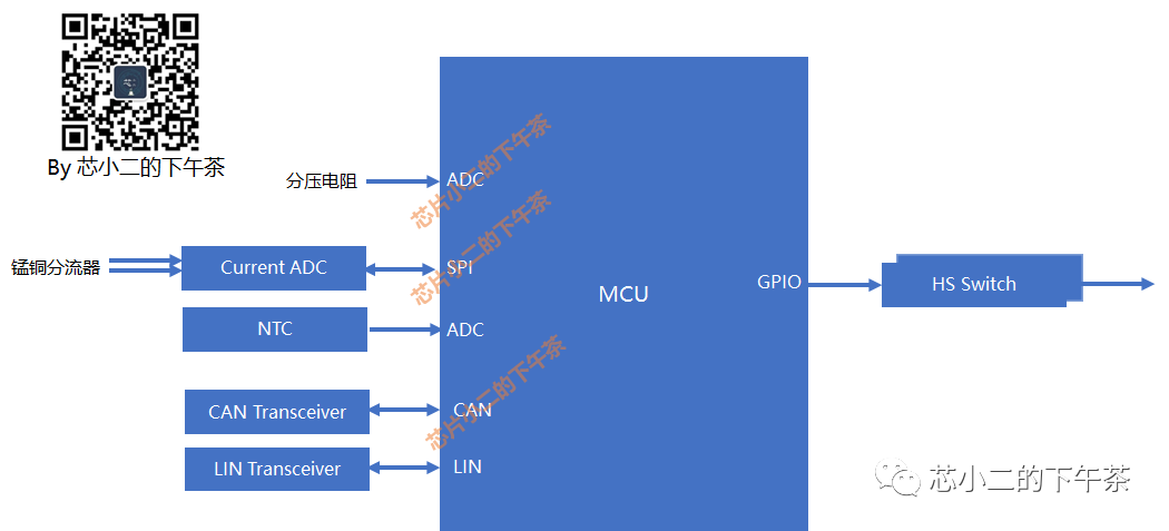

2
IBS系统框图
转自 锂电,详见第二篇推文 “特斯拉的12V锂电池”
如下图,MCU主要完成IVT(电流/电压/温度)的采集,然后进行SOC/SOH等算法的计算,及故障检查;
通过CAN/LIN总线,和VCU通信,上报电池状态,同时,完成对外部ECU配电

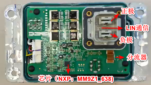

3
NXP的高度集成方案

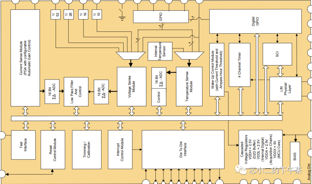

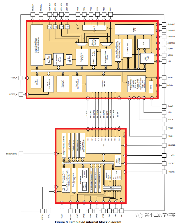

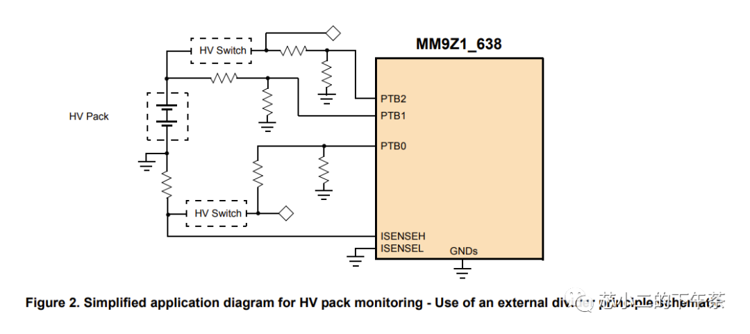

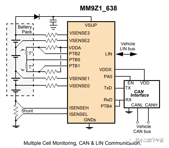

NXP的MM9Z1_638提供了高集成度的智能电池检测方案,可用于12V电池检测及高压电池包检测,如下框图,
该芯片是2颗DIE,通过封装合在一起,可以理解一颗MCU,一颗BMS AFE;(工作温度支持最高125°C)
其内部集成了PGA和2通道的16bit-ADC,分别用于电压/温度和电流测量
