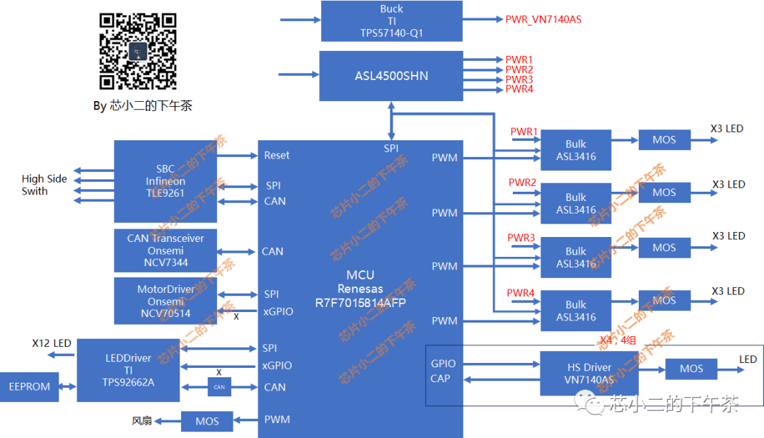

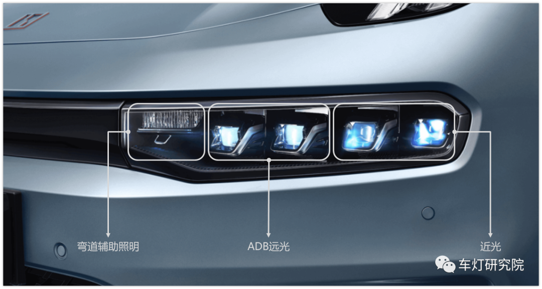

    感谢车灯研究院,一直输出高质量的车灯拆解内容;极氪001的前大灯由华域视觉设计,系统框图如下(部分没有完善还需要优化)
    前大灯的MCU需要管理和控制的挺多,目前看1MB Flash空间的MCU是主流;

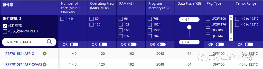

    极氪001的大灯采用了瑞萨高性能车规RH850系列里面的R7F701581AAFP,是120MHz,2MB Flash,192KB的大资源MCU;
    从框图里面也可以看到,因为需要控制的外部器件太多,对于SPI,CAN等通信口有要求

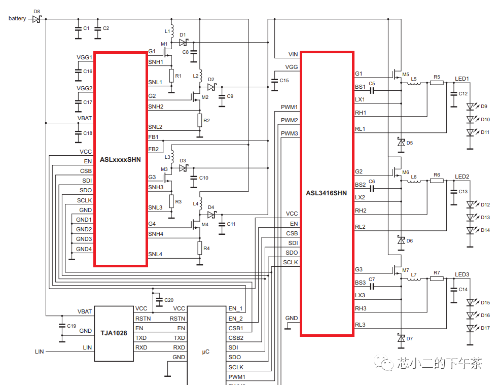

    灯控制部分,供电通过NXP的ASL4500多相Boost Controller,将蓄电池的12V电压提升
    LED控制部分,主要有3组:
      一组由4颗NXP的Buck LED Driver ASL3416控制,可以控制3x4,12个LED

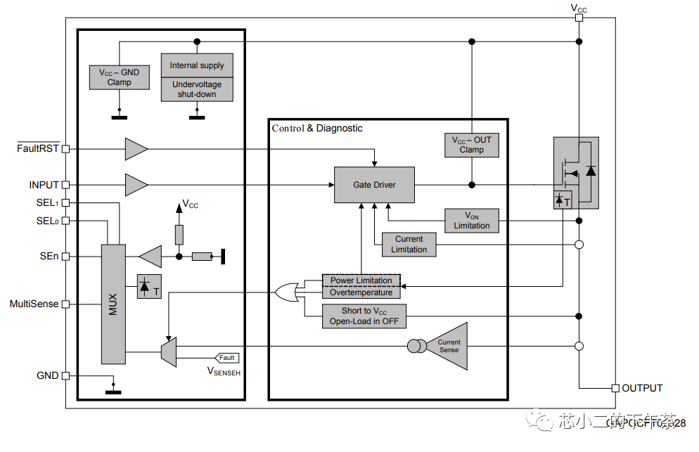

      一组由ST的VN7140智能高边开关控制

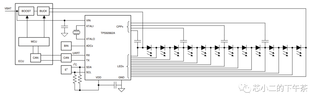

      一组由TI智能驱动管理芯片控制
    此外,系统中一颗Onsemi的微步进电机驱动芯片,用于调整远近光灯的位置一路风扇控制,用于LED的热控制;
    一颗Infineon的带高边开关及CAN物理层的SBC;
    可见,前大灯包括的芯片需求是极大的,覆盖了MCU,LED驱动,电源,通信芯片,EEPROM,高边开关,SBC,MOS,二极管等类别
