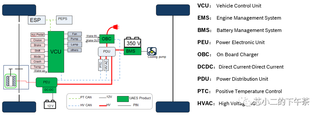

整车控制器(VCU)系统框图,功能拆解及供应商排名

随着汽车在电动化、智能化、轻量化方向深入,VCU(整车控制器)将被”多合一“似乎是一个趋势
比如北汽、华为、比亚迪等均推出”电驱+电控+VCU+..“的多合一系统;

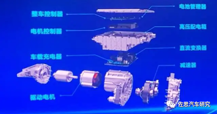

佐思汽车研究:比亚迪“八合一”电动力总成系统
2023年,联合电子,紧密基于新能源车辆日益增长的跨域融合控制需求,推出了面向跨域融合的整车运动域控制器VCU8.5平台,为新能源汽车的“车辆运动融合控制”提供初步的探索
具体上诉的融合ECU,大家可以结合图片看
图片来源联电

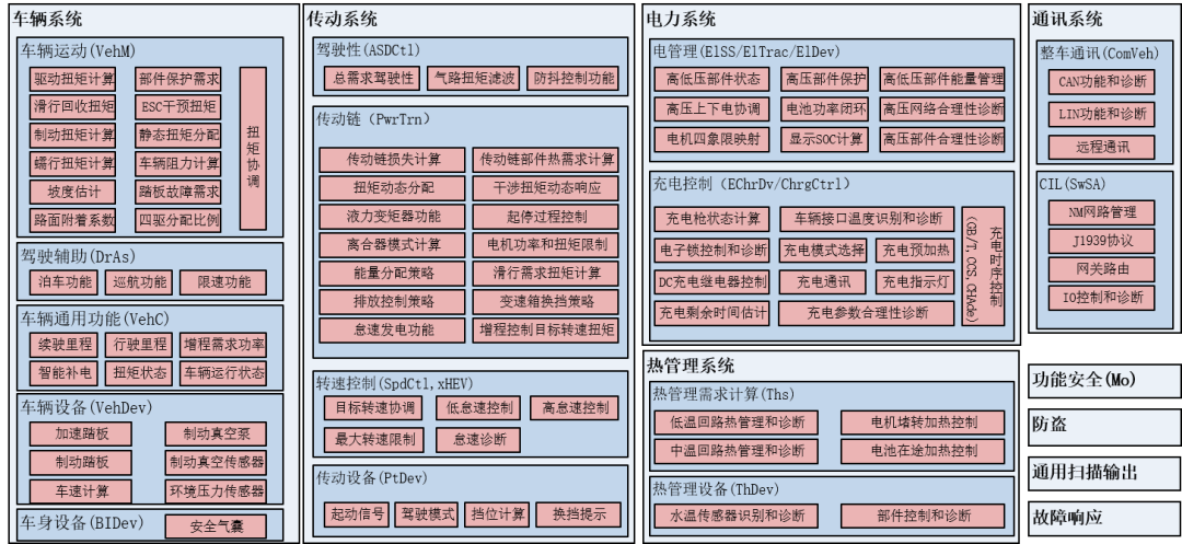

4 功能的分类及说明
联电在VCU8.5里面给出了VCU的详尽的功能类别及细分图
在文中,联电对于充电管理功能以及热管理功能做了详尽的描述,大家可以自行阅读
5 算法及策略VCU作为汽车的大脑,随着智能化的提升,可以协调的功能越来越多,需要基于不同行驶路况做出最优选择,比如
    如何基于路况及驾驶员扭矩需求,控制电机驱动器或ESP如何识别不同模式的充电需求,根据不同的模式选择对应充电控制过程如何通过热管理提升电池性能
这将需要MCU提供更大的的算力及存储空间;
