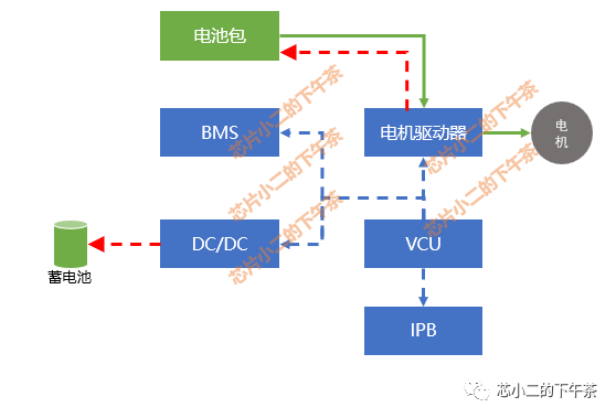

无论是哪类制动,当VCU(Vehicle Control Unit, 整车控制器)判断车辆满足能量回馈条件后,控制车辆进入能量回馈运行模式;
首先不是随时都能给动力电池充电的,电池有SoC和最大充电功率电流/功率限制;
因此,BMS(Battery Management System,电池管理系统)根据动力电池SOC状态及电池温度表得到当前工况下的最大充电电流,同时计算电池 PACK 电压,通过 CAN 总线将上述的数据上报 VCU;
VCU收到BMS数据后,根据当前汽车速度,汽车挡位,加速踏板状态,刹车踏板状态,电机最大发电电流,计算出目标电制动转矩
电机控制器(MCU)根据 VCU 提供的电制动转矩控制电机进行发电;同时,VCU给到相关指令到IPB(Inteligent Power Brake,智能制动)

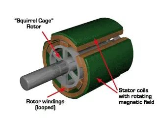

相信学习过电力电子和电机技术的看完第一章应该有一半答案了,其实,可再生制动主要就是把电机从电动机状态改到发电机状态;1831年,英国科学家法拉第发现:闭合电路的一部分导体做切割磁感线运动时,在导体上会产生电流的现象,叫电磁感应现象,产生的电流叫感应电流,交流发电机于是发生
交流异步电机
我们以汽车用的常用的永磁同步电机举例当驾驶员松开踏板,电池和逆变器不再输出电流;此时,车辆的动能和惯性原因,汽车继续向前行驶,电机转子继续转动;转子因为是永磁体,其转动时候,定子上的绕组切割磁感应线,产生电流;

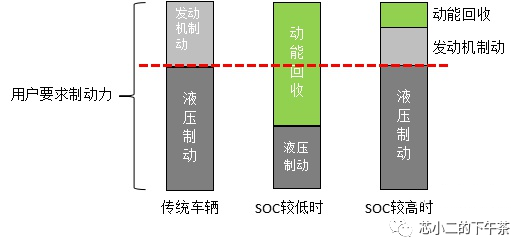

可再生制动安全吗
大家是否会担心,万一电机的制动力不足,是否会导致刹不住车的风险?
这个无需多虑,VCU会根据用户所要求的制动力(踩刹车的力度和速度),合理的分配制动能量回收部分和液压制动的比例,保障行驶安全;
