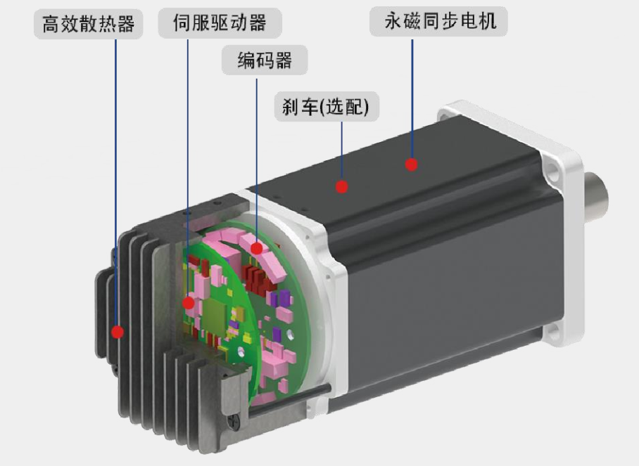

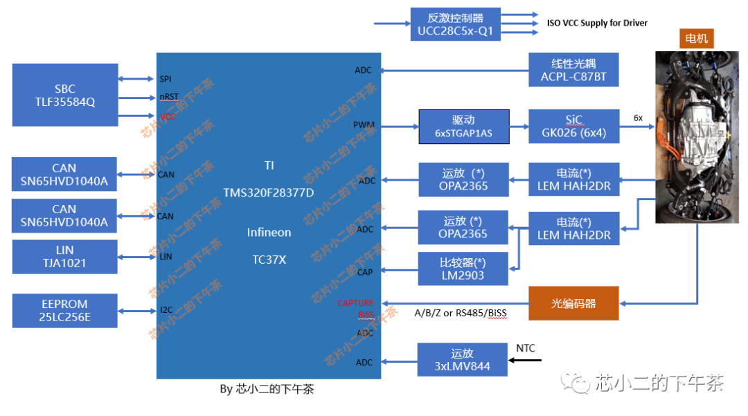

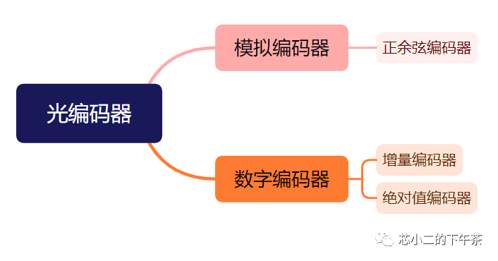

光编码器,用在电机闭环控制系统,用于提供电机转子的位置信息,如下图的黄色框框,其和主控的通信一般是A/B/Z信号或者串口(RS485/BiSS)
基于接口形式,可以分为模拟编码器(MCU用ADC采集)和数字编码器(MCU通过捕获A/B/Z信号或者串口通信); 模拟编码器输出正余弦信号;
数字编码器分为增量式编码器和绝对值编码器;

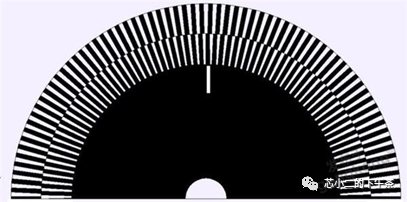

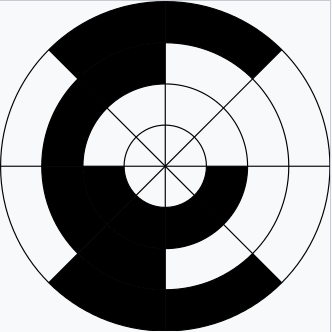

绝对值编码器
光学式绝对型编码器中也有一个会和主轴同步旋转的圆编码盘,盘中有分为许多同心圆状的透明及不透明的区域,盘的两侧分别有光源及光传感器数组,光源穿过编码盘后,被光传感器采集,采集的信息直接代表了转轴的位置;
图片转自 立迈胜

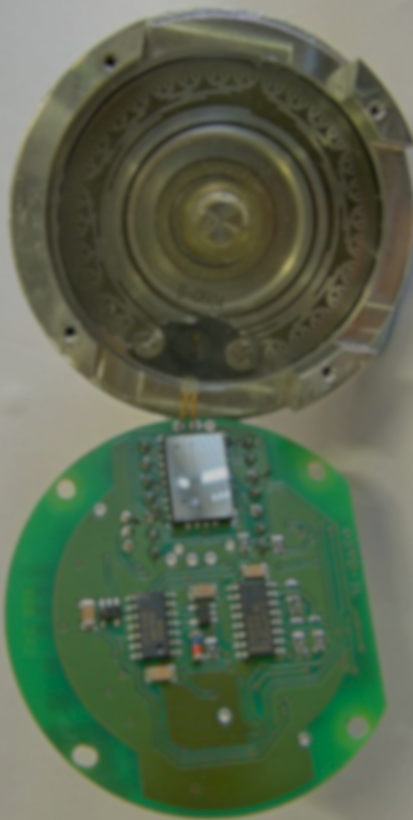

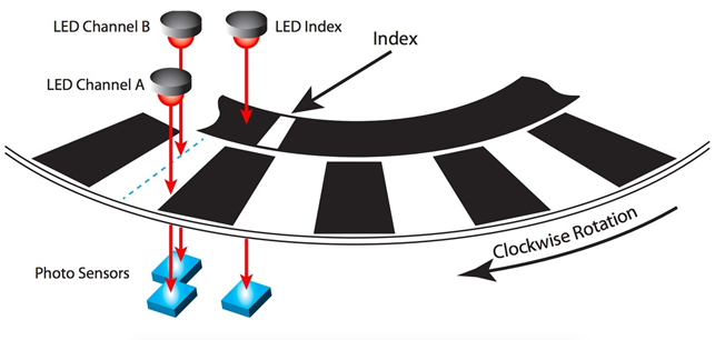

增量编码器
增量型编码器和绝对型编码器不同,如下图,当转轴旋转时,增量型编码器输出的连续的正余弦,或者脉冲
为了分辨方向,一般会安装两路相差90°C的光源(这个90°C是相对一个光栅间隔而言,非对整个光编码盘),基于两路的先后判断转向;
同时,因为增量编码器,没有办法记录绝对位置以及圈数,一般会有专门的一路用于标识旋转了一圈,就是经常提到的A/B/Z中的Z路;
图片转自 Simogear减速电机

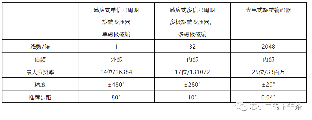

和分辨率一同重要的是精度,即编码器测量的角度与真实角度的准确度,对应的参数是角分(′)、角秒(″)1°(度)= 60′(角分)= 3600″(角秒)
光编码器在精度方面,可以做到的精度更高,如下是多种编码器的分辨率和精度对比
转自 AQ编码

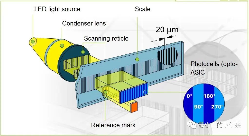

正余弦光编码器
在无法再提高光学码盘物理刻线数的情况下,一种以每个信号周期输出模拟量信号,再进一步AD细分的技术被广泛应
转自AQ编码
如上图,光源经过一个球面透镜,聚焦为平行光
平行光透过一个固定的扫描遮掩光梳,再照射移动的码盘光栅
穿透码盘光栅的梳状光线,被下方的光电池传感器接收
随着移动码盘光栅的移动,梳状光线从被码盘光栅完全遮蔽,到完全穿透,光电池传感器获得的光线由最少变成最多,光电池感应的传感信号也随之变化;
因为移动码盘的光栅均匀布局,因此光电池感应的信号也周期性的变化

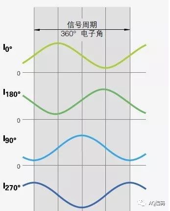

周期性变化的光源,由四个错开位置的传感器调制为正余弦变化的信号,每隔一个1/4周期设置一个光电池传感器,组成一组相差90度相位差的四个信号:
这四个相差90度变化的信号就是正弦信号A+对反相的A-,余弦信号B+对反相的B-;
这个信号可以由MCU完成处理得到角度信号,通过通信接口给到主控,也可以直接给到主控的ADC进行采样,自行计算的得到角度

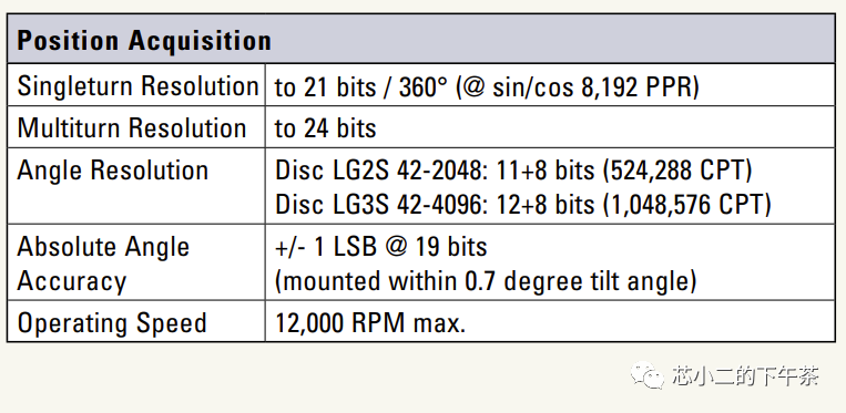

如下图,是德国IC-HAUS的21bit光编码器芯片,可以看到,其支持LED的控制,光电池,运放,比较器,片上温度传感器等单元,支持SIN/COS输出,脉冲输出及SSI输出
