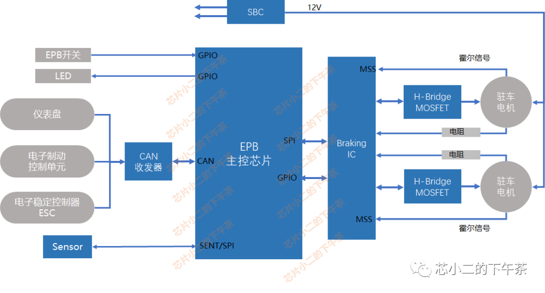

EPB电子驻车系统发展历程可分为三种类型:拉索式EPB、独立式EPB,集成式EPB,后两者型式均含有EPB控制器,且得到广泛应用;集成式EPB系统的控制器一般是与ESC控制器进行集成,即目前市场上主流的产品EPBi
本框图是独立式EPB框图
如上图
    获取EPB开关状态并通过指示灯进行提醒;
    控制驻车电机(驱动,电流采样,位置反馈);
    通过CAN总线,和仪表盘,电子制动控制单元,ESC通信;
    通过角度传感器和加速度传感器获取当前车辆的行驶及坡度状态;

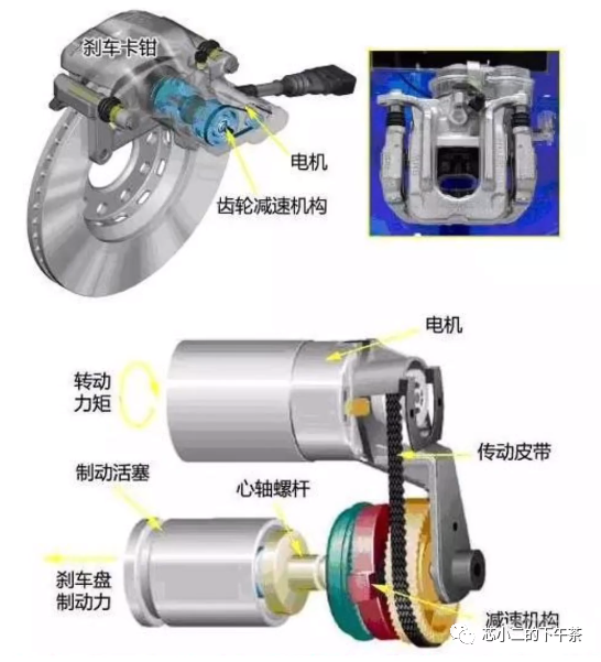

驻车电机及卡钳结构

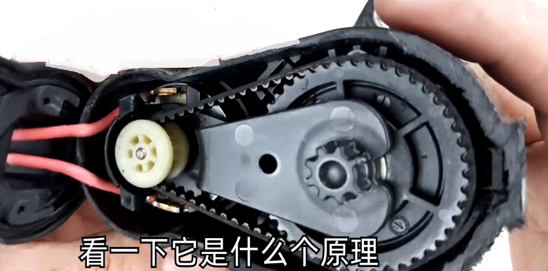

皮带带动的减速齿轮,有兴趣的可以看拆解视频 :
https://www.zhihu.com/zvideo/1299055095947055104

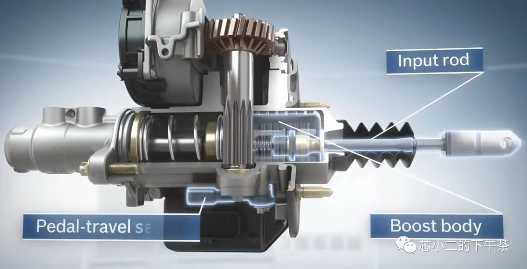

针对卡钳,小二查找了不少资料,很多都是液压原理的,后面发现博世的iBooster介绍比较清晰,可以看到最上方的的小齿轮转动,带动立式的柱子齿轮,立式的齿轮带动下面的横向齿轮&传动机构

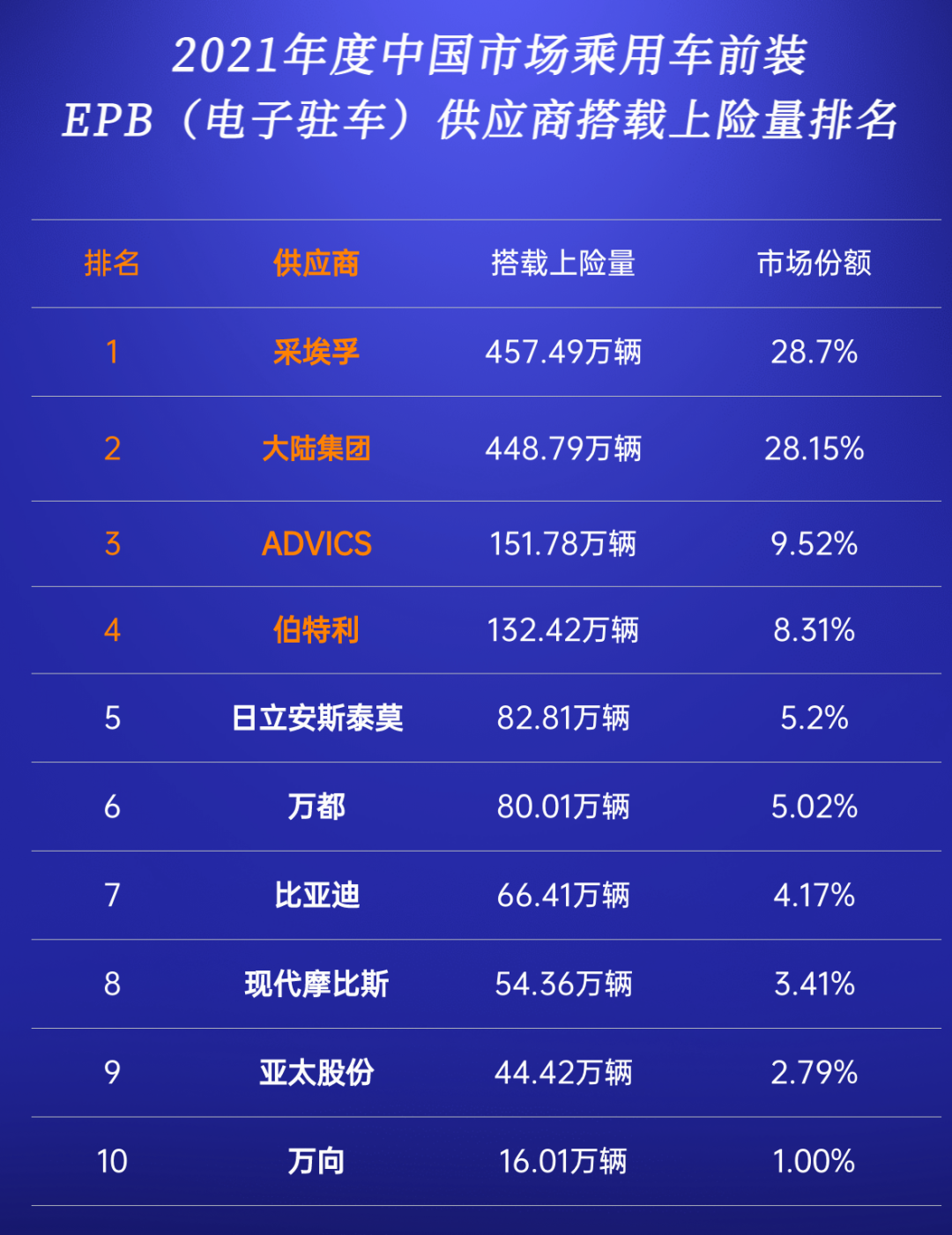

EPB十大供应商
图片摘自:高工智能汽车
