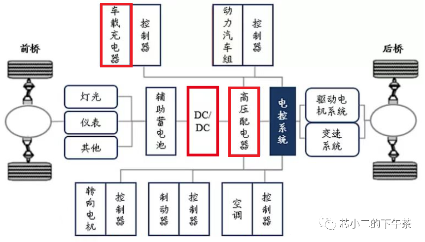

看过前几篇OBC,DC-DC,高压配电盒文章,应该对充电用电涉及到的小三电系统有了了解;
CDU为 Conversion & Distribution Unit 的缩写,是指车载充电机、DC/DC变换器、?压配电盒等功能集成的?压“电控”系统解决方案。

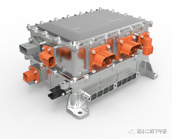

CDU系统集成分为“?合?”、“三合?”总成,被越来越多的国内外主机?选?,已成为全球主流技术之?。
如下图,是欣锐科技的CDU变换器
图片来源:欣锐科技官网(CDU集成)
CDU集成的方式,主要核心小二认为是降本,提效;
降本:降低线速及配件成本提效:减少线速连接,降低OBC+DCDC+配电盒的重量,提升电池续航

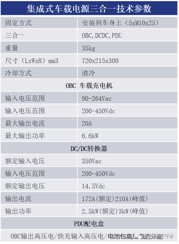

小鹏P7的CDU参数如下:

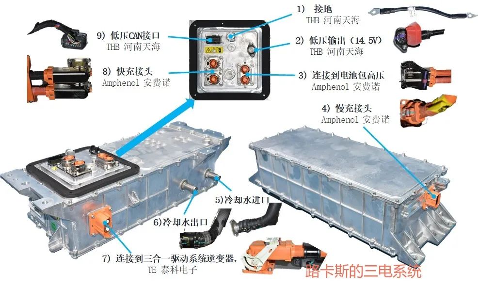

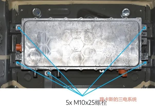

P7的集成式车载电源三合一由5颗M10螺栓安装到后备箱下方。
共有9个接口和其它零件/系统交互, 编号,功能及供应商如下:
1) 接地 ,THB 河南天海2) 低压输出(DCDC 14.5V), THB 河南天海3) 连接到电池包高压  , Amphenol 安费诺4) 慢充接头  , Amphenol 安费诺5) 冷却水进口6) 冷却水出口7) 连接到三合一驱动系统逆变器, TE 泰科电子8) 快充接头  Amphenol ,安费诺9) 低压CAN接口  , THB 河南天海

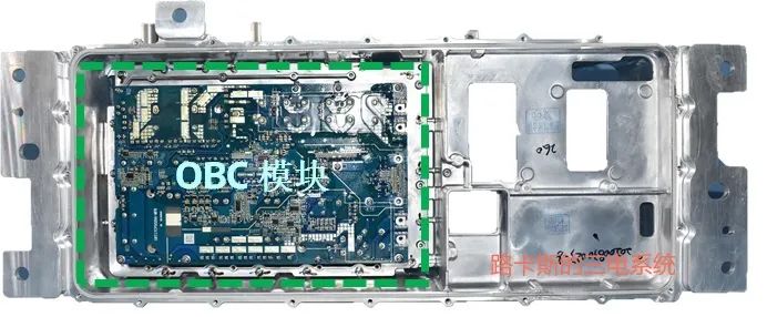

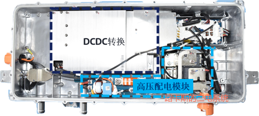

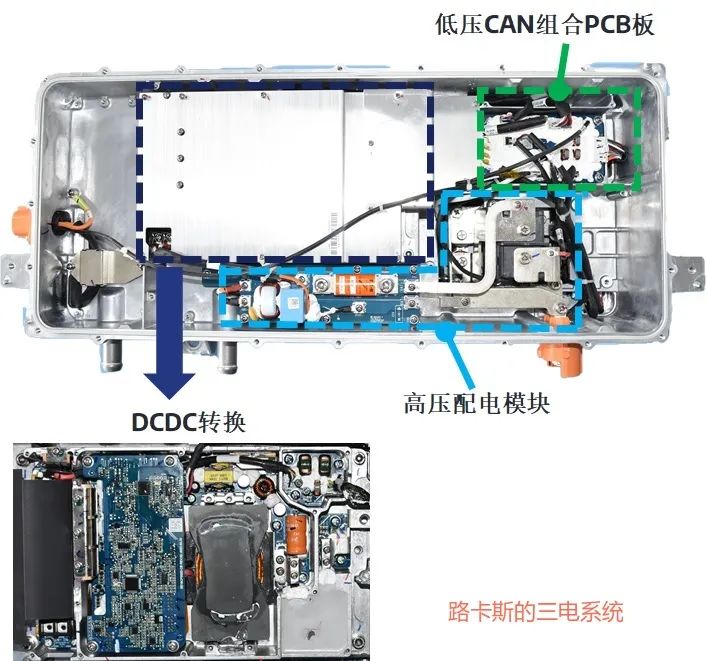

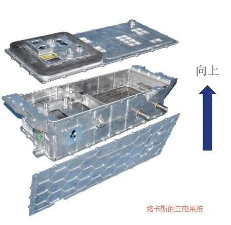

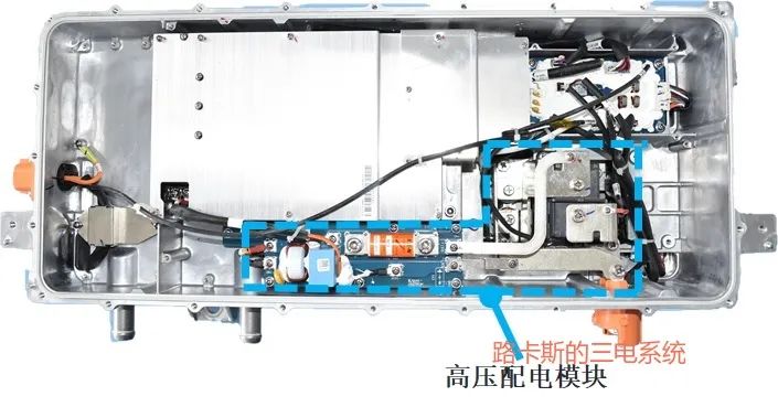

所有零件都安装在铸铝的箱体中,分成上下两层,上层是OBC模块和接线盒的接头,下层是DCDC和接线盒的busbar/继电器,两块铝盖板上下密封。
OBC/DCDC安装概览
下层的DC-DC及高压配电

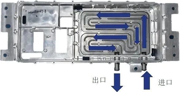

本设计采用液冷方式,冷却水道由箱体和OBC的安装托盘安装后形成并通过O型圈来密封,如下图。

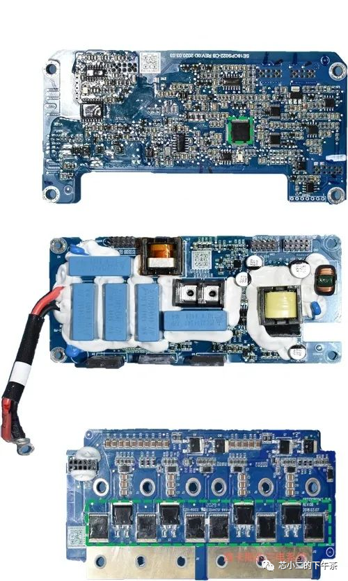

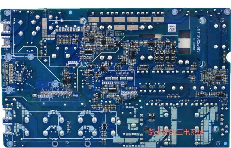

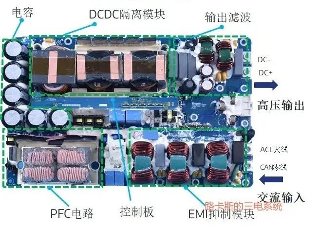

OBC照片及主控
MCU:德州仪器 C2000 TMS320F28335功率MOSFET:ST STD35P6LLF6
DCDC照片及主控芯片
DCDC安装在箱体的下层,为了加强电磁干扰,也设计了一个钣金冲压板来屏蔽。DCDC板安装在一个铸造托盘上,如下图.
控制板/LLC隔离电路板和功率板是三层叠加结构,安装在铸造托盘中. 控制MCU:德州仪器 C2000 TMS320F28035

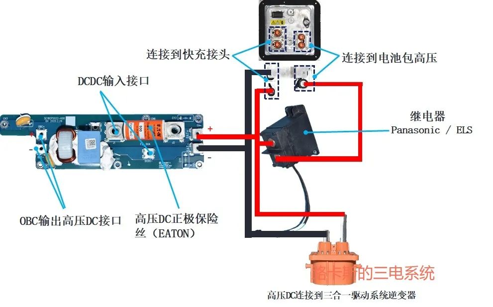

高压配电盒照片
配电盒将快充高压电和OBC输出的高压电通过继电器和电池包接通,只有检测通过后才允许接通继电器进行充电,电路上也安装了一个保险丝。
