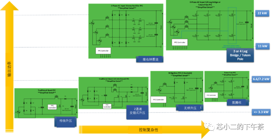

OBC的不同开关主电路拓扑
OBC解决的是充电的问题,背后是用户对充电时间,对成本,以及安全的要求;
不同功率级别的OBC,采用不同的拓扑,功率大的会关注提高效率,降低损耗,如下图;

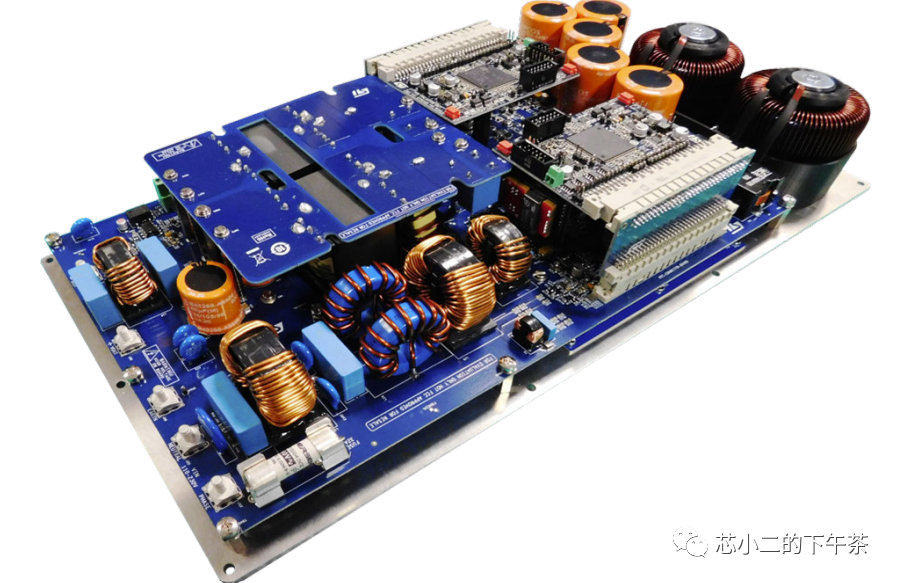

今天给大家介绍的ST设计的交错图腾柱PFC+全桥LLC实现的7KW OBC,采用双MCU控制;
PFC及LLC 的参数如下:
PFC stage:– Input: 85 to 265 VAC, 45 to 65 Hz– Digital inrush current limiter– Max. input current: 32 Arms– Switching frequency: 70 kHz– Average current mode control in continuous conduction mode (CCM)– PID or 2p2z 2x independent current loop regulators– PID or 2p2pz voltage regulator

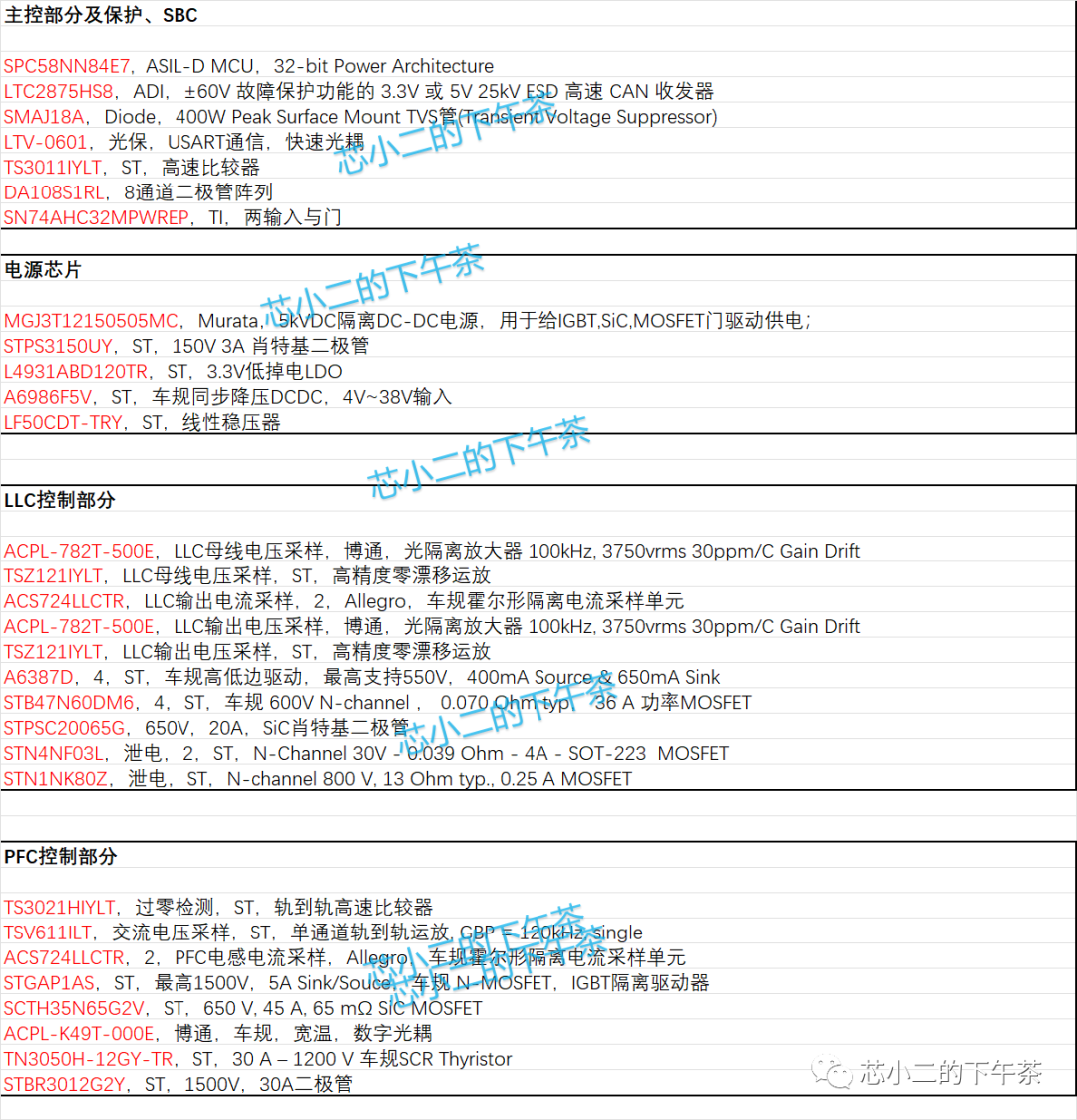

OBC芯片及功率器件清单
每家芯片公司的参考设计,目的一个是证明能力,一个是尽量的推销自己的产品,整理这份清单之前,我也没想到ST的模拟已经这么丰富了;
ST参考设计,毕竟王婆卖瓜,自卖自夸,下篇,给大家介绍客户实际量产的DSP控制的OBC设计, 请帮忙右下角送个?啊
