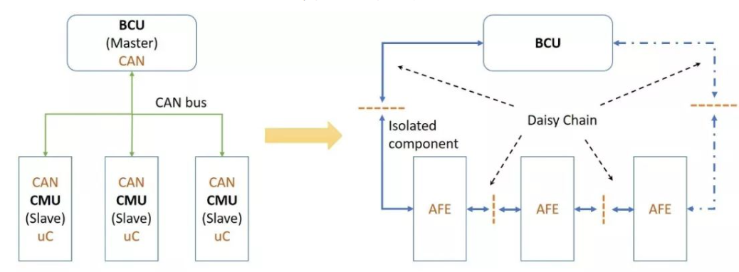

动力电池由很多的电池模组串并联组成电池包沟通,为了对电池包的电池电量及电池状态等进行收集,需要一套通信机制;
主流的通信架构有两种:基于隔离CAN的分布式架构,以及基于菊花链(Daisy Chain)的集中式架构,如下图
图片来自 > 汽车电子功能安全开发<
采用菊花链技术的集中式BMS,在成本上比原分布式架构BMS的成本优势很明显。
菊花链通信取消了主从版上的CAN芯片,取而代之的是更具性价比的转换芯片;另一部分是取消了从板上的微控制器(uC);第三部分是线束明显减少。

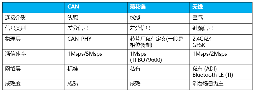

CAN,菊花链和无线的对比
这里小二基于个人理解整理了一个CAN/菊花链/无线的对比
抗干扰方面:肯定是有线更加抗干扰,尤其CAN和菊花链还是差分信号;
速率方面:三种方式差不多;
网络协议方面:CAN基于成熟应用的标准协议,菊花链基于各BMS AFE的私有协议,已经成熟;无线有基于私有协议的,也有基于低功耗蓝牙的;
其实,单从通信可靠性角度,比较难证明无线可以实现ASIL-D级别的可靠性;
