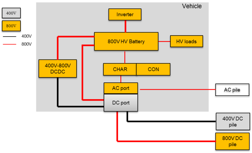

    第二种方案:车载部件全系800V,新增DCDC兼容400V直流桩方案。其典型特征是:直流快充、交流慢充、电驱动、动力电池、高压部件均为800V;通过新增400V-800V DCDC升压,兼容400V 直流充电桩。
    图3 第二种800V高压系统架构图
