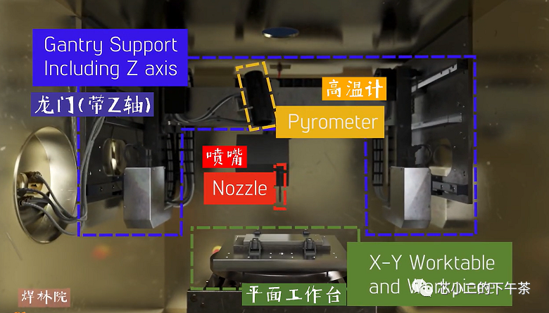

关于锰铜的具体使用
开始没有理解,中间的锰铜和旁边的紫铜,具体啥关系,看了下焊林院的介绍,原来是采用真空高能电子束焊接的,如下图,因为高精度采样,不仅仅是把电阻做出来,还要如何应用到系统,这个锰铜分流器的含金量还是高的
为什么采用锰铜,如下图,它具有很小的电阻温度系数,长期负载稳定性高,极低的热电动势,以及良好的焊接性和加工性
