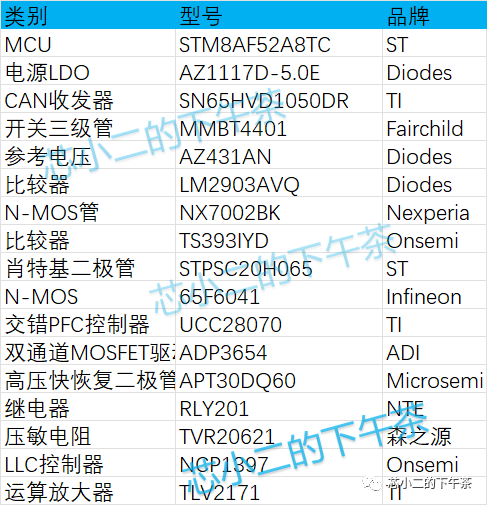

X汽XU5 OBC主要芯片清单 (简化BOM)
2

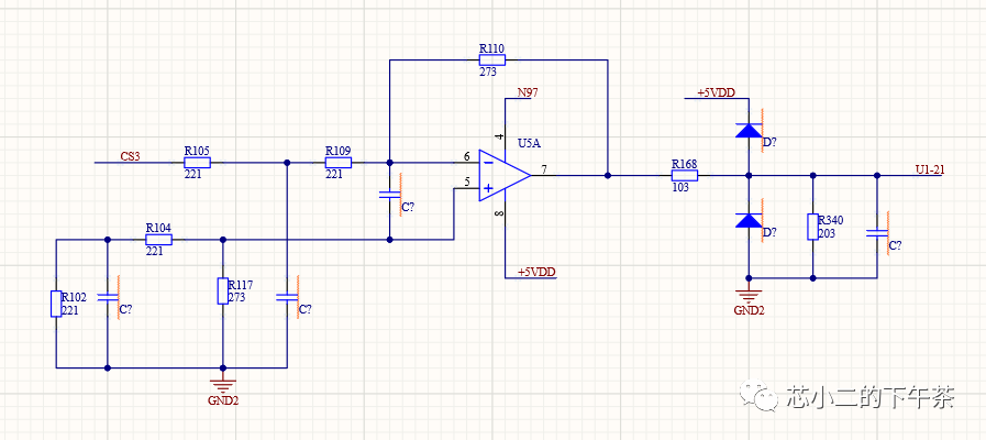

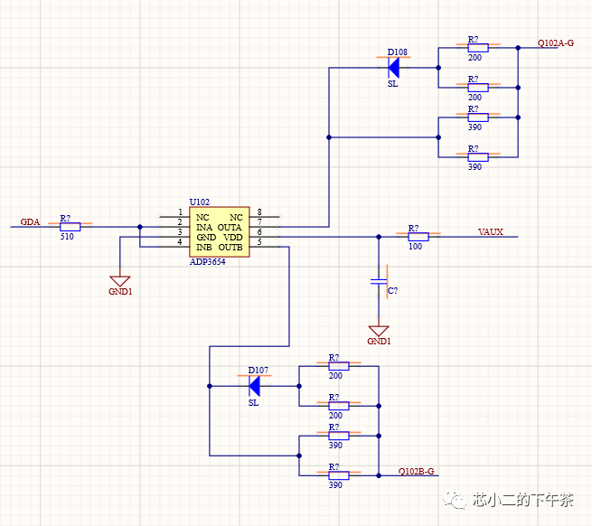

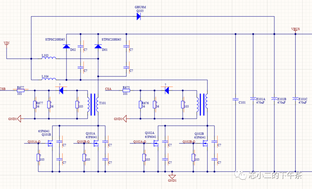

交流经过整流后,即VIN,接到交错的两路PFC输入,PFC通过ADP3654,驱动两路并联的MOSFET;

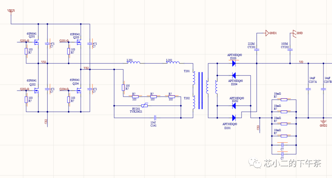

VBUS给到后级的LLC电路,LLC变压器前级和后级,都有电流采样,配合比较器进行保护

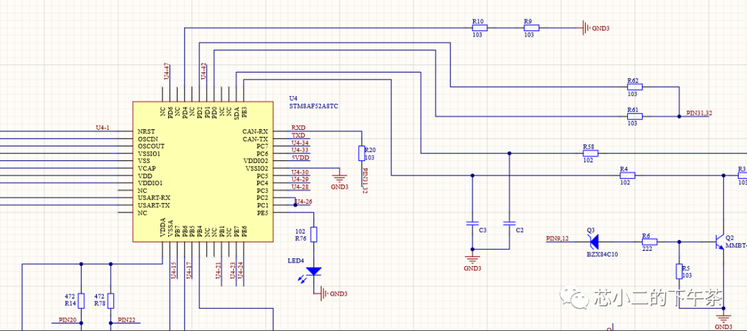

STM MCU主要通过CAN,和外部充电桩及VCU通信;以及配合保护电路进行系统检测;
