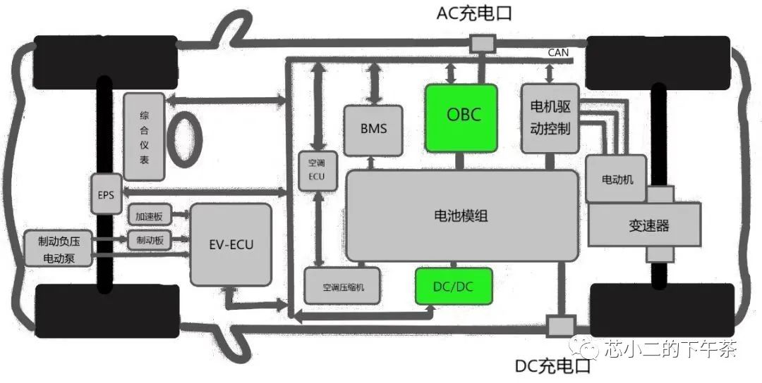

OBC在新能源汽车里面的位置,如下个图

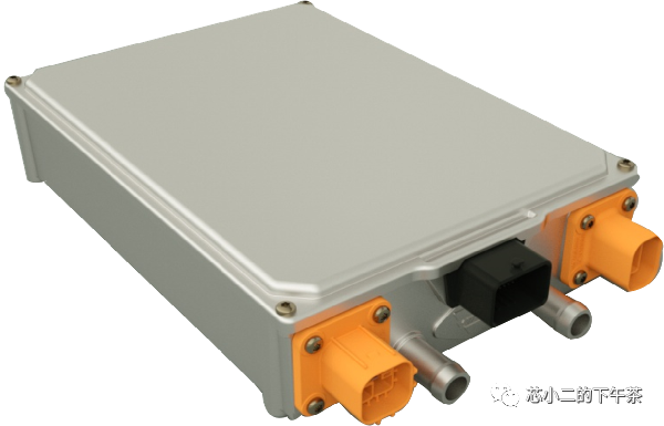

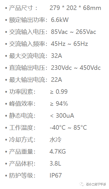

我们看下OBC实际外观,以及参数,有一个更清晰的了解 (看产品,一定要看产品的参数,就像看芯片,你一定看数据手册)

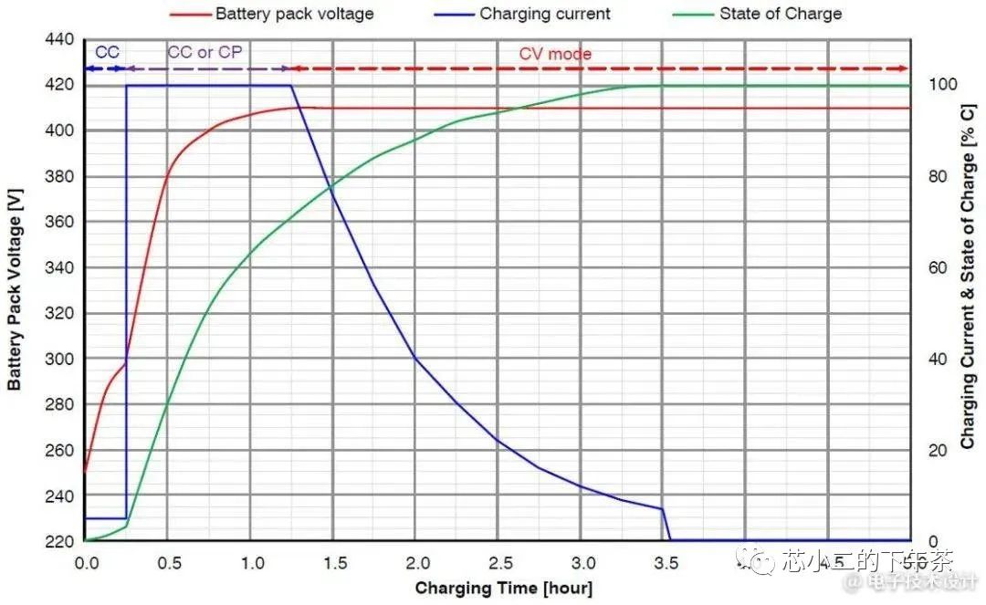

上面是头部OBC供应商威迈斯的产品,从上面可以了解,OBC是一个电力变换的控制器,将输入电压(比如交流的220VAC)转换成BMS的充电电压,OBC会根据整个电池的健康状况和电荷状态,改变电压和电流 ,如下图

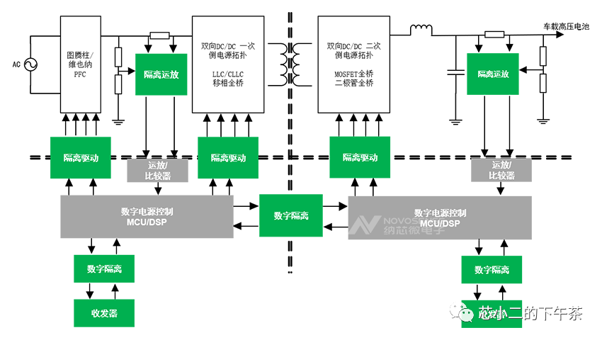

新能源OBC系统示意图
如下是一个典型的数字控制的OBC框图,一般分两级,前级完成交流转直流,因为对功率因素及效率要求高,前级一般采用图腾柱/维也纳PFC(Power Factor Correction,功率因素校正);
后级一般采用LLC电路;
