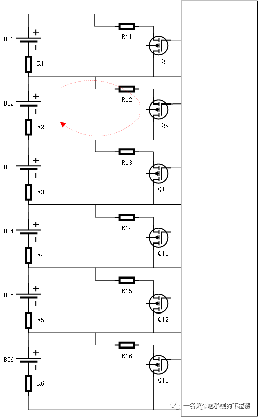

早期的设计中,均衡电路就是通过控制MOSFET的开关来实现。
如上图,R1~R6是电池的内阻,因为内阻的存在,当均衡开启的时候,均衡电流会在内阻上形成一定的压降,因此如果在进行均衡的时候去测量电池的电压,测量值会较真实值偏低。因此在进行电压测量的时候,需要在测量的那一时刻关断均衡功能。
因为MOSFET的导通阻抗比较低,在进行均衡的时候MOSFET自身的发热很小,主要的发热都是电阻产生的,因此,芯片厂商将MOSFET集成到芯片内部,降低整体电路成本,如下图
但下图这种方式有一个缺点,每条线上的均衡电阻都是上下两个电池共用的,因此在均衡的时候,无法同时对相邻的两个电池进行均衡,最大能够同时均衡的数量是总数的一半,因此一般称之为奇偶对开的均衡方式。这种均衡方式的优点就是:便宜!因为集成在芯片内部的MOSFET,成本比外置的MOSFET要低。而对比外置MOSFET的方式,一个优点就是能够同时开启所有电池的均衡通道,如果有多个电池需要放电的时候,能够以最快的速度同时进行放电。

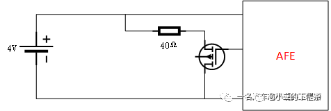

以12节BMS为例,假设以单体电池电压4V时均衡电流要求达到100mA这个目标为基准进行评估。假设MOS导通阻抗为0,电池为理想电池。
对于第一种外置MOS的方式,12个通道同时开启均衡的时候,每个通道100mA的电流,均衡电阻就是40Ω。如下图所示的图例就是这种外置MOS的模型,均衡电阻的发热功率为0.1A*0.1A*40Ω=0.4W。12个通道就是4.8W。
对于第二种内置MOS的方式,计算方法需要修改一下,因为12个通道的耦合关系,只能实现奇偶对开,无法将所有通道同时打开,相当于均衡的时间小了一半,又要均衡的效果不变。那么为了达到100mA的均衡电流的目标,在奇通道或者偶通道开启的时候,均衡电流需要增大一倍,那么如下图的模型所示。
奇通道开启的时候,流经电阻的电流为200mA,6个通道一共12个电阻在发热,单个电阻的瞬时功率为0.2A*0.2A*10Ω=0.4W,12个电阻就是4.8W。
可以看到,两种方式的功率一样;
